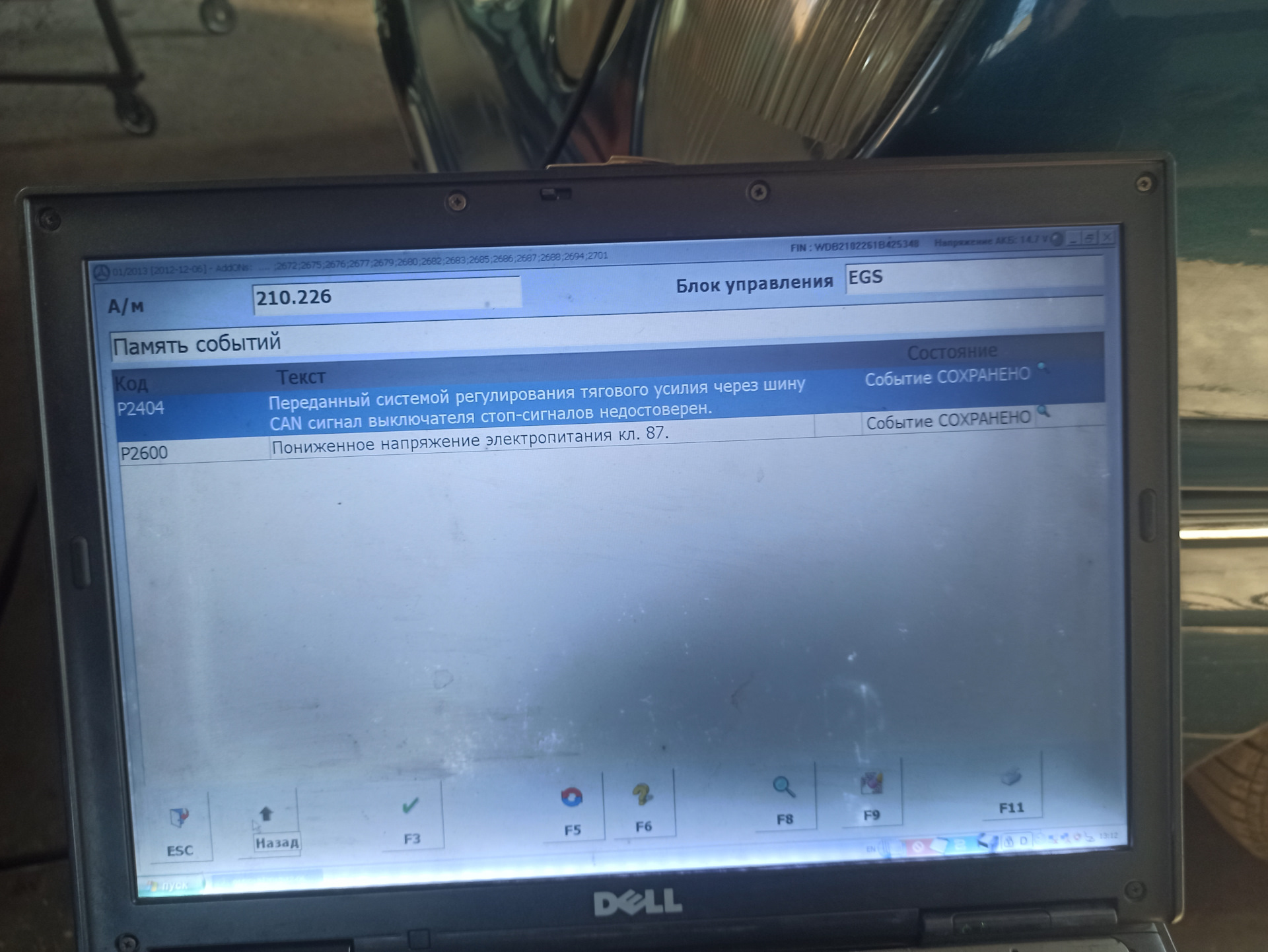

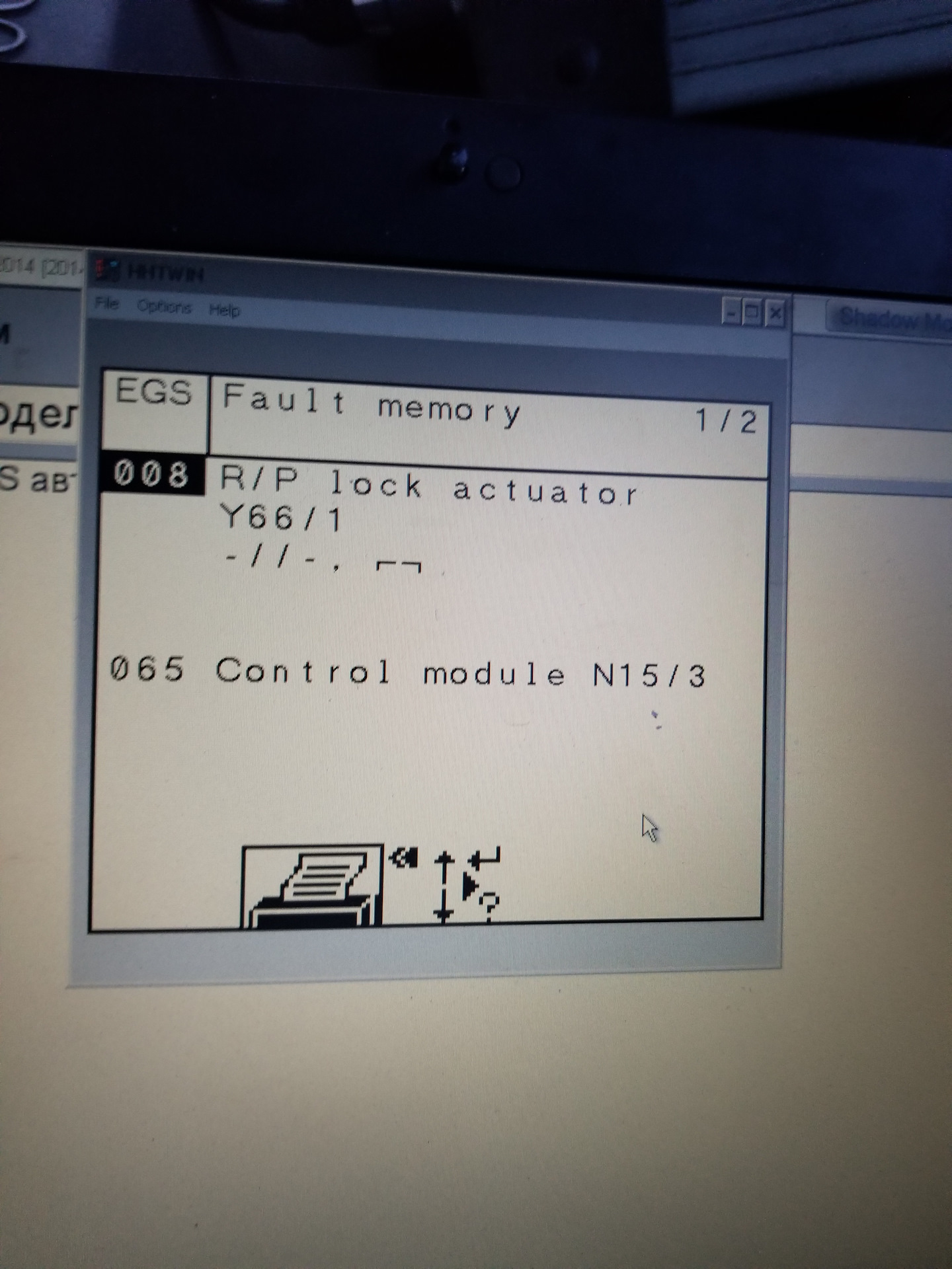

Фишка на АКПП 722.6 сухая, но все таки решил проверить блок управления АКПП, вскрыл, а он весь в масле
Промыл карбклинером, просушил, установил на своё место, и как был пинок при включении D или R, так и остался
Вопрос : — если были ошибки, то их 100% нужно скидывать, или можна просто клему скинуть ? Масло а АКПП залил новое
они уходят в сохраненные
Диагностика показала ошибку по селектору
Установил б.у . без старт стоп . все вроди стало норм . ничего перепаивать не пришлось
Осталось поменять втулки на тяге селектора и акпп. Так как со сторони селектора пол втулки еще есть . а на акппвоопще отсутствует
Где находится етот актуатор блогровки ?
в кулисе в салоне
Как можно скинуть вам видео?
Штекер и egs блок сухой проверил. А как можно исправит эту ошибку на селекторе?
заменой актуатора блокировки
Паказивает ето
блокиратор ручки акпп, вряд ли такой дефект даст…
а неисправность блока управления очень может быть: проверьте наличи масла в разьмах и внутри самого блока управления акпп
