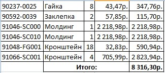

Рассмотрев схемы крыш СТИшных Фориков, было приобретено следующие:
На практике оказалось, что клепки уже установлены, в хорошем состоянии, и нет смысла их заменять, также излишним было заказывать такое количество клипс, во-первых родные не чем не отличаются от новых, во вторых на наших Фориках нет такого количества зацепок, как на СТИшных.
И так получаем:
-если да (дорогой вариант), то затраты составят 7700рублей, а самое главное, готовьтесь к тому, что крышу авто придется сверлить (подробнее ниже)
— если нет (дешевый вариант), то комплектующие выйдут в 4800рублей, при этом никаких механических воздействий на кузов
