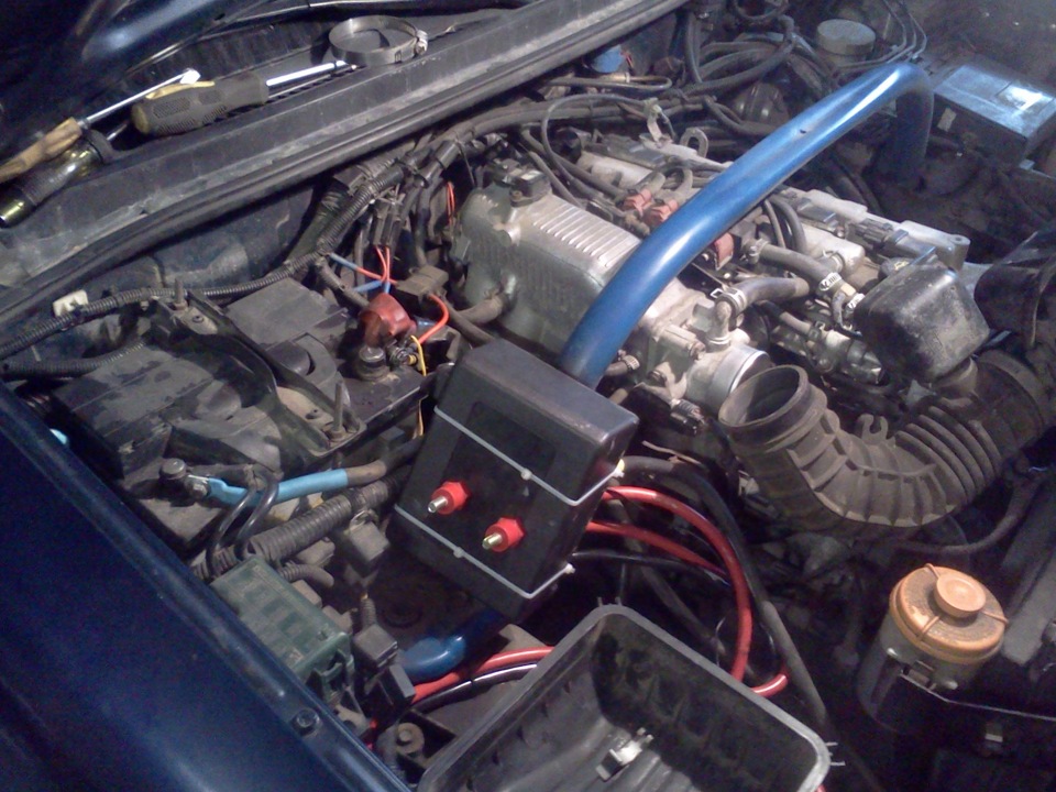

Разобрался я с блоком соленоидов — были перепутаны плюс от аккума и плюс (общий) на лебедку.
Блок соленоидов разместил на распорке с помощью сантехнических хомутов, Еще для верности прижал стяжками.

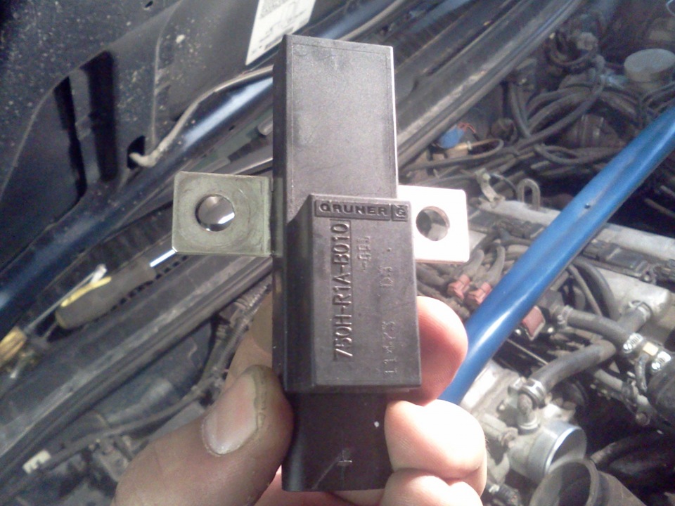

Для размыкания плюса лебедки использовал дистанционно управляемое поляризованное реле Gruner.
Место под него долго не искал — прикрутил через изолированные шпильки прямо на крышку блока соленоидов.

хорошо получаеться грамотно. а че за реле такое
Сильноточное реле размыкатель 12V/1000A от Mercedes S-klasse, используеца в них для обесточивания всей электроники в случае эвакуации и т.п. Это размыкатель именно плюса, а не массы.
Больше инфы и характеристики тут gruner.su (что-то не работает пока что)
или тут
www.vnedorog.ru/ipb/index.php?showtopic=7078
ага почитал уже. прикаольная штука. а где сам брал ?
В Мск у автора gruner.su, цена вроде 1150 руб.

У мну то же блок под капотом, но я собираюсь его в салон перетащить. Так будет надежнее :)
