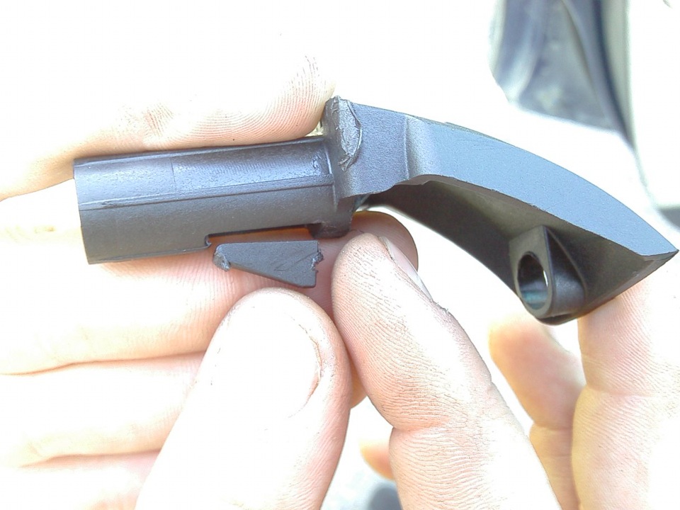

а верхний скрыт вот такой штукой. Как ее правильно снять я так и не понял так что в итоге у меня 1 поломанная деталь не критична.
По идее там нужно как то засунуть отверточку чтоб отжать зубок и эта деталька бы вышла. Но пока я пытался это сделать зубок отломился.

Дошел до места, где в ручке непонятная деталь, закрывающая верхний винт. Снять так и не смог. И предназначение не понял. Она вообще нужна, или можно отломать и выбросить? Карта двери скрипит о металл именно сверху, нужно проклеить антискрипом, а для этого разобрать полностью. Застопорился. Хэлп, плиз!
привет
постараюсь подсобить тока не пойму про какое конкретно место речь. сделай 2фото одну общий вид место а втопую саму мешающую деталь! если пришлешь на jeep10@yandex.ru быстрее увижу
Та деталь, у которой ты "зубок" отломал, фото у тебя есть) Я именно про нее.
Удалось снять эту хрень не сломав. Нужно ее тянуть на себя и повернуть.
