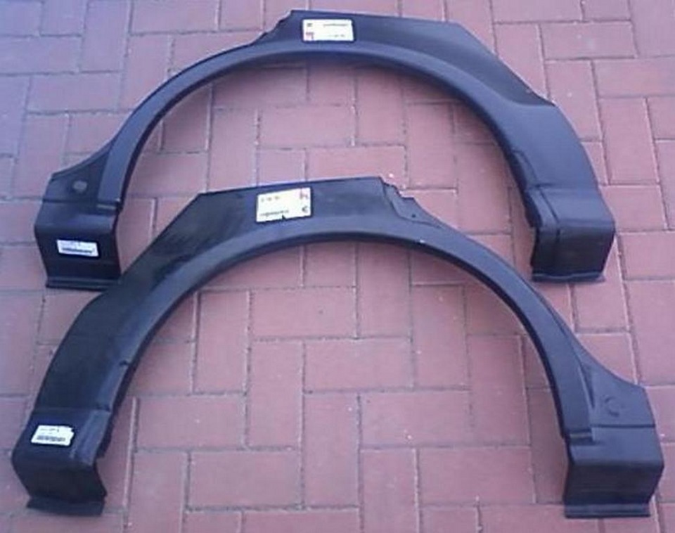

Впереди запланирован кузовной ремонт, поэтому потихонечку готовимся.
Прикупил ремкомплекты задних арок. Производитель KLOKKERHOLM (Дания). Номера для заказа на седан 3726 581 (левая) и 3726 582 (правая). Пообщавшись с народом, пришел к выводу, что на седан и сарай одинаковые. Только номерами по каталогу отличаются.

А на амера такие подойдут?
на сколько я знаю — нет

но выше указаны каталожные номера, которые пробиваются на многих сайтах

Вот они как выглядят!

я правильно понимаю, вырезается фрагмент старья и этот ремкомплект вваривается?
да
Я себе заказывал два комплекта, после выяснилось что у меня арки все в шпакле, и внутренняя арка тоже под замену. Но металл тонкий у них.
металл не намного тоньше родного, если учитывать то, что родной тоже не может похвастаться толщиной )
а внутреннюю — я так понимаю только б/у или по оригиналу . ничего подобного лицензионного не видел
б\у фиг найдешь учитывая что все Галанты гниют одинакого…

вообщем когда кузавщик глянул на мою беду, сказал брать два рем.комплекта чтоб внутреннюю спасти.
я не представляю как двумя одинаковыми ремкомплектами можно спасти внутреннюю арку. ни по форме, ни по размерам не подходят для неё.

Даже такое есть?) А как они ржавчине противостоят? не гниют?
кто ж их знает?) железо есть железо)
думаю долгота их жизни больше зависит от мастера, который будет их ставить
