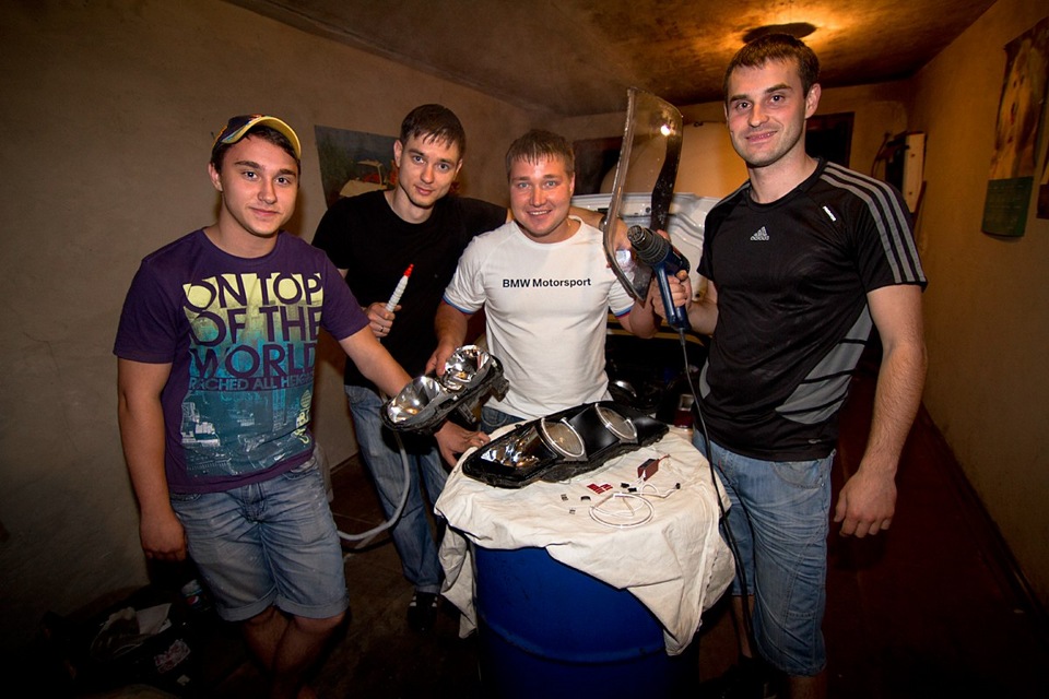

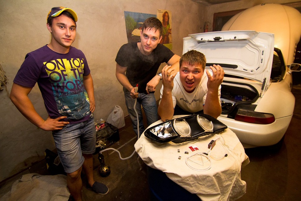

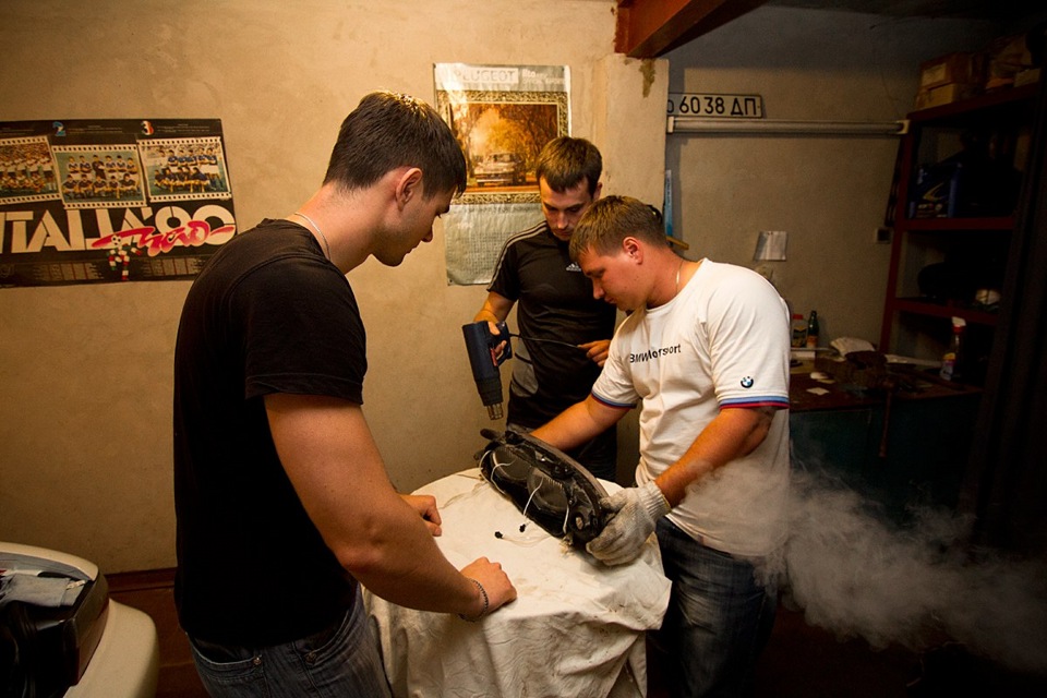

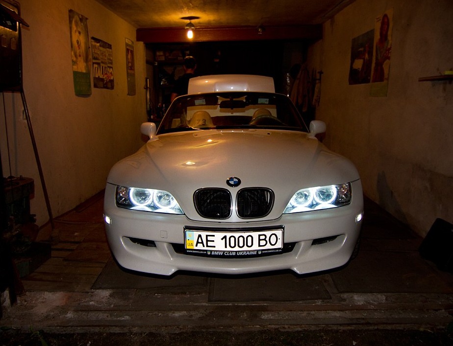

Выходные удались на славу!:) Собрались с друзьями на установку ангельских глазок в зетку! Сопровождалось сие действо шашлыками и кальяном!:)

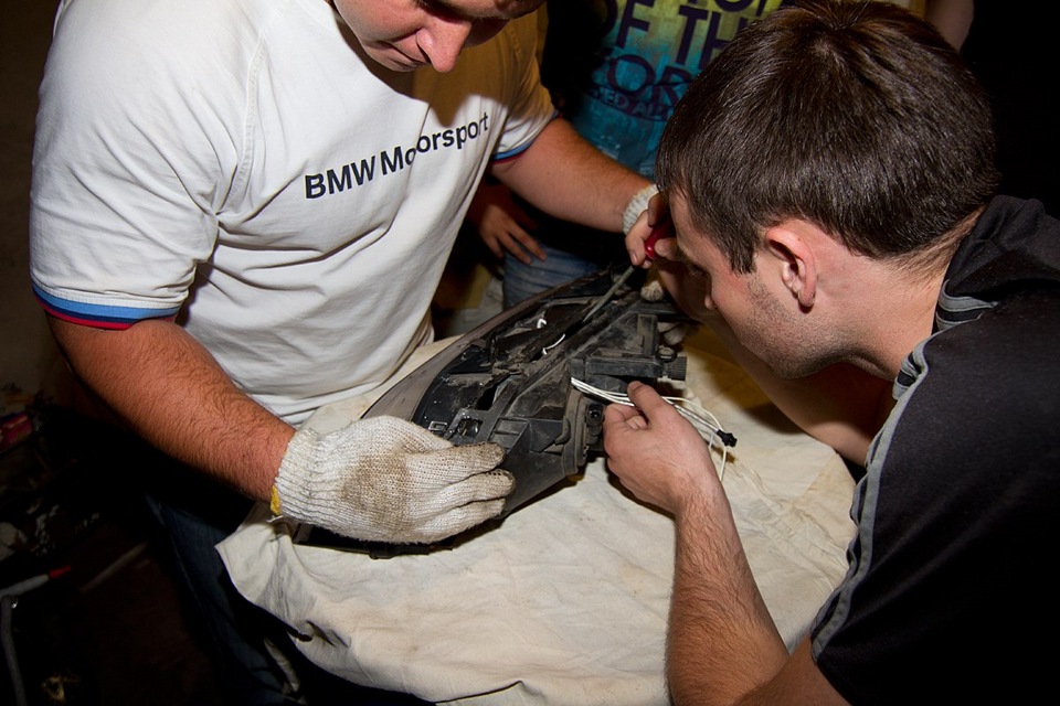

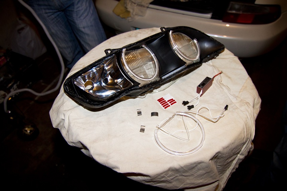

Это уже третий бумер в который я ставил глазки и по сравнению с первыми двумя все оказалось намного сложнее! Славные китайцы как всегда не дали соскучиться! Кольца на деле оказались больше чем может вместить в себя фара! Так что дорабатывать пришлось и кольца и фару!
К сожалению без потерь не обошлось! Пострадало 3 кольца! От одного отпал провод и подпаять его на место уже не было возможности! Второе треснуло когда откусывали верхнюю пластиковую перегородку которая мешала, в дальнейшем мы решили аккуратно ее отпиливать. А третье треснуло уже во время сборки фары обратно! К счастью было 2 комплекта глазок и все было удачно закончено!:):):) Спасибо пацанам, без них я бы не справился!:):):)

Kolitesj, eto LED ili CCFL, kak krepili, chto tam esho nado? Luchshe pered ili za rasseivatelem stavitj?
Это CCFL, Крепили на двухсторонний скотч. Я ставил перед рассеивателем!
