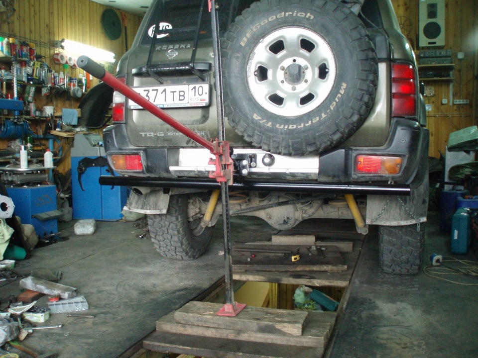

Вот решил сделать причал для ротозеев, в принципе иногда и сам такой, в лесу то об пень причалишь, то об камень.
После снятия старого прицепного, остались кое какие детали, которые было жалко выкидывать, всё равно рама уже просверлена.
Да и при поднятии джеком за фаркоп видно было что новое прицепное чуть играет, поэтому поставил назад трубу, на 60мм, паралельно заднему бамперу.
На данный момент краска сохнет, завтра покажу полностью.
Ну вот, доделал, проверил, чуть играет когда машина висит на джеке, но стало намного лучше чем было без трубы.
Было желание во внутрь этой трубы на 60, забить другую на 50, делал так уже, на дышле прицепа, тоже самодельного, прочность получается отличная, намного лучше чем одна толстостенная.
Да что то передумал, пусть лучше труба согнётся, чем раме достанется.

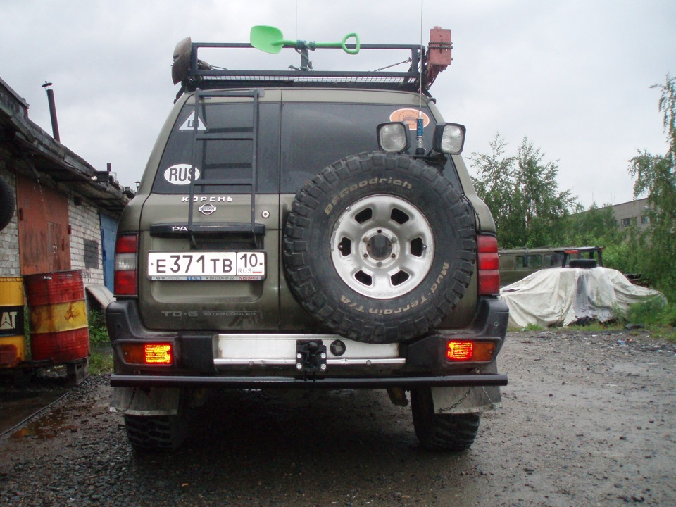

Приветик!
Только что приехал их поездки по Хибинам, так же участвовал в ежегодном Джип-шоу в Мончегорске.
На трассе скоростного слалома ( или как там она правильно называется) приложился о камни трубой, если бы не она, то снёс бы к чертям задний бампер, а так трубу поменяю ( или отрихтую) и снова в бой.

хороший причал)))
Слушай, а ты как и чем красишь? Не из балончика?
Обычно из пульвера, нормальной трёхкомпонентной грунтовкой и краской, вот здесь эта краска:
www.drive2.ru/cars/nissan…/288230376152434933/#post
Крепкая, багажник ещё ни разу не подкрашивал, а уже 3 года, в лесу ветки не рублю, нахрапом иду.
Но в этот раз что то лень было в магазин ездить, баллоны были под рукой.
Но по опыту знаю чем не покрась, один фиг обдерёшь, так чего мудрить?
