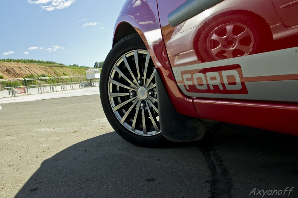

После покатушек мы устроили небольшую фотосессию:

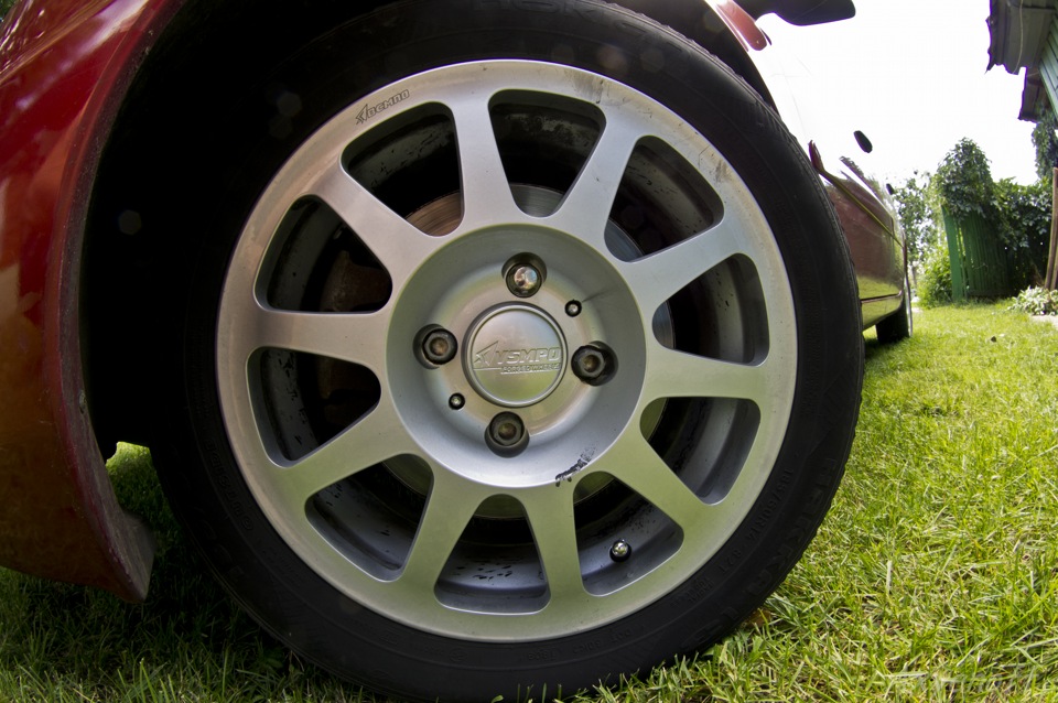

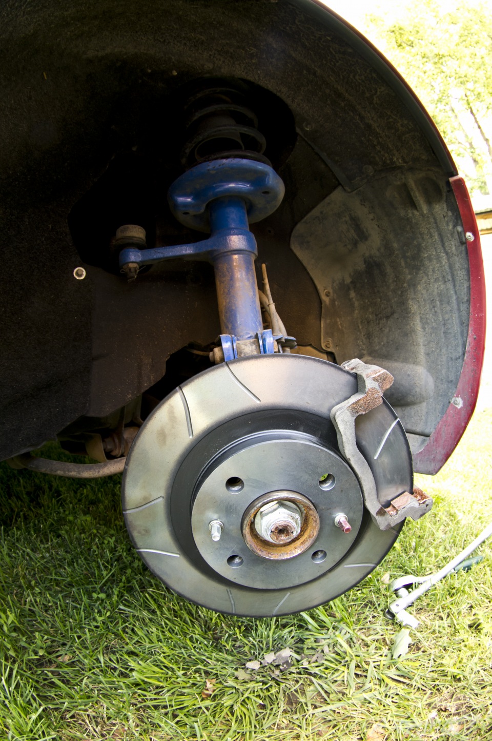

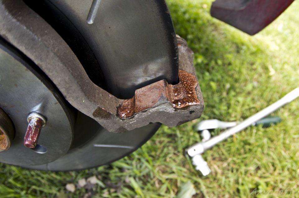

Наконец, уже на даче я решил проверить износ передних тормозных колодок и смазать их направляющие медной смазкой. Сняв одну из колодок, обнаружил потрескавшийся от перегрева фрикционный слой. Значит, пора менять вместе с дисками! Поменял всё довольно быстро, так что теперь спереди у меня трудится комплект Brembo Max 14" плюс колодки EBC Green Stuff.

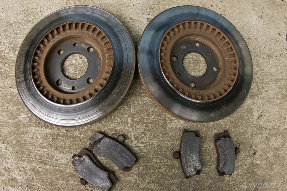

Но самый шок наступил после того, как я решил почистить старые диски и колодки. Сами колодки были в плачевном состоянии — с отколотыми уголками, а у одной фрикционный слой при разборке отвалился полностью. Плюс неравномерный износ справа и слева. Причина такого износа оказалась простой — справа и слева у меня стояли РАЗНЫЕ тормозные диски! Слева — Alnas, справа — какой-то ВАЗовский…
Сейчас колодки более-менее прикатались, но резкуо я пока не торможу. Скрипа нет, но иногда слышен шорох от проточек на тормозных дисках.

какой каталожный номер торм дисков не подскажешь?
Хороший вопрос, но ответить не смогу, так как коробку выкинул. Загугли что-нибудь вроде "brembo max ваз".

Про EBC наслышан, никто не жаловался и тормозные диски хорошие.
Ситуация с заводскими тормозными дисками удивила (хотя это АвтоВАЗ, по сути удивляться нечему). Алнас же официальный поставщик, тем более удивительно происхождение второго диска.
Похоже, что на заводе тырят хорошие детали, заменяя их плохими)
Разные тормозные диски стояли с завода?

И кто тебе сказал что штатные колодки должны работать с такими нагрузками?
Для этого есть более другие составы колодок.
А диск тебе могли поставить в автосалоне такой .
На самом предприятии такое невозможно.
Вся проблема в том, что тойотовский мотор пробежал уже более 140 тыщ и не подаёт признаков усталости, что останется от форсированного вазовского к такому пробегу — большой вопрос)
Насчёт колодок согласен, а вот с диском ваще странно получилось. Износ на обоих одинаковый, так что если и ставили — то только на новой машине…

Прикатывай, буду ждать впечатлений. Чем объяснишь выбор производителя дисков и колодок?

Диски выбрал по совету товарища с работы. Он в этом плане очень начитанный, но на практике ничего не тестировал) А колодки мне посоветовали в магазине, где диски покупал. Требования были: гражданская езда + немного трека.

Уже успел прикатать новые Брембо МАКС?
Вроде да, но резко пока не тормозил. Прихода пока не чувствуется, так что проверю его на треке в следующий раз)

В твоём случае я бы для начала проинспектировал тормоза и поменял тормозные шланги и тормозуху. Как видишь, даже сток тормозит очень прилично)
Ну это самом собой. Просто стоку уже 100+ ткм, износ близкий к финишному
Как раз на пробной покатушке добиваешь, а в следующий раз приезжаешь подготовленный)
