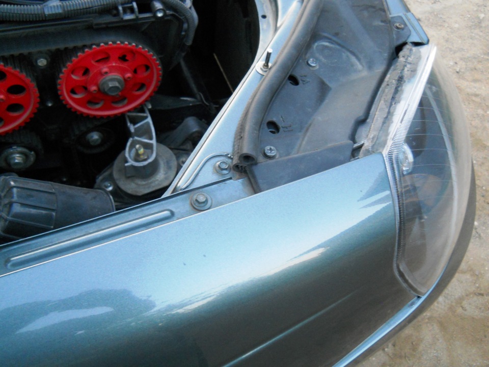

Данное действие направлено на борьбу с пылью в подкапотном пространстве, а самое главная задача предотвратить попадание насекомых (при езде по трассе).
В "автолавке" наткнулся на разного типа уплотнители(дверей, крышек багажника и т.д.)
И выбрал такой — уплотнитель двери от классики.
Ну а далее всё очень просто:
— вымеряем нужный отрезок и отрезаем(метал внутри мягкий и режется легко обычными ножницами)
— ослабляем болты крепления бампера и пластиковых(чёрных) накладок
— одеваем полученный отрезок на кромку бампера
— затягиваем болты
Вот так всё это выглядит.
Всё встало как тут и было, функционально и гармонично.
Тест драйв показал, что пыли стало существенно меньше.
А про стрекоз, бабочек и других насекомых под капотом, забыли совсем)
P.S.
Вот такое полезное и недорогое действие!

Пипец ) а какже охлаждение ? У тебя впускной коллектор будет просто перегреваться и сказываться на динамике и детонации !
Да ладно, я же не решётки закрыл!
И тем более и у меня стоят сетки сверху и снизу, так что сними и так лучше продувается подкапотка.
Ты хочешь сказать, что через эту щель идёт охлаждение колектора, а ничего что в стоке он вообще закрыт пластиковой крышкой!
Получается все ездят перегреваются и детонируют)
А ты сам не чувствуешь что она не едет в жару ? С радиатора горячий воздух идёт, а в щель между капотом как раз и дует та прохладная прослойка воздуха на верх двигателя для охлаждения впуска, по хорошему бы и задний то уплотнитель убрать, чтоб насквозь сифонило по верху ) ) тут наоборот думаешь как побольше холодного воздуха под капот пустить, а ты его наоборот закрываешь как зимой )
Сейчас температура за бортом, как раз выше отметки(+25), никаких отрицательных изменений в поведении авто не заметил!
Так же едет как и ехала в жару, понятное дело, когда под вечер воздух охлаждается, то и машина лучше "прёт", особенно ночью!
Не надо мне объяснять что воздух на впуске должен быть как можно холоднее, и так это знаю!
Всеравно не соглашусь, что эта щель сделана для охлаждения впуска, так как поверх двигателя стоит декоративный кожух, и воздух никак не будет воздействовать на коллектор! Это всего лишь очередная недоработка "АвтоВаза!
Если реально хочешь охладить сердце своего "болида", тогда режь жабры на капоте и крыльях!
А я просто "законопатил" источних попадания грязи и инородных предметов(насекомых).
