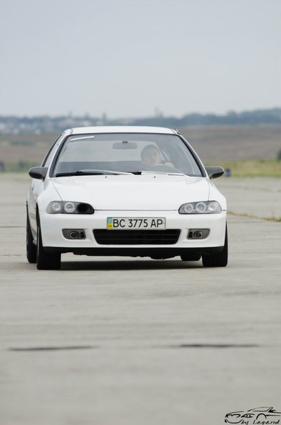

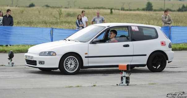

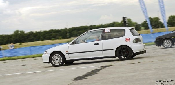

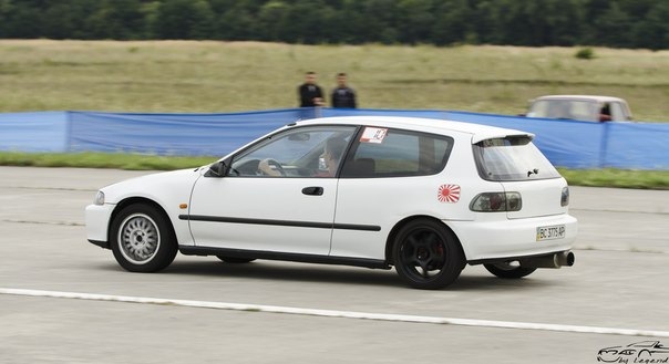

На выходных побывал на драге, в итоге установил новый личный рекорд 13.8сек и занял два вторых места в 2.0 и 3.5 класах.Машина буксует всю первую передачу при старте с 4000 оборотов на полусликах, уже задумался о блокировке.
Вот видео где проехал 13.91сек, так как рекордный заезд не был заснят на камеру(((
