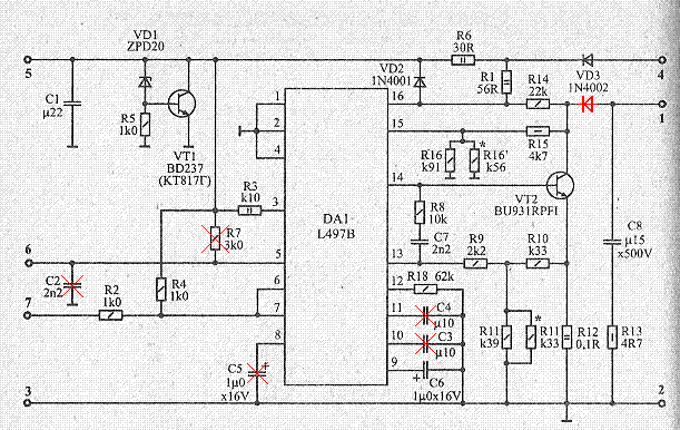

Далее с ним надо выполнить несколько манипуляций:
1) для его работоспособности необходимо выпаять
2)Но этого недостаточно для "отличной" работы коммутатора и продолжаем работать над ним, необходимо доделать его по схеме:
или грубо показывая -> так
что нужно для доработки дополнительно:
высоковольтный диод (>400V до 5А), быстрый, например HFA08TB60 (8А 600V 25руб)
для чего это нужно:
Диод существенно увеличивает энергию и длительность искры.
Искра высекается в момент когда силовой транзистор закрывается.
Индуктивность катушки зажигания и конденсатор Со (по схеме) образуют колебательный контур и в идеале переменное напряжение в этом контуре должно дать длительную искру (несколько полных периодов) на выходе КЗ.
Но в силовом транзисторе между коллектором и эмиттером имеется защитный диод (который никак не обозначен на схеме). Этот диод шунтирует обратную полярность колебаний контура КЗ-Со, т.е. как будто транзистор всегда открыт в обратном направлении.
Получается что энергия накопленная в КЗ реализуется в виде искры только в первый (положительный) полупериод колебания, второй (отрицательный) тратится на нагрев защитного диода (т.е. транзистора). Ко второму периоду колебаний энергия накопленная в КЗ уже растрачена впустую, искра малоэффективна.
Дополнительный диод установленный между транзистором и колебательным контуром предотвращает потери. Ток КЗ становится переменным синусоидальным, искра длительной, без разрывов, затухающая по экспоненциальному закону.
Если доработать коммутатор диодом, то увеличивается длительность искрового разряда, зажигание из импульсного превращается многоискровое, что положительно скажется на низких оборотах и при холодном пуске.
А теперь по порядку, нам потребуется все для пайки, шлицевая отвертка и ножичек для открытия крышечки коммутатора и сам диодик HFA08TB60 (8А 600V 25руб) + герметик.
1) берем отвертку или ножичек, открываем "варварски" коммутатор, рассверливать клепки не надо, достаточно только открыть крышечку и мы получаем полный доступ.
2) вооружившись паяльником выпаиваем элементы по схеме и картинке и впаиваем диод между транзистором и конденсатором С8 в разрыв цепи (на схеме под надписью VD3 1N4002).
3) ставим обратно прозрачную крышечку использовав немного герметика.
4) берем второй коммутатор и делаем с ним тоже самое.

Просто поражает слепое копирование чужих ошибок . Диод в разрыве цепи питания катушки не увеличивается энергию искры, а уменьшает её. Падение напряжения на полупроводнике никто не отменял. И в нормально работающей СЗ колебательный процесс начинается только после "обрыва" дуги или её отсутствии. Диод совершенно не нужен.

А куда светодиод впаивать? Я не силен в схема) мне лучше стрелочку на фото нарисовать)) если можно конечно))
ну и покажи мне на осцилограмме колебательные процессы!
induke.users.photofile.ru…0195/xlarge/143192281.jpg
Очень интересная инфа. А на что влияют резисторы которые нужно выпаять?
Это нужно для работоспособности коммутатора.
