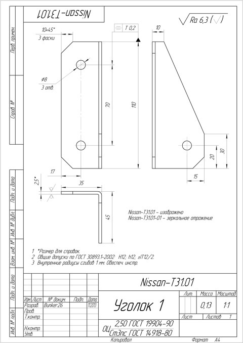

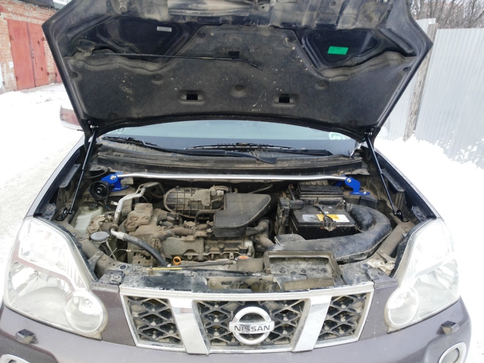

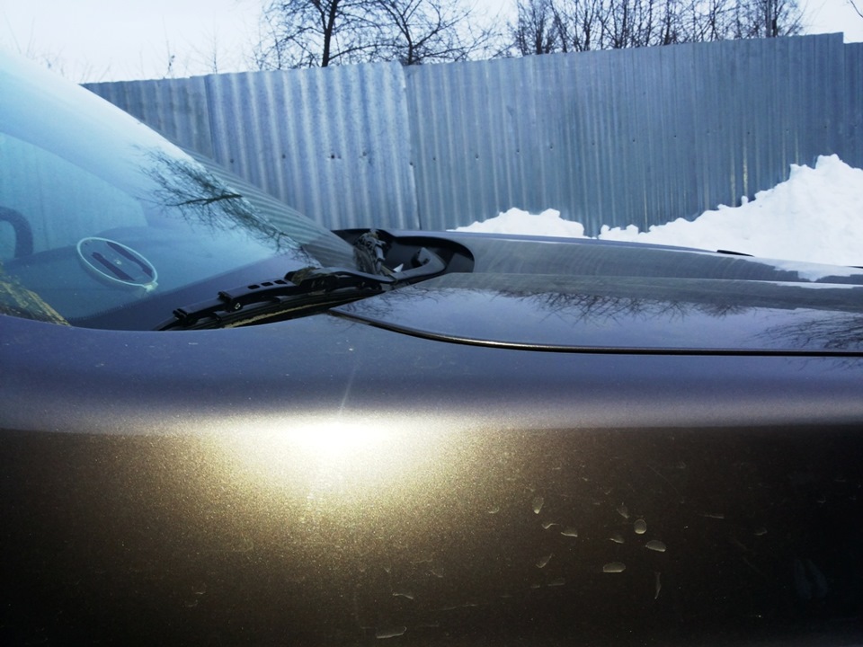

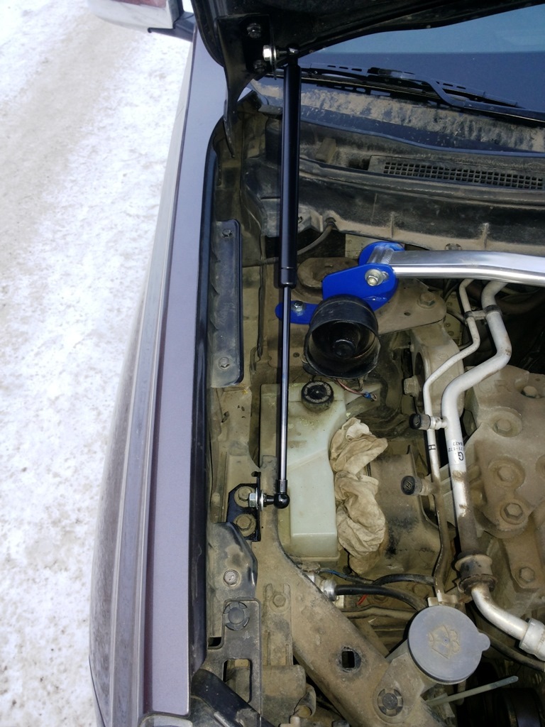

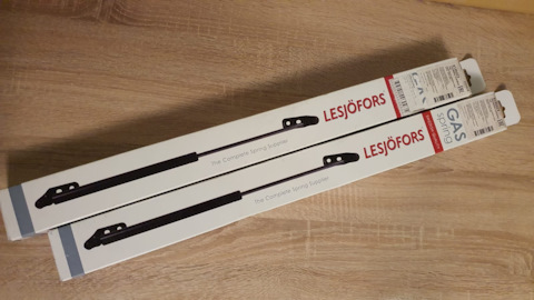

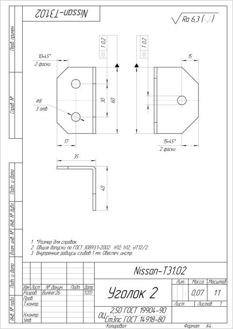

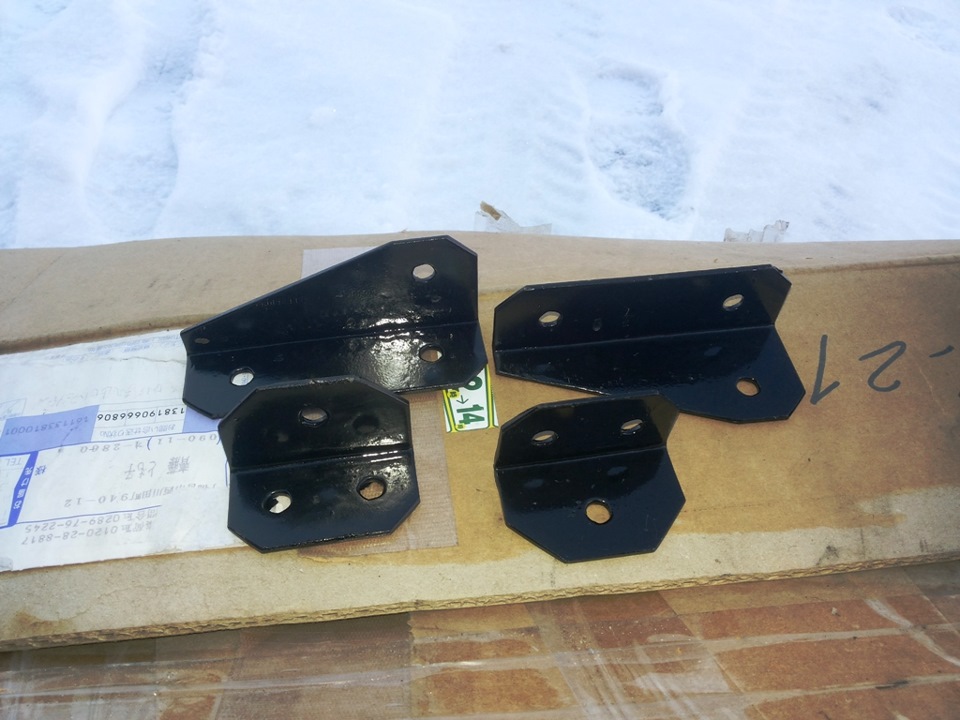

Вообщем поставил. Доволен. Упоры "самопал", делали на заводе знакомые, Покрасил сначала грунтовкой потом 2 слоя краски, все из балончика. Гидравлика от 2108 купил в Экзисте за 420 руб . оба. Поставил за 15 мин. Чертежи "свиснул" у кого то в сети. Капот не выпирает, палка теперь не нужна.
Запчасти на фото: T3102
Запчасти на фото: T3101

Алексей привет, спасибо за номер самих упоров!
Всегда пожалуйста.
отлично получилось, плюс бюджетненько довольно, эх, скорей бы весна, уже так в гараж охото )))))
Master-sport парт намбер 6308010-PCS-MS
брал в экзисте? Какой finis код?
Удобно)
