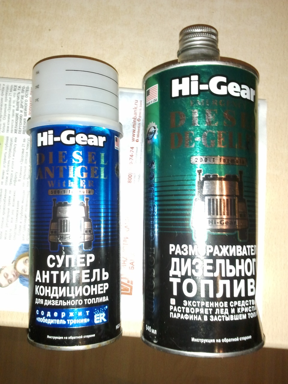

В этом году столкнулся с некачественным топливом. Лукойл льет в Ростове ДТ до -25, было у нас -25 и все, не завелся. Вечером -15 заводился а утром после -25 нет. Залил в бак на ночь размораживатель ДТ ХайГир в бак и в фильтр, причем не разбирал а отсоединил патрубок и шприцем залил. Зарядил ночью аккумулятор и на следующий день завелся помолотив с минуту стартером. Покатался днем, помыл машину и залил на другой АЗС ДТ до -30.
Лил себе вот такое:
"- HG4114 / 946 мл
— HI-GEAR EMERGENCY DIESEL DE-GELLER
— Размораживатель дизельного топлива
— Экстренная помощь дизелю. Совместим со всеми видами дизельных то- плив. Специально разработан для растворения льда и кристаллов пара- фина в застывшем дизтопливе. Позволяет «расплавить» кристаллы парафина застывшего топлива при введении в фильтр (в смеси с топли- вом 1:1) и способствует улучшению низкотемпературных свойств топлива при добавлении в бак (в соотношении 1:200)."

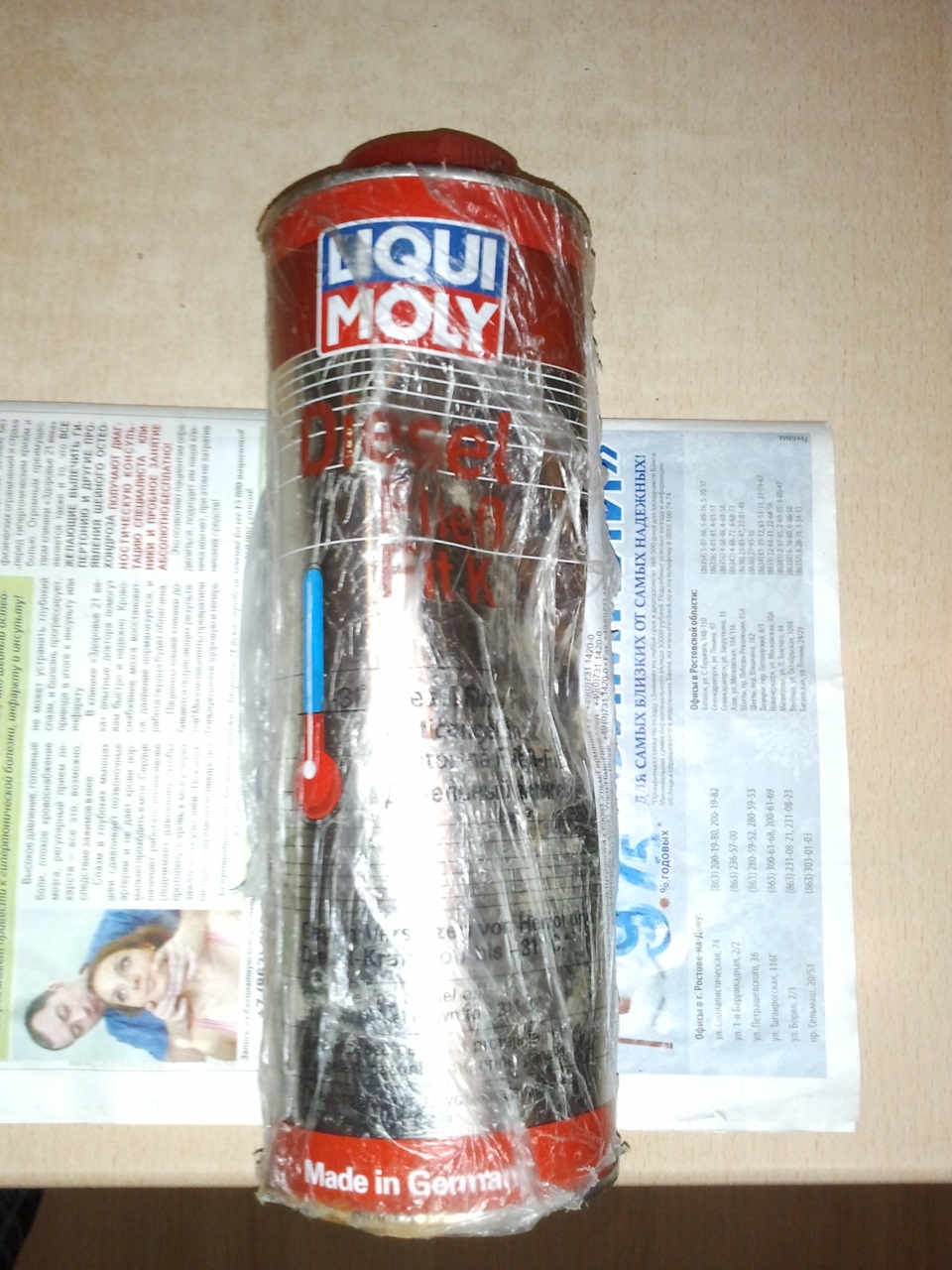

PS давно пользуюсь антигелем Hi-geer, в прошлом году купил Liqui Moly и как результат в -25 Liqui Moly невозможно налить в бак, становится твердым, а вот Hi-geer всегда текуч, хотя в -25 уже гелеобразен.
