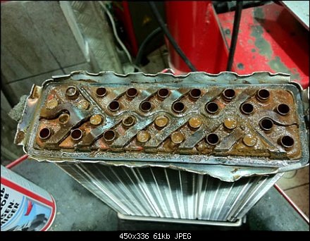

Причина-радиатор отопления забился — вариантов два — промыть различными средствами на выбор — от специализированных промывок в автомагазинах до сантехнических — утёнок, крот, тирет, если не поможет то дорогостоящая замена радиатора отопителя, естественно начал с промывки.
Опять перелопатил весь инет, самый действенный но есть % риска(если увлечься разъест радиатор) — это крот(от засоров труб канализации). Промыл в проверенном сервисе кротом, у ребят богатый опыт по этой процедуре, сразу предупредили что мыть будут без фанатизма не более 15 минут, чтоб исключить риски разъедания радиатора, после крота промыли лимонной кислотой ( покупал в оптовом магазине 1кг. на ведро воды), чтоб нейтролизовать крота и "добить" промывку, вся процедура и расходные материалы обошлись 700р. + 200р электрикам при проверке электрической части на начальном этапе поиска проблемы, отличные мужики никакого обмана, проверили, вердикт тебе брат не к нам) Что потребовалось, 2 шланга — для подключения к радиатору отопителя, помпа (была от газели), бутылка крота, 1кг лимонной кислоты, ведро, вода, 1литр антифриза (для доливки после процедуры) и время.
Печка начала греть, воздух стал горячий со стороны пассажира, через пару недель греть стала ещё лучше.
Через месяц по совету знакомого опираясь на его личный опыт на 3 авто, залил МЯГКАЯ ПРОМЫВКА СИСТЕМЫ ОХЛАЖДЕНИЯ www.motoresurs.ru, наша разработка Новосибирцев. Единственный "недостаток" промывка не моментальная, а долгоиграющая, аж на 2 тыщи км, поэтому и мягкая.
Отчет по промывке: проехал 1700км, в радиатор не стал лить, залил в расширительный бачок, а значит действовать начала позже, об этом даже в инструкции написано, пока рассосётся по системе. Раньше температуру ставил, 28 после прогрева 26, это было осенью на улице не бельше -10, теперь на улице мороза за -30. Результат, прогревается за 15-20мин, температура 26, после минут сорока с момента запуска ставлю на 24, в салоне тепло. По весне, полностью сменю антифриз, и сразу залью присадку как рекомендует производитель, для профилактики.

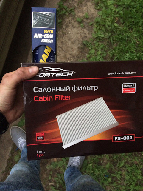

Вопрос, если нагревается нормально на троечку но поток воздуха слабый тогда что может быть?
Фильтр
Я его вообще убрал
Ещё под лобовым бывает забивается отверстие вентиляционное
Завтра гляну, спасибо!

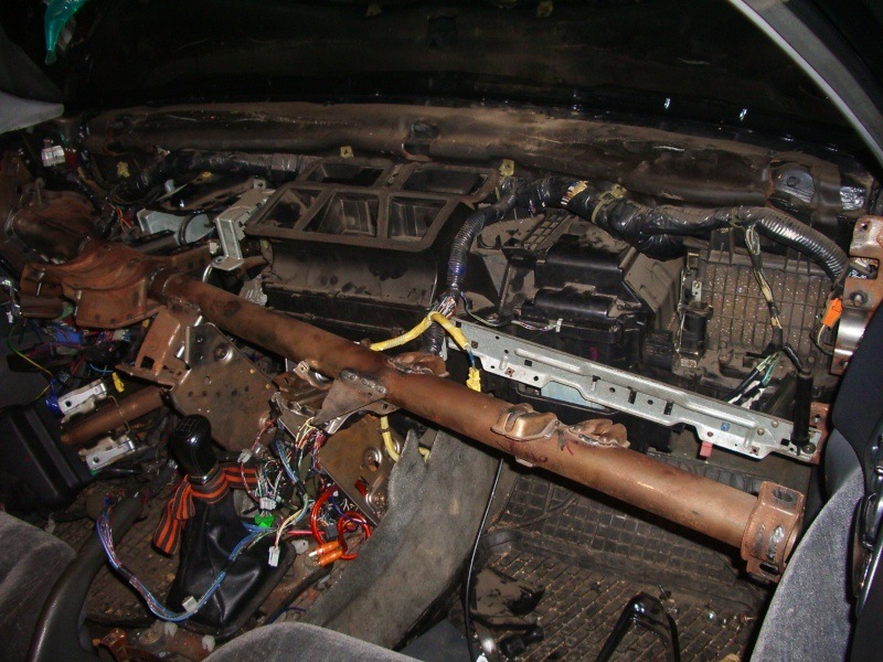

Если уж снял панель, тогда уж за 1800 можно и радиатор поменять.всё равно за деньги панель снимать.хочу попробовать промывку залить, ну вдруг поможет))
Я ничего не снимал и не менял, это просто фото из инете и статья чисто для информации)
Я ближе к весне залью промывку и сменю антифриз. Чисто ради профилактики.
Я вот тоже задумался об этом :/
Главное чтоб не потекло нигде )))
Да не думаю
ох епт… Саня, че панель снимать пришлось ? по другому никак ? (((
Слава богу это не мои фотки!
Это я написал чтобы народ знал как можно выйти из ситуации. А вообще замена отопителя через съем торпеды.
