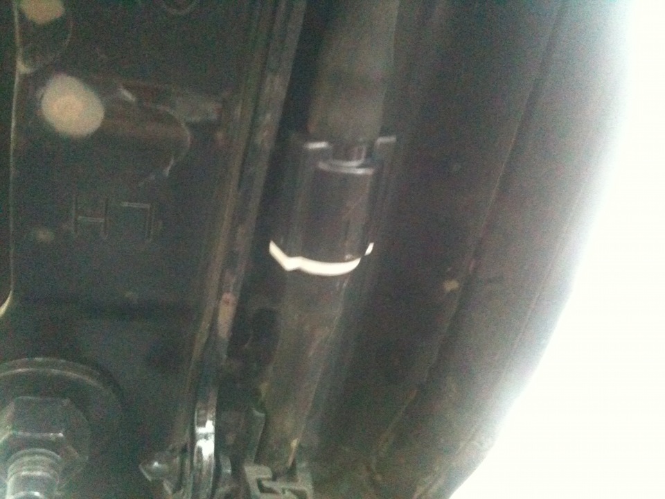

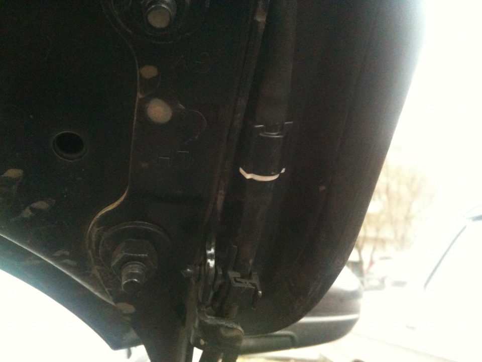

установил себе клапан омывателя лобового стекла от toyota, так как он в трое дешевле чем GM, а работает также.Клапан омывателя лобового стекла toyota85321-26020
Я вот не пойму- тоже купил себе тойотовский клапан, неужели в крузах нету штатного клапана? Вроде водичка сразу брызгает?! +щетки с задержкой трут…
В штатных форсунках омывателя стекла уже встроенный обратный клапан!
Там секундное дело. Разрезал трубку и натянул на клапан
85321-26020 или DM-0022193
Спасиб!)Но мне так лень что-то самому делать. кто бы знал.
Номер детали подскажи, пжл.
