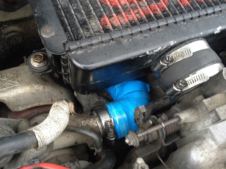

Уже писал в БЖ о том, что у меня в системе висит ошибка по лямбде, но было всё нормально. Последнее время машинка стала намного больше кушать топлива, были переодические прострелы при нажатии на педаль акселератора, также машина затупливала при подъёме на мост, горку и тп, — и это меня не порадовало. После недолгих поисков NITR0US подсказал мне замену оригинала лямбды (22690-AA320) на Nakamoto M110013, которая обошлась мне в 1138 рублей. Да и ещё у меня всего одна лямбда — и это ещё больше порадовало.
Через 500 км, будет замена масла, а также в БЖ напишу результат, насколько машинка стала лучше ехать.
Стояла Bosch — на которой машинка проездила как минимум 20 тысяч км — и это рекорд, потому что говорят, что она ходит 3-5 тысяч км.
Процесс снятия на фото. Первый раз снимал кулёк и помучился… В итоге там был такой колхоз! Провод от лямбды до штекера был скручен в 3-х местах, причём в двух местах провода коротили! Пришлось всё аккуратно по фэншую сделать.
У кулька обнаружил, что вход. патрубок слабо замотан и видимо гофра в этом месте пропускала воздух, пришлось временно доделать и заизолировать хоть как-то. Следующее вложение — это патрубок (буду рад если в комментах увижу артикул патрубка).
Следующим этапом было после снятии кулька оценить в каком состоянии кулёк, турбинка, КХХ, и дроссельная заслонка и другие патрубки.
Оценка была положительная! Состояние нового двигателя: всё чисто, масла нигде нет, а поэтому и жора нет, следовательно сделал профилактику — просто почистил.
