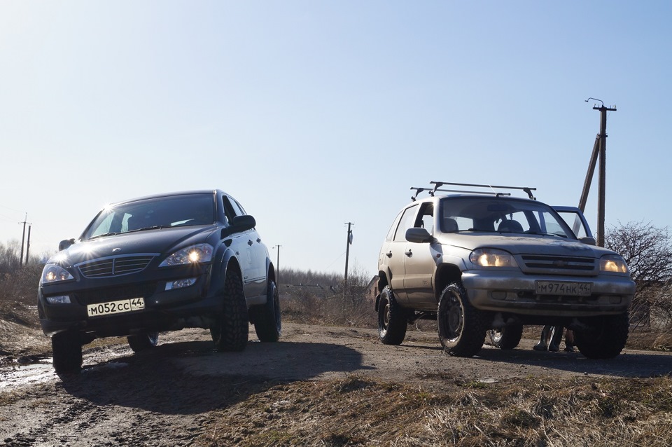

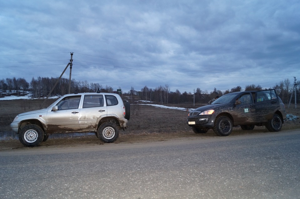

После лифта подвески, приобрел стальные диски 16х8 5х130 ет20 ЦО 84 и резину Dunlop MT2. товарищ на Шниве, тоже на тот момент сделал небольшой лифт и купил "кордианты". И мы перед предстоящим трофи поехали на тест наших авто.
Покатались по весенней распутице (фото к сожалению не нашел… куда делись?),

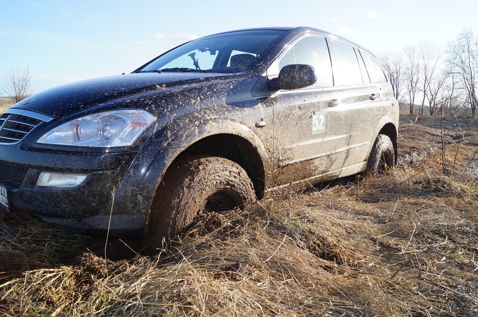

но так ни разу и не застряв, мы решили поехать дальше в поле :)
Резину стравливать не стали.

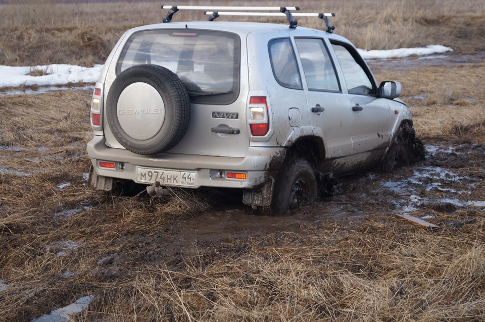

Вот результат. Но по другому и быть не могло! Зачем иначе искать грязь? :)

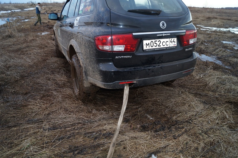

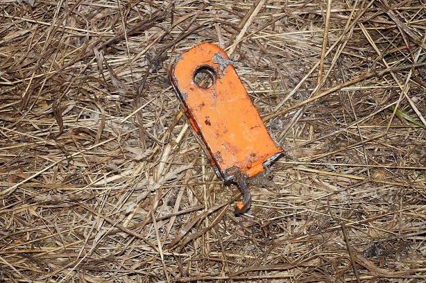

Первым делом после покатушки и перед трофи была сделана качественная проушина, чертеж был найден на КК.

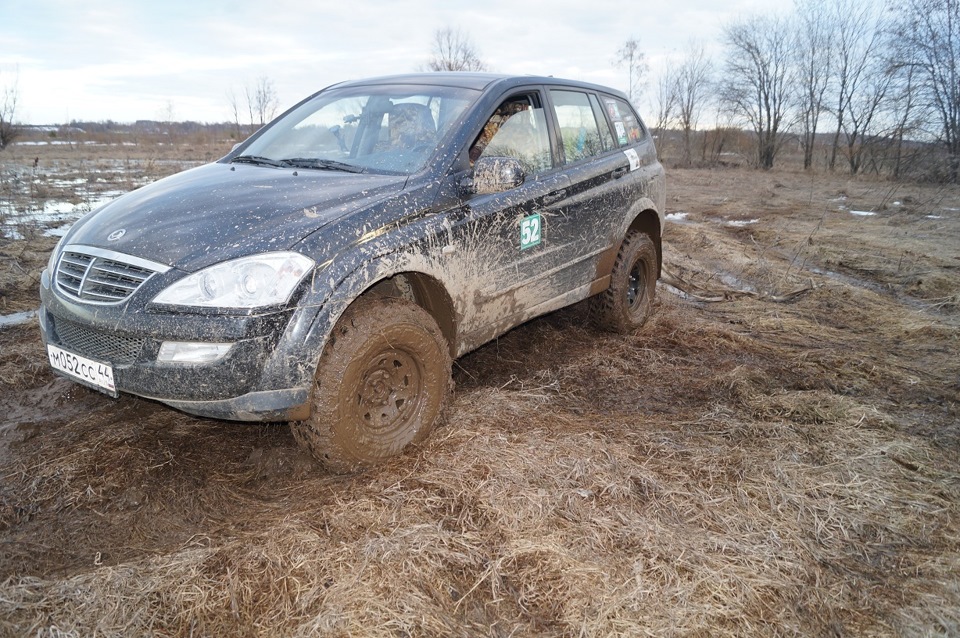

В целом проходимостью авто доволен. Для веса в две тонныи на 32 колесах едет достойно.

как по износу колеса?
отъездил ~ 30т.км, стерлись процентов на 50
т.е. на полтинник хватит.
должно

Проушины надо сразу отрезать и делать из уголков.
Жень, задняя готова. Теперь только с куском рамы можно вырвать :) Передняя на мой взгляд хлипкую сделал буду ставить силовую дугу, заодно и проушины сделаю.
Дуга — это вещь. Удачи в изготовлении. Я бы сразу делал с креплениями для веткорезов и двумя держателями троса.
Я забубенил задние сразу, обе. А до передних никак руки не доходили. ва месяца назад сделал так же обе. На всякий. К ним же и передний причал для долб…бов крепится. Теперь не боюсь, кода лезут под колёса. Жаль гаеров подолгу ждать нужно…

Тоже думаю о тапках на лето. Вопрос такой, как она на трассе? А то я в такую грязь не так часто выбираюсь. У меня в неделю 350 км по нормальному асфальту из которых 250 трасса, а вот кол-во грязи разное. :) Может и не быть совсем. :)
С таким раскладом думаю вам нужно искать АТ резину. У меня 99.99% тоже асфальт. Но езжу в городе там скорости до 70км/ч. Так что шум (на такой скорости больше -шелест)не напрягает. Раз в неделю 10км за город в деревню. Скорость 90км/ч семье комфортно, уши не закладывает :)
Если уж решили приобрести резину МТ, то по отзывам Cooper Discoverer STT нешумная, но опять же все по слухам, такой не владел.
Окей, спасибо за мнение. Буду думать, выбирать. :)
Не за что :)
angry-tester
Тут конечно А/Тшку брать надо. Желательно BFGoodrich. Он полностью отвечает своим показателям, не сильно шумит на трассе, а в грязи неплохо копает. Приноровившись и не ленившись вылезать перед более менее серьезной грязью, и скачивать колеса до 0,5 Атм — в большинстве случаев 100% положительный результат! ;)

Круто. Вазик конечно везде тащит)
Вазик (Шнива) сидел рядышком :) А вот УАЗик действительно ТАЩИТ!
