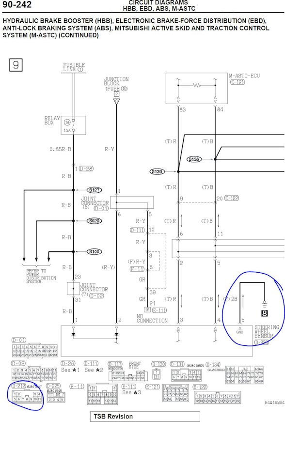

Да, паджеро3, европеец. Достала система эта в грязи. По прямой ползает, а из колии выбраться не могу, как пытаюсь вывернуть, стучит и не едет. Тут же рядом делика кирпич спокойна без электроники выбралась
mmc-manuals.ru/manuals/pa…Montero/GR00000400-90.pdf
страница 242.
разъем D-225 это датчик руля.
контакты 3 и 4 уходят на блок управления M-ASTC
контакты 1,2,5 питание. можешь попробовать из фишки достать 5-й контакт и проверить.
достаточно начать движение и крутануть рулем. например, сделать разворот. если загорятся индикаторы, значит все ок :-)
Спасибо, к сожалению мануал не открывается, по гуглю, но и ваш ответ помойму исчерпывающий ))

Пока не было времени залезть. 212 разьём случайно выделен? ) Если просто фишку (225) скинуть для проверки, эффект же аналогичный будет?
да, 212 случайно выделил :-(.
да, для проверки достаточно скинуть фишку

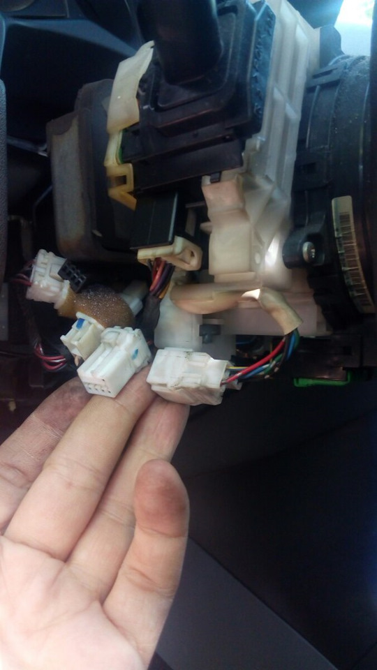

i1045.photobucket.com/alb…19_184859_zpsdjqk4vmj.jpg
i1045.photobucket.com/alb…19_184131_zpsypdbapaj.jpg
pomoemy y menia net ni fishki ni datchika! Na paneli daje lampochka ne zajglas
желтая это фишка подушки.
а возле нее есть черная (там провод зеленый с белой полосой). пробовал отключать?
там наверняка провода сигнала, кнопок на руле и датчика положения руля.
Wywa
да, похоже датчика нет.
есть только улитка.
но все же отключить черную фишку можно попробовать ;-)
