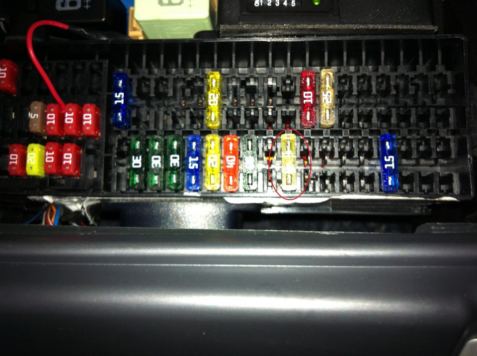

В один прекрасный, холодный день я понял что у меня не работает омыватели ни фар ни стекла (забыл залить незамерзайку). Ехать до ОД терять время и деньги… почти на 100% был уверен что сгорели предохранители.
За опрыскивание фар отвечает 52 предохранитель, но в моем случае простая его замена не включила омыватель лобового стекла. долго искал по форумам где находится нужный но так и не нашел.
Потом решил просто прогнать Васей на наличие ошибок
00897 — Насос стеклоомывателя-V5
012 — электрическая неисправность в цепи
Стоп-кадр:
Статус неисправности: 01101100
Приоритет неисправности: 3
Частота появления ошибки: 10
Индекс забывания: 245
Пробег: 3441 km
Отсчет времени: 0
Дата: 2004.14.16
Время: 09:03:51
Стоп-кадр:
Кл.15 ВКЛ
Напряжение: 12.50 V
вкл
вкл
выкл
выкл
выкл
00924 — Реле системы очистки фар-J39
009 — обрыв или короткое замыкание на массу — Непостоянно
Стоп-кадр:
Статус неисправности: 00101001
Приоритет неисправности: 4
Частота появления ошибки: 2
Индекс забывания: 32
Пробег: 3441 km
Отсчет времени: 0
Дата: 2004.14.16
Время: 09:03:53
Стоп-кадр:
Кл.15 ВКЛ
Напряжение: 12.40 V
вкл
вкл
выкл
выкл
выкл
Сбросил ошибки и о чудо, омыватель лобового заработал!
НА зиму все же решил отключить очистку фар, на фото видно нужный предохранитель

можеш подсказать какой предохранитель на сигнал? просто по информации с электро схемы 52 предохранитель идёт на гудок это как раз тот который у тебя показан! и незнаеш есть ли реле на гудок?

А что за красный провод от 14 или 15 предохранителя?
Это у меня подключен регистратор через коробку blackvue powermagic, вроде как плюс при заведенном авто
понятно!
и нихрена ж не подписано ничего и нигде инфы нет про это(

Спасибо большущее за фото! пригодится)))
О, отлично! спасибо большое за фотку) а то все руки никак не дойдут, чтобы инструкцию прочитать и понять где 52 предохранитель находится)
А у нас в отличии от остальных машин, в инструкции предохранители не расписаны…
Если его просто достать то отключиться только омыватель фар, а вот если он перегорел то похоже будет проблема и с лобовым
Ерунду говорите)
нет, не ерунда, когда перегорает предохранитель от того что всё замёрзло появляется ошибка за счёт перегрузки, а если просто вытащить, то перегрузки нет и ошибки тоже.
И пока ошибку не скинешь, дворники не заработают?
сегодня пока клеммы не скинул, не заработали!
ну тогда да, я пока с этим не сталкивался. Странно конечно, что после замены предохранителя нужно еще и клемму скинуть, неправильно как то со стороны производителя.
Вот и я на это не расчитывал, уже моторчик напрямую проверял и все предохранители облазил, но такого подвоха не ожидал)
я тоже его вынул и отключились только омыватели фар.
А я этот 52 предохранитель вытащил на зиму ! Лобовуха омывается без проблем.
