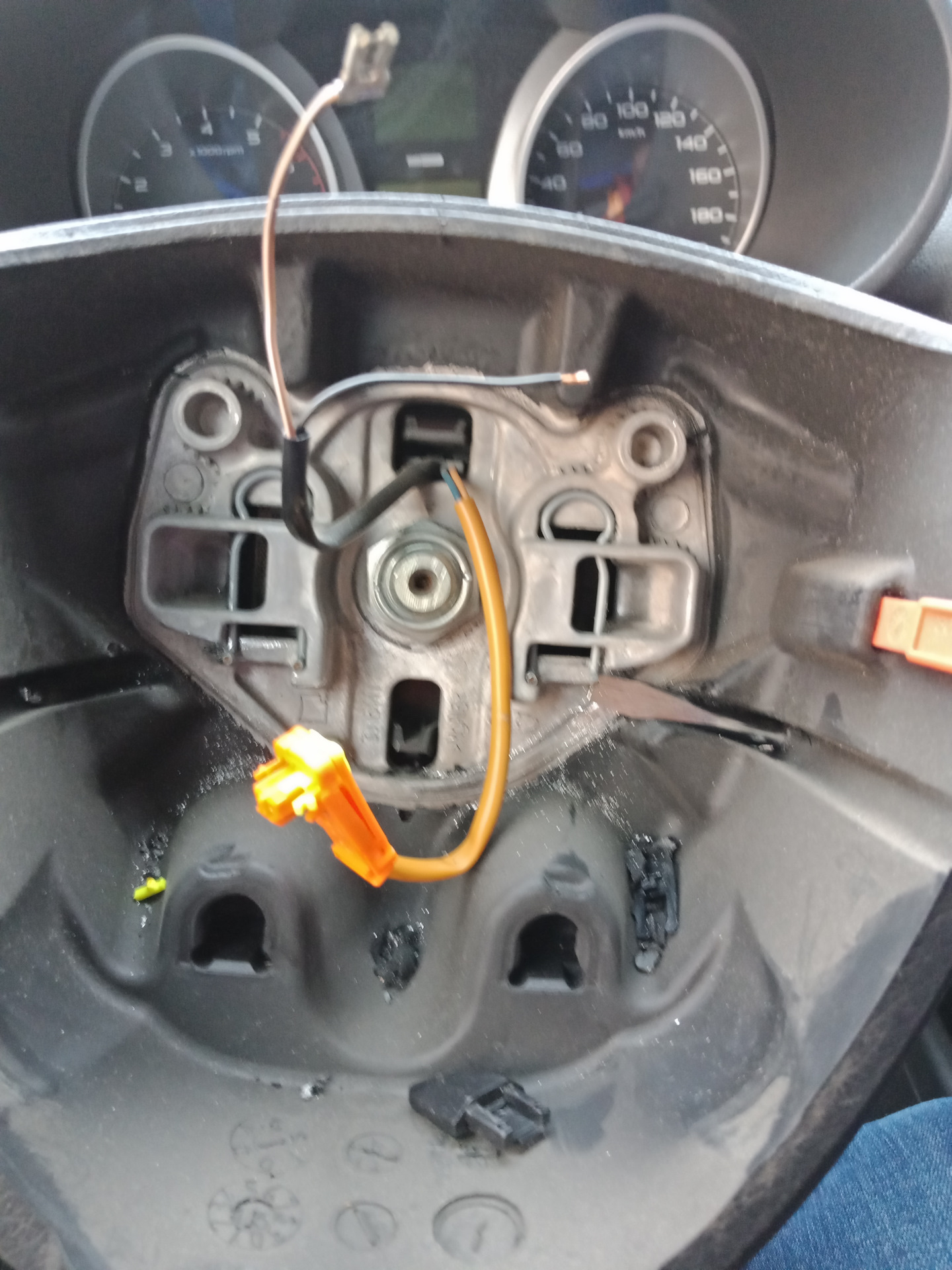

2. Нужно освободить две защелки подушки безопасности. Их держат два пружинных фиксатора.
Для того чтобы их сжать, на руле есть два отверстия. Они расположены по бокам рулевого колеса. Если ранее руль не снимался, эти отверстия будут запакованные (что-то типа пломбы).
Эти "пломбы" нужно проткнуть. Сделать это аккуратно можно крестовой отверткой.
Далее берём плоскую отвертку. Просовываем её в отверстие и нащупываем подпружиненный упор.
Одной рукой сдавливаем фиксатор, другой рукой тянем сбоку подушку на себя, до характерного щелчка. Если после отпускания отвертки подушка сама не садится на место, то защелка успешно освободилась.
То-же самое нужно повторить с другой стороны, одновременно поддерживая первую сторону, т. к. она может опять защелкнуться.
3. После этого необходимо вынуть нижние дополнительные крепления подушки. (изображены на фото аирбега выше)
Крепления в посадке сидят довольно плотно. Вытащить их можно только сильно тянув снизу подушку на себя.
Здесь обратите ! ВНИМАНИЕ ! на следующее:
Не рассчитав я дернул подушку на себя и она резко выскочила из дополнительных креплений. Проводок от подушки коротенький, и от сильного рывка и натяжки разлетелся Г -образный разъём аирбега. Он такой формы и материала, что от любых лишних усилий разлетается вдребезги. Внутри него не просто клеммы, а ещё какой — то дроссель (типа катушки). Отдельно этот кусочек проводки с разъемами не продаётся. Только вместе с блоком подрулевых переключателей.
Так что учтите все вышесказанное, и не повторяйте ошибки других. Выполняйте все аккуратно и не торопясь.
4. Освободив Подушку от всех креплений, аккуратно отодвиньте её от руля.
Отсоедините два провода звукового сигнала. Затем возьмите тонкую плоскую отвертку или нож. Подденьте маленький жёлтый фиксатор на оранжевом разъёме подушки.
Он должен немного отойти вперёд. Далее снимите разъём и отложите подушку в сторону. Откроется вот такой вид:

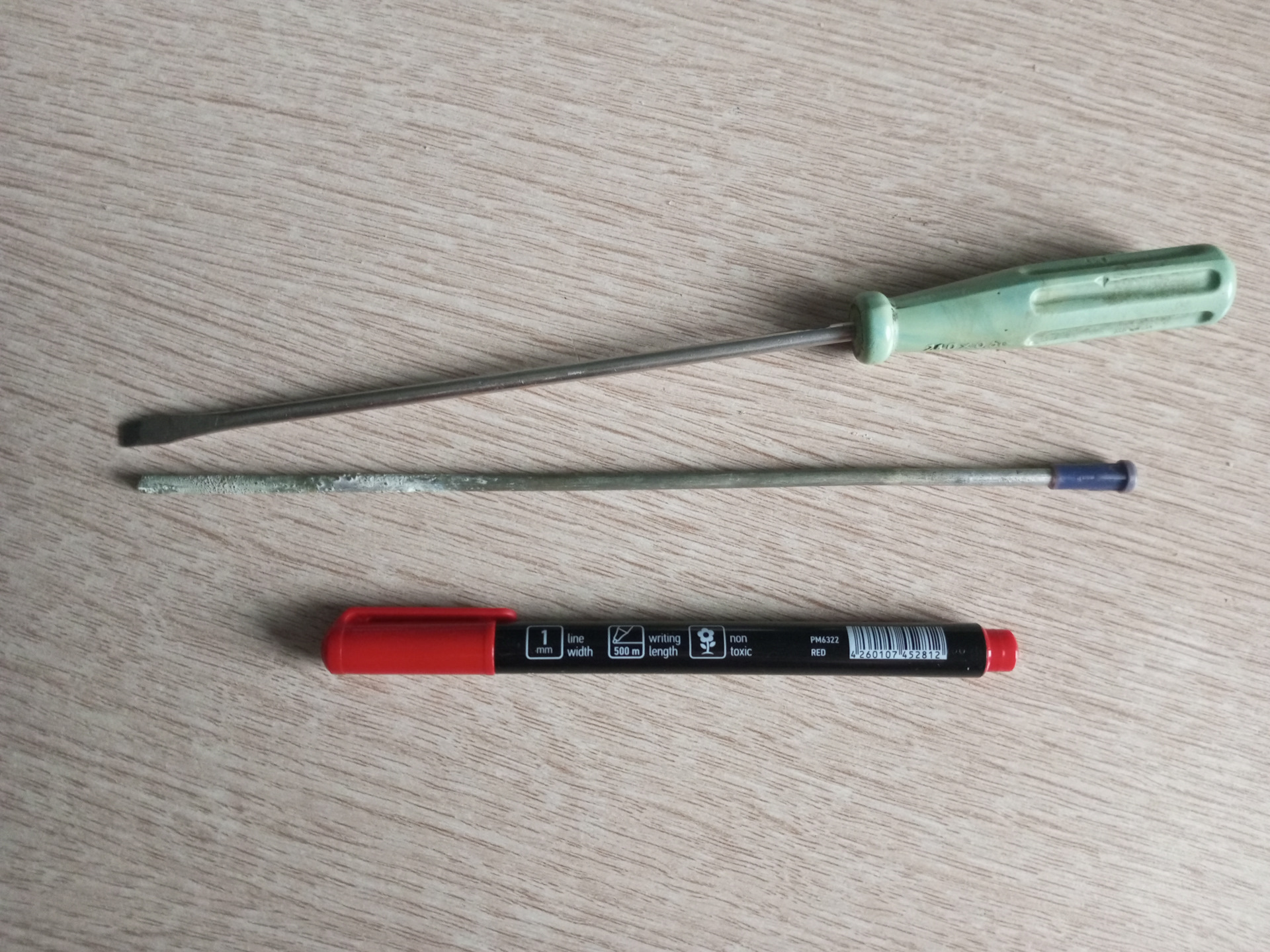

5. Для правильной ориентации руля, при его последующей установке, необходимо сделать метку. Берём керн с молотком или маркер. Делаем на валу отметку точно напротив стрелки.
Дальнейшие действия выполняйте в строгой последовательности, чтобы не сломать фиксатор блока подрулевых переключателей, и собственно сам блок.
6. Воротком с головкой на 24 ослабте гайку руля. Открутите её не до конца. Оставьте её закрученной на пару витков.
7. Покачивая руль в стороны и тянув на себя, сдерните его с посадки. Он упрется в гайку.
8. Выравниваем колеса авто и устанавливаем руль прямо.
9. Вынимаем из кармашка фиксатор. Совместив метки вставляем фиксатор в блок подрулевых переключателей, как показано на фото.
10. Исключая любое движение руля откручиваем до конца гайку. ! ВАЖНО! Если руль сдвинуть с красным фиксатором, он его выломает с корнями блока подрулевых переключателей.
Вынимаем руль, пропуская проводку через отверстие.

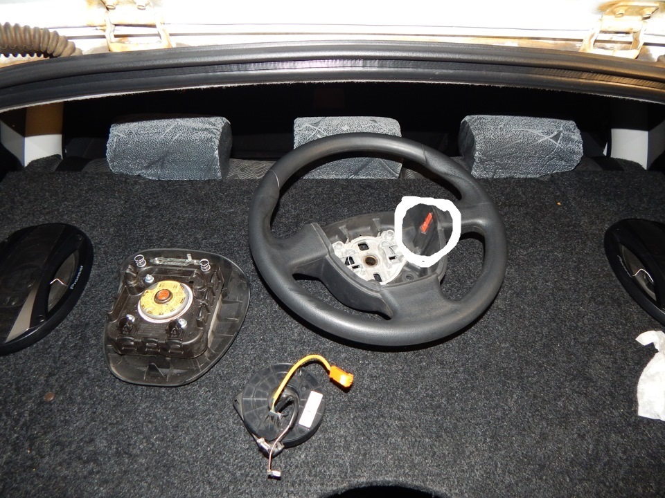

я так и не понял, красная палочка которую при снятии подушки остается с права? А при сборке ее переставить вниз?
Она в специальном гнезде руля торчит. Если руль надо снять, то ее надо вынуть из хранилища (гнездо на руле) и засадить в дырку улитки. Это фиксатор улитки просто.
При установке руля этот фиксатор (палочку) надо воткнуть снова в гнездо руля. Она там хранится.
ну вот она справа остается g-a.d-cd.net/4269d64s-960.jpg
а тут она уже внизу c-a.d-cd.net/2025d64s-960.jpg
при сборке куда ее? как на каком фото?
На первой фотке показано ее хранилище. Когда вы ездите на машине, она там находится. Не выполняет никакой функции, а просто лежит.
На второй фотке — она фиксирует улитку от проворота. Вы снимите руль, а она останется воткнутой в улитку. Улитка останется на рулевой колонке. И никуда не повернется от случайного прикосновения.
Вот, может у меня что-то еще почерпнете: www.drive2.ru/l/1344040/
Хоть и много текста, но воды немного.
т.е. при сборке ее обратно поставить как на первом фото?
Да, когда руль ставится обратно, то просто воткнуть в хранилище справа.
