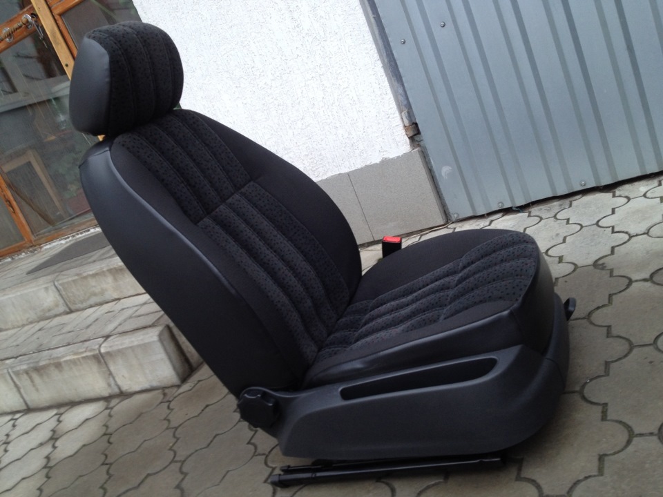

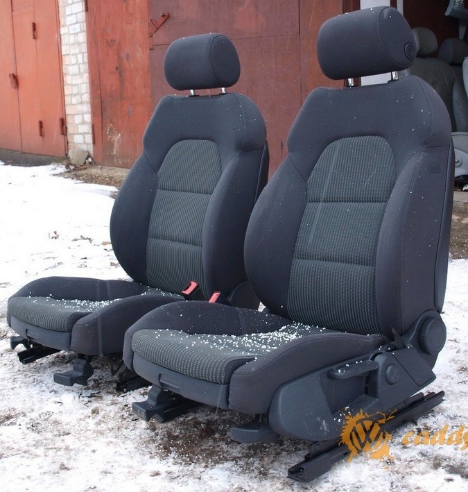

Как писал в прошлой записи, давно хотел сменить сидушки в своей шкодке, ибо спустя 300-400 км, или при каждодневному движению по городу довольно сильно уставала спина. Дополнительным толчком служило то, что у меня были самые простые сидушки с механическими регулировками и без регулировки поясничной поддержки, а на подсознательном уровне всегда хотелось иметь кучу регулировок и делать жу-жу-жу электроприводом).

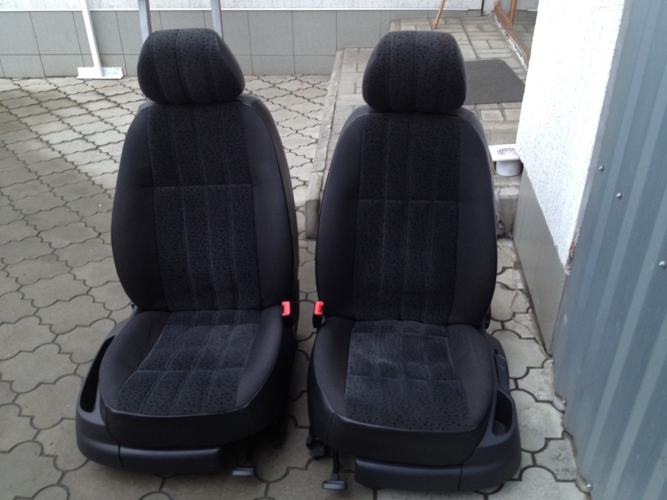

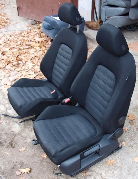

Вот так мой выбор пал на замечательные сиденья с не менее замечательного Пассата СС.
Хорошая боковая поддержка, красивый вид и общее удобство так и манили к этим чудо-сёдлам. Но, не все так гладко. У меня, буквально из-под носа ухватили 2 комплекта данных сидений, и тут началось…Мучительные поиски по всей Украине так ничего и не дали. То ценник уж больно не гуманен (более 250$ за тканевые сиденья это явный перебор), то нежелание продавцов продавать передние сиденья отдельно от всего салона. А салон с СС в универсал конечно станет, но в солнечный день сварные швы данной конструкции будут бликовать в зеркале заднего вида(.
Был еще один вариант отличных сидений с Ауди А3-Спортбэк, но его я тоже упустил в виду своей тактичности, подумав, что в 8 утра субботы звонить человеку с предложением купить сиденья как-то не удобно, а в 10 утра этих сидушек уже и след простыл.

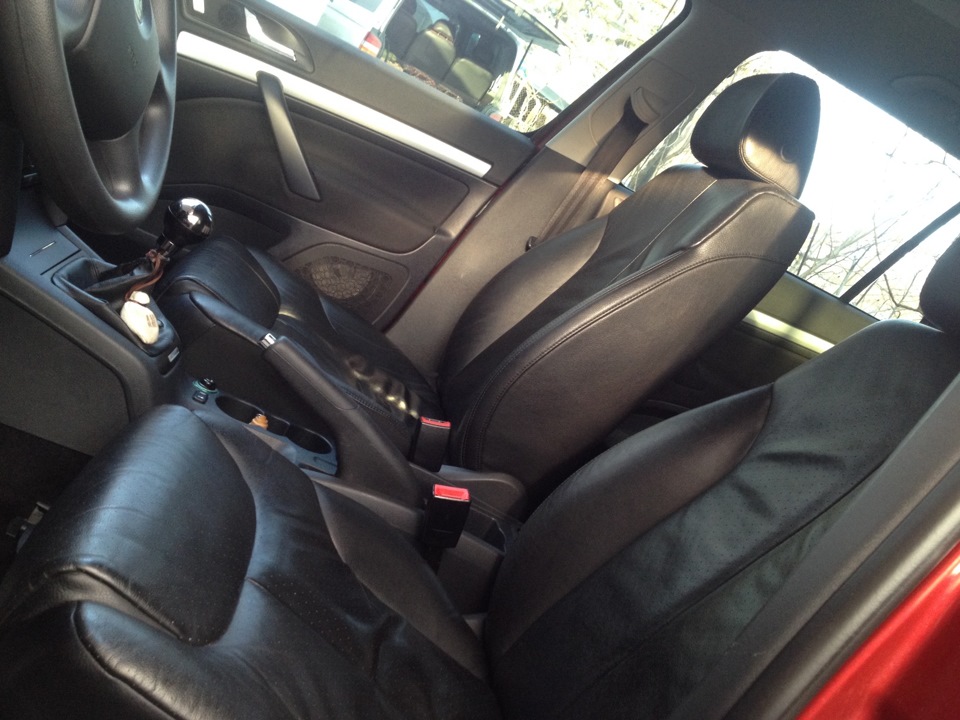

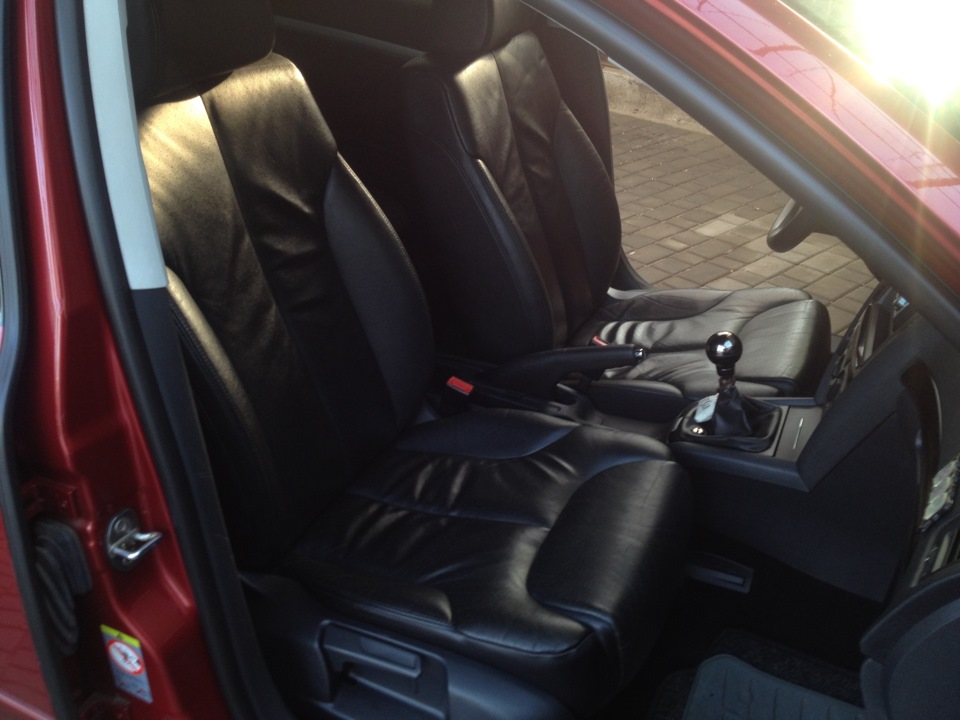

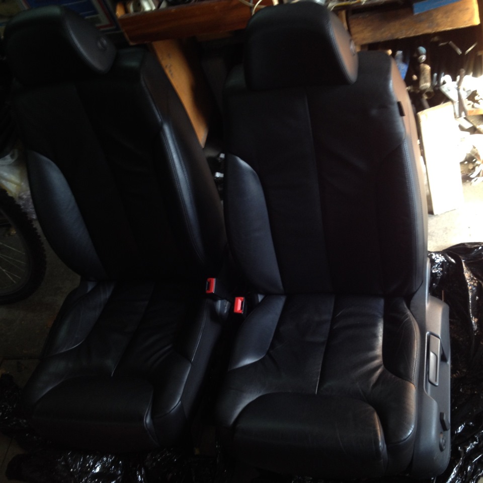

Вот так плавно история перемещается к главным героям сего рассказа- кожаным сиденьям с Пассата Б6, комплектации комфортлайн с электроприводом водительской сидушки и пдогревом обеих. Продавец не спешил их мне отправлять, видимо ждал предложения более высокой цены, потом совсем пропал, а я в свою очередь уже почти заказал полностью салон с Пассата СС в Польше, но в последний момент передумал, ибо ценник немного превышал мой бюджет, и куда пристроить задний диван с Пассата, непонятно…
В общем пришли мне данные сидушки, оказались в нормальном состоянии, я их тщательно вычистил, отпарил и установил на свой автомобиль. Встали идеально, просто и без проблем. Все болт-он.

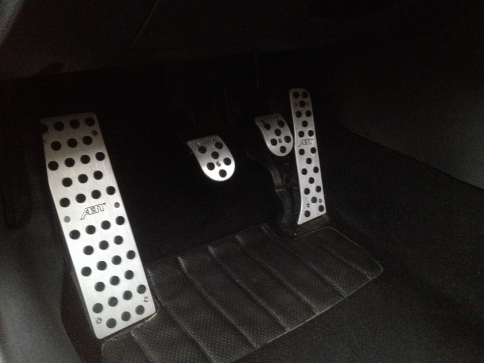

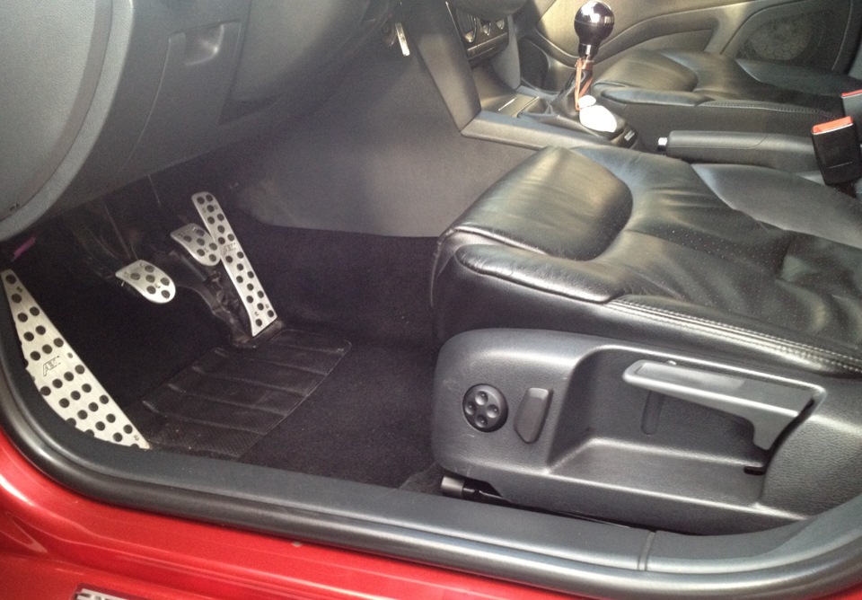

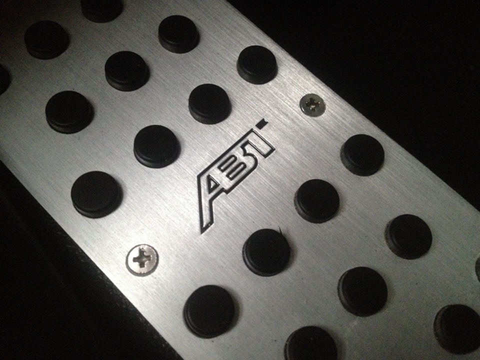

Чуть не забыл, немного ранее заказал себе накладки на педали, смотрятся очень достойно, алюминий 3 мм толщиной, даже не ожидал такого от узкоглазых друзей

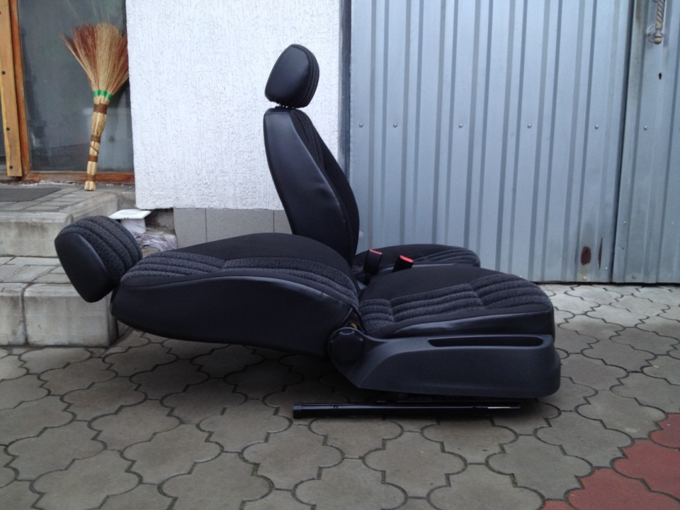

А вверх-вниз приходится рукой накачивать?
Ну да, один раз накачал и ездишь себе)

Скажите пожалуйста, а сидушки с подогревом? Если да, то как вы их подключали?
Да, с подогревом…по уму нужно панель климата всю менять, но это +-15О евриков, поэтому я просто вывел отдельную кнопку и подогрев включается кнопкой на максимальный режим, запитал так, чтобы работал только при включенном зажигании

тоже хотел такие накладки на педали, но только от аудюхи, но там педаль газа не напольная.
а упор под ногу что на шурупах? (
Да, на саморезах, пока на месте
1. сколько за накладки и где можно такие прикупить?
2. сколько хотели за СС кресла?
1,30 у.е на алиэкспрессе

Подскажи встали на родные крепления? Или пришлось подгонять?
Идеально встали на родные места, с этой целью их и брал, подходят также с пассата б7, сс, гольфа(5,6,7), ауди а3-а4(свежих годов) и некоторых сеатов

А электрорегулировки работают?
Работают)
Круто! А как подключал?
Там все просто, нужен только + и -, запитался к прикуривателю
Все необходимо е для работы сиденья, есть уже в нем.
Да, единственное если была бы память сидушек, нужно было бы подключаться к кан- шине
