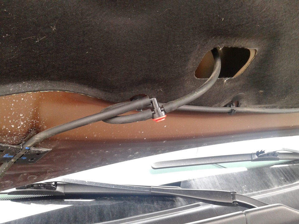

Всем привет. У нас потеплело, снег стал таять и встал вопрос об улучшении очистки переднего и заднего стекла. Причитал в форуме дастероводов что можно установить обратный клапан в систему подачи воды и задний дворник не будет работать насухую.

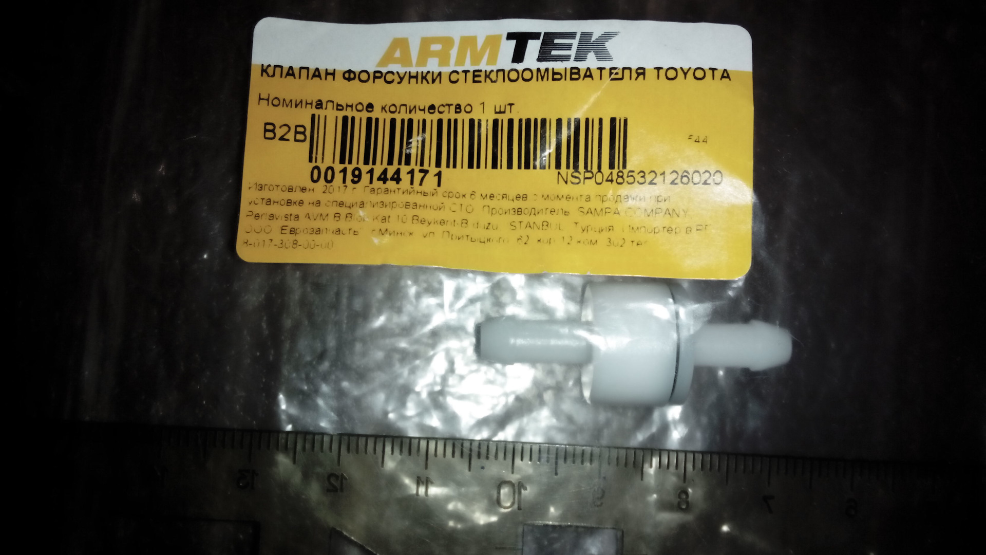

Для лобового стекла установил тройник с обратным клапаном от мицубиси № М850641 (85руб.) и обратный клапан от тойоты № 85321-26020 (50руб.) которые заказал в exist.ru. Форсунки менять не стал так как у меня стоят на 3-и отверстия и меня вполне устраивают. Эффект не заставил себя ждать, стало так удобно, что даже не понятно как я ездил раньше. Установка заняла ровно 5 минут. Никакими хомутами не фиксировал, все держится и так.
Фото прилагаю.

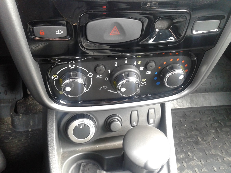

P.S. Из наклейки с помощью дырокола довел до ума ручки на панели.

Точки белые — это какие то наклейки? Как омывается лобовое стекло — так же мощно на всю площадь или до середины ? И капот — не забрызгивает?
Точки сделал дыроколом канцелярским из наклейки, клапана стоят давно, струя штатная, капот слегка забрызгивает, но не всегда.

Заказал такой клапан тройник, но еще не поставил на машину, пробовал его ртом продуть не получается, так и должно быть что он такой тугой?
Да, ртом не продуешь.
Понял, спасибо)
Заказал себе на заднюю дверь пришел вот такой, номер оригинала. А так отличается . Но этот вроде как компактнее …
Приветствую! Тройник от Митсубиси уже идет с обратным клапаном? Встаёт вместо родного тройника без проблем?
Да. Главное правильно поставить.
Вы имеете ввиду направление потока?
Да.
Добрый день. Проверьте, пожалуйста, правильность этого партнамбера М850641 (тройник с клапаном). По Экзисту не ищется. Возможно ошибка в написании.
Тойотовский нашел, а этот ну ни как.
Проверил, все правильно, мицубиши M850641, может букву м на русском набирал?
Ваша правда ! русскую М экзист не понимает. Вот никогда бы не подумал. Спасибо !

ну пока у мня не было обратки на заднем омывателе, я поставил Дастер конкретно прям таки не по детски в горку — и вся жидкость просто вылилась нах на стекло и вся земля вокруг была мокрая примокрая :)
После установки клапана все норм :)
Согласен, удачи на дорогах.
Имхо, нет смысла в установке обратного клапана на задней двери, его место на нагнетании насоса.
Но система то работает!
Спорить не буду, но отработав почти 30 лет оператором на хим. производстве могу сообщить что смысл обратного клапана держать линию заполненной до самого насоса, здесь заполнен участок от форсунки до обратного клапана.
Также не буду спорить. Главное, что щетка не работает по сухому стеклу.
если клапан держит удерживает омывайку, значит его надо ставить максимально близко к бачку омывателя, чтобы в системе было достаточное количество жидкости? если поставить его (клапан) на крышке багажника, то есть вероятность того, что при включении заднего дворника вся жидкость выльется на стекло, а новая, не успев миновать клапан, выльется назад в бачок. Таким образом следующее включение задней щётки будет идти насухую?
Теоретически твои рассуждения верны, но на практике все работает и с клапаном на двери. Проверено временем.
как мне объяснили, после установки клапана свободного тока воздуха по системе больше нет, и вследствие образовавшегося вакуума жидкость в системе после капана не стекает обратно в бачок, поэтому и происходит непрерывная подача омывайки

Тоже собираюсь поставить обр. клапана, куда же будет лучше(правильней) поставить на задний омыватель, рядом с бачком, или в верху 5 двери.Спасибо.
К сожалению не имел возможности сравнить скорости подачи воды с форсункой под капотом и на 5й двери, но как говорят люди — разницы нет. Хотя могу сказать, что клапан под капотом отлично себя показывает.
