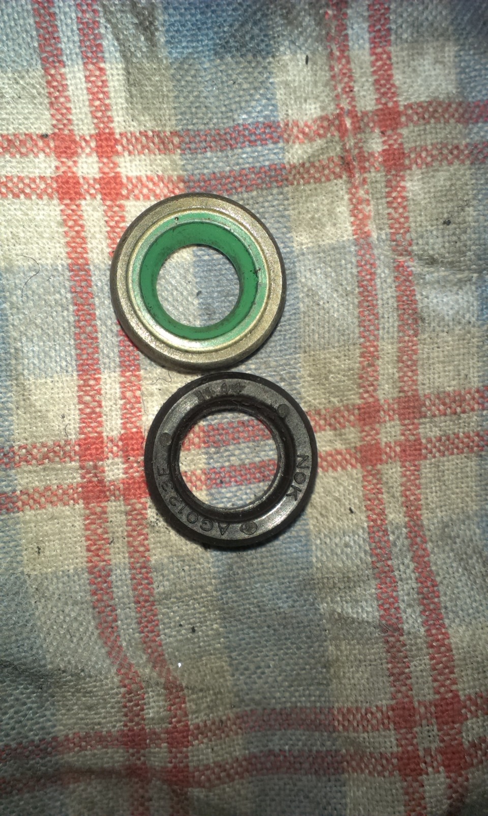

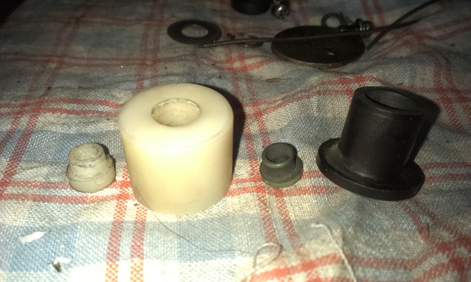

Решил заняться ремонтом. Заказал 2 маленьких сальника, и новые втулочки из капролона у местного токаря.
Сальники таких вот размеров:
d=8
D=14
b=4
Я брал:

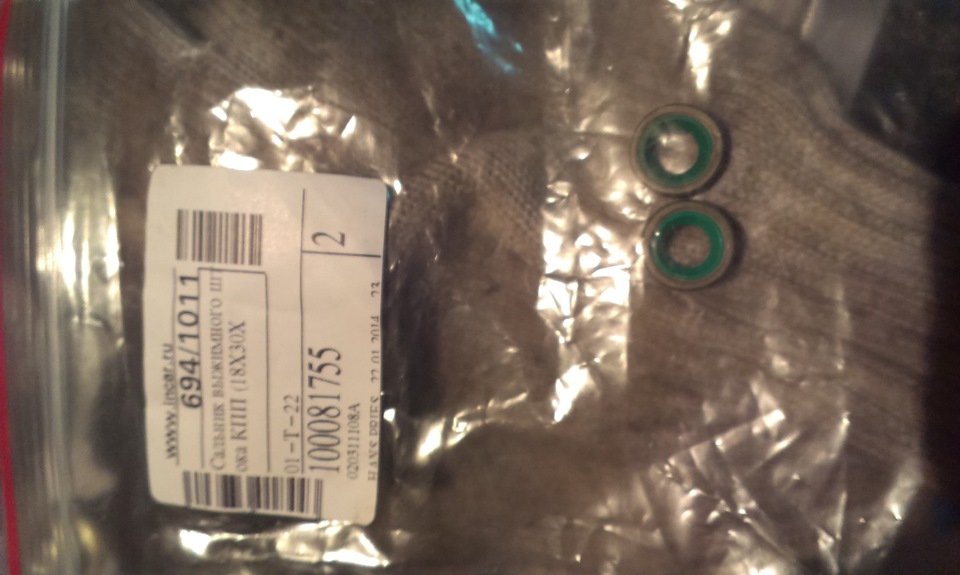

(Сальник выжимного вала КПП) Hans Pries 100 081 755
и есть еще его аналог 100 081 016.
Родной сальник NOK AG 0123 E
На land-cruiser.ru люди пишут что подходит еще такой:
JP Group 311 040 002

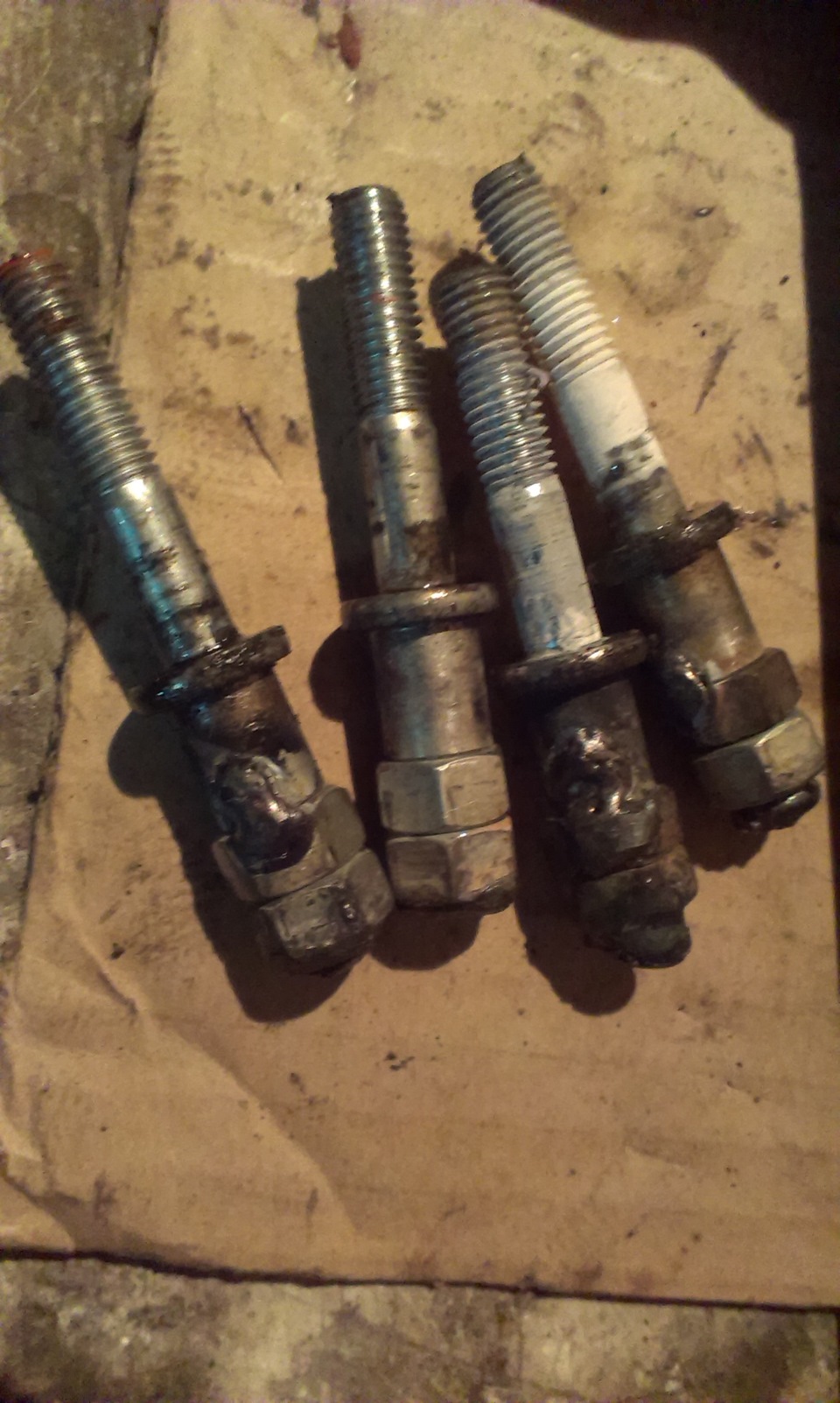

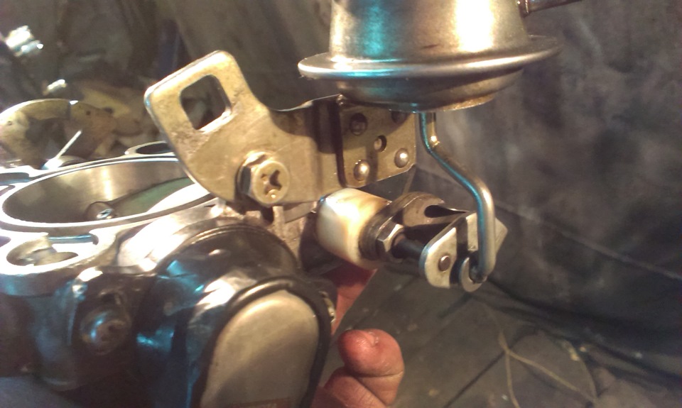

И так, кое как, с помощью сварки и гаечек, открутил заслонку от коллектора.

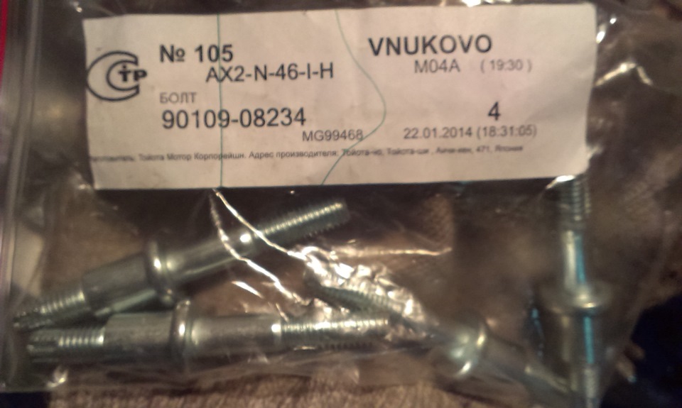

Родные шпильки сидели настолько туго что методом двух гаечек и двух ключей у меня ни чего не получилось, а грани наверху шпилек были испорчены.
Вместе с сальниками заказал новые шпильки:
90109-08234

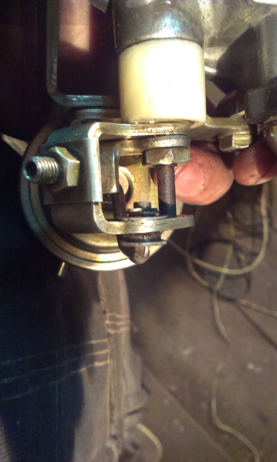

Разобрав заслонку, всё оглядел, оценил. Выработка на валу была не большая.
Замучился вставлять новый сальник, ибо он металлический сверху в отличии от родного прорезиненного.

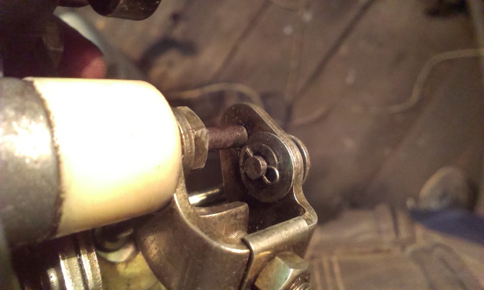

На оси вакуумного привода, куда одевалась малая втулочка, была выработка и её я решил тупо запаять оловом, посмотрим на сколько хватит.
Установив малую втулку, дополнил её еще парочкой шайбочек.

После ремонта дроссельной заслонки начал подтраивать на холодную, грешу на металлическую прокладку, оставил старую, может сосет воздух, дожимать шпильками палево, кто оставлял старую? Шланги вроде правильно поставил. И ещё, у кого есть размеры маленькой втулки которая на тяги клапана" грибка" я поставил без неё, она рассыпалась.

Снял заслонку, вынул сальники оказались нок аж 0123е размер 14*8*4 сидели плотно, выработка внутри сальника, купил кортеко 14*8*4 чуть молоточком забил, всё собрал поставил, маленькая втулочка на пневмоклапане рассыпалась поставил без неё, прокладку метал не менял, шпильку под е8 обломал, заменил.

Добрый день!
По номеру 100 081 755 бьется
Сальник первичного вала кпп (18x30x8) / audi a-3, vw, seat, skoda 1.4-2.0 74~
Это правильно?
Возьми кортеко, в каталогах есть, коричневые. Если номер надо могу скинуть.
