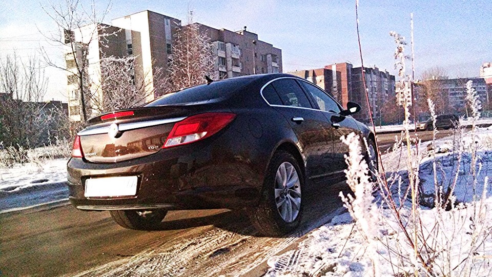

Добрый день! 26 декабря забрал свою первую ласточку. Красивая, шустрая и т.д. Но вдруг появилась проблемка " начала орать штатная сигналка без светового сигнала. Пока из толпы машин вычислил свою-кричащую прошло немало времени. Подойдя, нажал на открытие с брелка…ОРЁТ…закрыл.ОРЁТ…завёл её…ОРЁТ.ПИПЕЕЦ!Потом сама выкл. .так за день продолжалось 3 раза. Не стал долго разбираться и обратно в сервис. Диагноз: Не работают датчики в шинах, комп считывает ошибку и машинка так странно реагирует.Сразу признали гарантийным случаем, заказали чего то там, но всё после праздника…Вот такая ложка дёгтя в бочку ИНСИГНИЯ))))

припарковался отошел от машины на 50 метров и услышал впервые звук сработавшей сигнализации(приобрел 1,5 месяца назад) на включение и отключение с брелка без имоций выдает "позиции шин не установлены" подсветка АКПП не работает двигатель заводится сигналка орет на парковке кидает косые взгляды охрана после заглушил и снова завел сигналка срабатывать перестала (подумал глюк пройдет)вечером по ходу движения обнаружил что давление в шинах не отображается на дисплее(прочерк) с утра заехал к
ОД сказали не знаем надо ставить на диагностику записали на 12.03 ждать 12 дней! консультант заявил что возможно при попадании в яму отошел штекер или сгорел предохранитель
покапался в инете нашел этот сайт и решил поделиться данная проблема появилась у владельцев по ходу не давно буду ждать приема ОД
Да у меня токаяже шляпа была меняли блок давления шин какой то теперь всё гут походу это новая болячка.
Проблему решили быстро у ОД. Поменяли блок датчика давления в шинах по гарантии.
