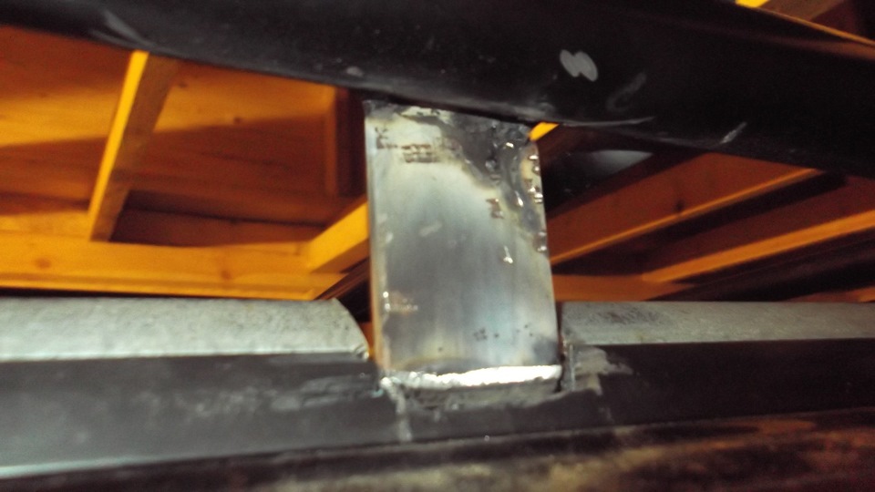

Леш, расскажи словами как закрепил багажник к крыше. Фото смотрел, смотрел… но не все понятно. Я полагаю лапы от корзины крепятся к болтам, котрые держат продольные лыжи?
делаешь Г образный крепеж! прикручиваешь к пропилиным рельнгам, ставишь корзину, прихватаваешь сваркай крепежи, снимаешь обваривашь!
да лапы к болтам которые держат релинги
не знаю! на нем прыгали вроде все держит! он весит та 25кг! а возить больше 100кг не собираюсь! ну посмотри если что добавить всегда можно, делов та)
Да, крепелений бы количество увеличить… нагрузка идет не равномерно на пятна контакта! Крыша может не выдержать!
По моему крепления слабоваты, надо больше и толще
крепление из 3мм! думаю нормально
Просто если будет запаска лежать на багажнике и машина будет скакать по кочкам, то не погнет ли их… Я бы косынки поставил для прочности.
да нет! у меня так же на ХОВЕРЕ было 200кг спокойно!
А, ну круто тогда) Тоже себе думаю делать корзину.
