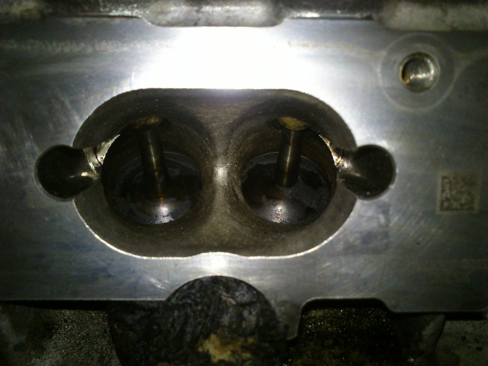

День второй.

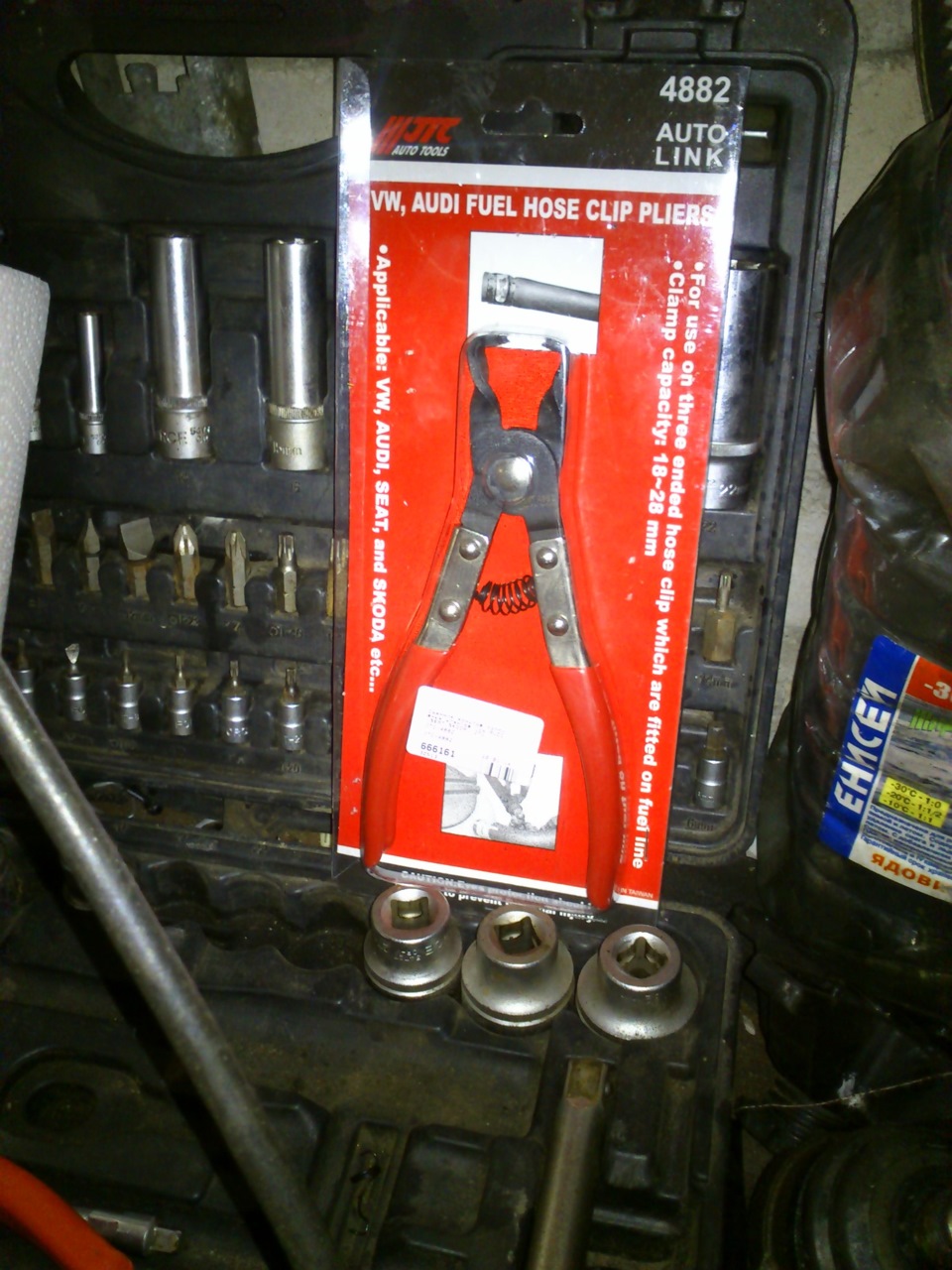

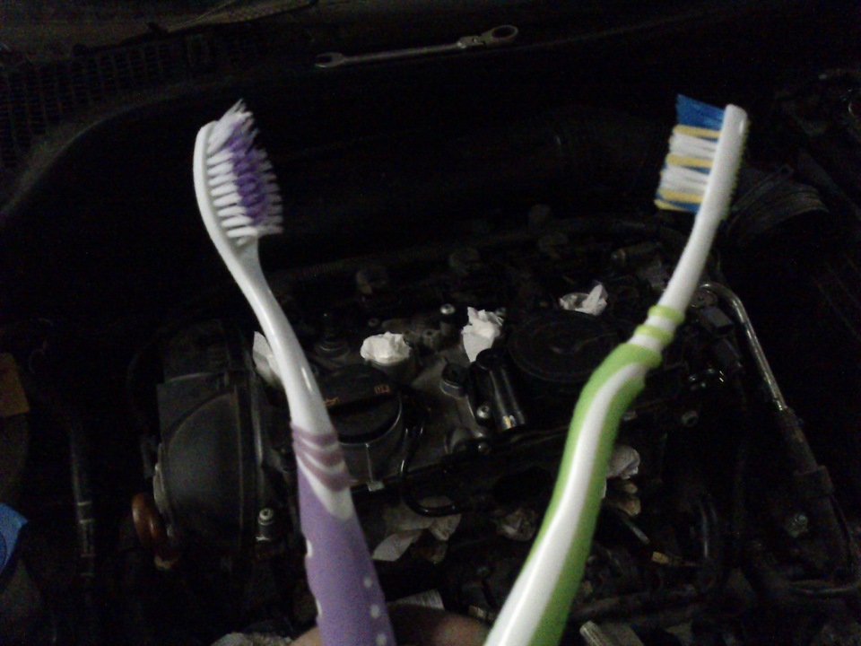

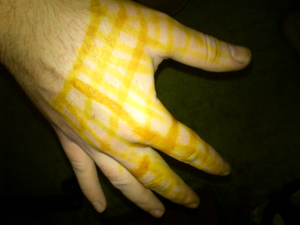

Вчера, при снятии хомута соскочил универсальный (для всех хомутов. кроме VAGa) съемник и пришиб руку…
В магазине был приобретен правильный приспособ!

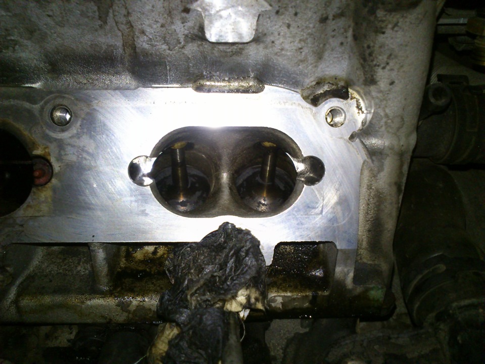

Из дома взял щетку- будем чистить зубы клапана) (просто от химии нагар не отвалился…)
В результате чистки и последующего вытирания- стало лучше, но масляный кисель с комочками кусочками нагара остался на тарелке клапана…
Попробовал залить очистителем тормозов- реакции никакой. И тут я вспомнил про Карбмедик. А потом надо просто продуть и вся грязь вылетает!
Итог:

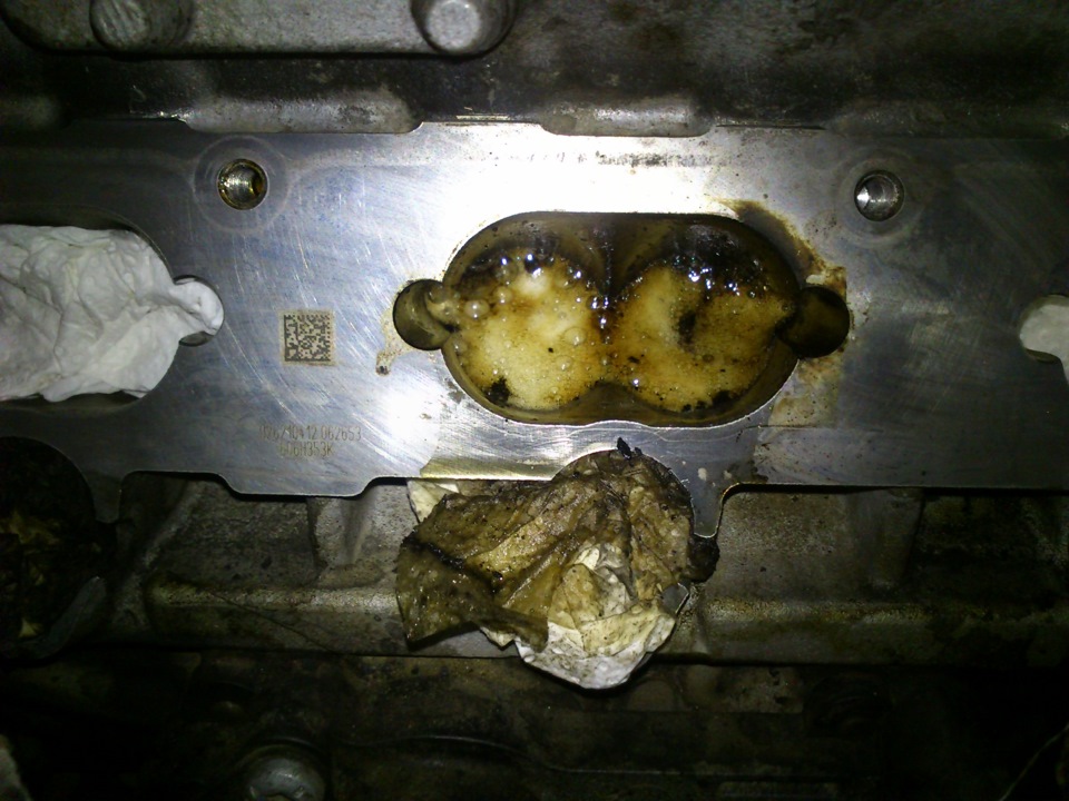

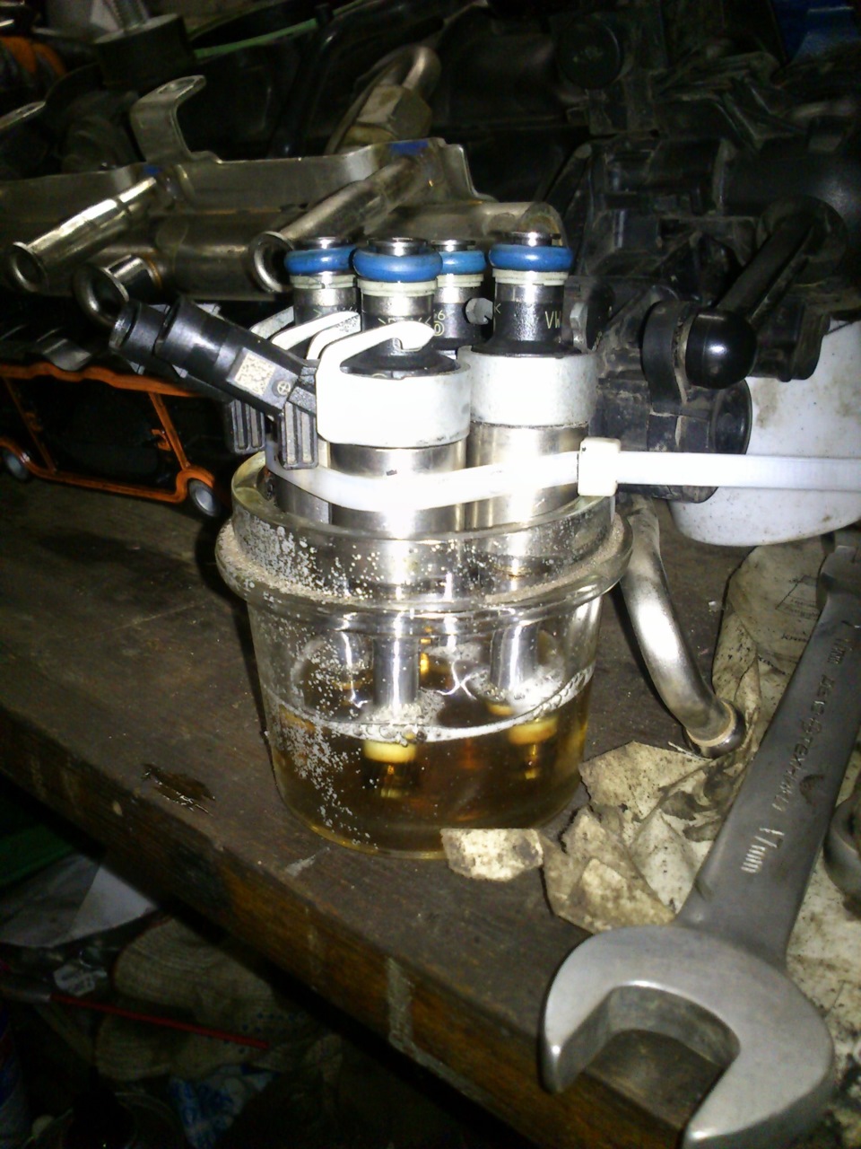

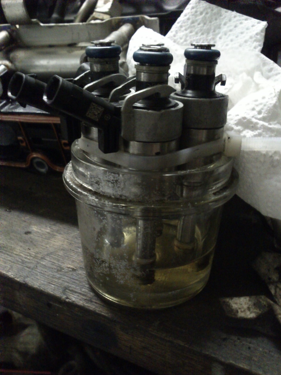

Провернул коленвал и залил клапана 3-го цилиндра.

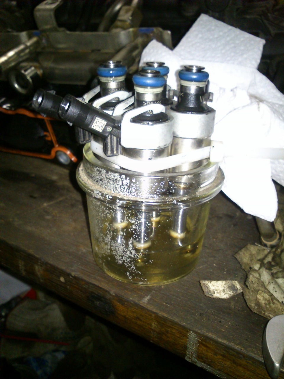

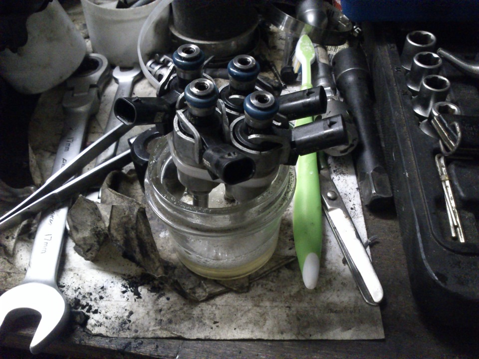

С помощью ВДшки и слова русского вытащил форсунки!
Очистил, но сопла грязные…
Коктейль 20рублей)
Вспомнилось

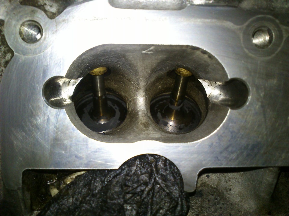

Постояв минут 20.
Постояв 40 мин.

А чем форсунки мыл?
Винс
Что это такое?
жидкость специальная, в интернете можете по читать!
Не найду пока. Спасибо.
wins ;-)
Процедура сомнительная… Самый лучший вариант снимать гбц.
И нужно маслоулавливатель ставить что бы было меньше такого
а смысл?
и чем это поможет в мытье форсунок?
А форсунки и не забиваються! На них обазуеться только нагар и все…
нагар мешает правильному распылению!

В курсе, что при снятии форсунок меняется комплект фторопластовых втулочек? Они одноразовые. Такие белые колечки с обоих концов форсунки.
спасибо!
там… в части 1, на фото 1 4комплекта ;-)
Увидел, . молодец )

Но откуда там столько каки? Так не болжно быть!
А маслосьёмные смотрели?
"Кака" залетает через коллектор а попадает она с системы малоотделения картерных газов! Если бы маслосъемные- картину была бы другая!

Раньше капиталил ваз движки, там на впускных на шейке клапана шарики нагара по 1-2 см, в основном от бензина(это впускные кл). Масло тут не причем, ситуация штатная к 100т.км. бензин как и вода имеет жесткие соли. Если нагар поскоблить он как камень, отложения.
Так на вазах распределленый врыск, а тут непосредственный… мне кажется в этом нагаре бензин не виновен, клапана его не видят совсем…
Тогда, да. Поэтому и нагар не большой. У ваз чуть ли не весь колодец к 60 тык. зарастало.
Приспасобой, прокладку алюминевую достовал?)
нет- приспособа для хомутов шлангов ОЖ и топливных
Шайба снизу одевается и держит ее черный пластмассовый фиксатор с 3мя лапками
Сверху резиновое уплотнение и под ним шайба белая
