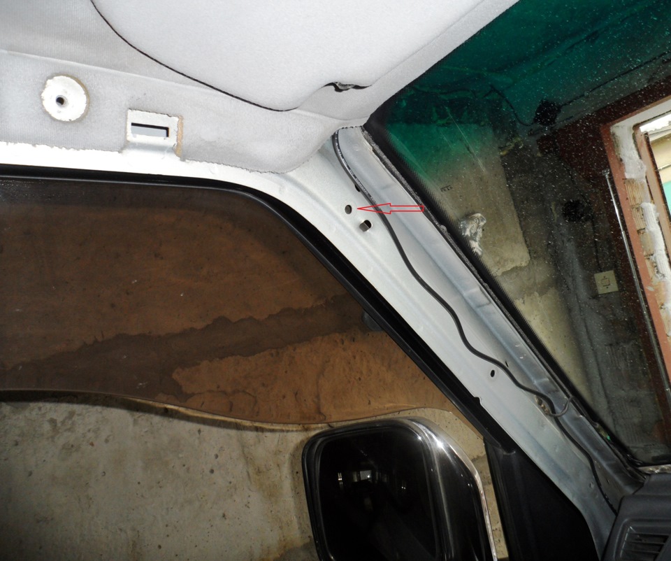

Часто стал замечать, что ставят ручки от терминаторов на стойки, да и вообще идея давно витала и все никак не доходило до рук, поэтому тоже решил установить! А то машина высокая и вход/выход не очень удобен!
Сказано, сделано!
Для начала были приобретены сами стойки и ручки соответственно:
Так как с завода не предусмотрен крепеж, то были приобретены резьбовые вытяжные заклепки:
Сперва снимаем старые пластиковые окантовки и видим, что одно отверстие все же вовпадает, а вот второго нет!
Отмечаем и аккуратно просверливаем второе отверстие! Аккуратно, потому что в стойках идут шланги слива с люка! И плотничком вгоняем заклепки, помогая при этом молотком!
Повторяем ту же операцию с другой стороны!

Но мы так просто не сдаемся — поехал в отдел крепежа и приобрел вот такой болтик, а с ним и гаечку и шайбочку:
По совету уже сделавших приобрел несколько таких болтов, мол одним не хватит, резьба уедет — ерунда, все сделал одним болтом, а ему хоть бы хны!
Заранее отмерил на какую глубину ввернуть в заклепку — оптимально получилось, когда резьба на 3 мм выступала за заклепку!
Сохранив размер гайкой, ввернул в стойку:
И с помощью обычного набора из двух ключей расклепал заклепочку:
Тянул до тех пор, пока не перестала крутиться гайка, ну и появилось такое конкретное усилие!
Да и еще момент — родные винты от ручек подошли со свистом, а то некоторые утверждали, что их длины не хватит!
Ну и готовый результат:
