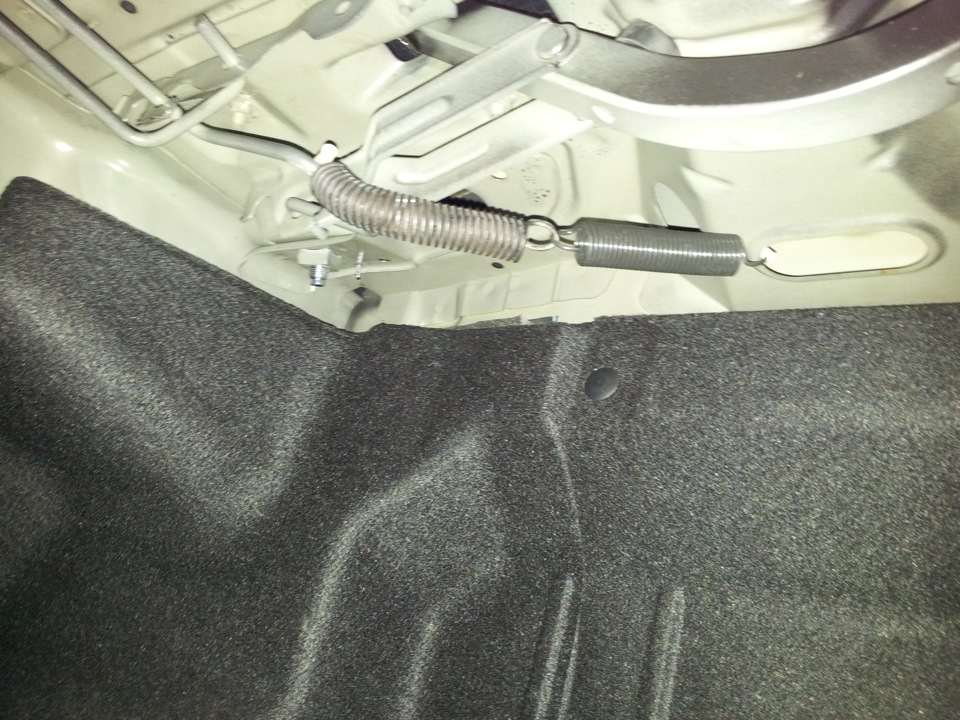

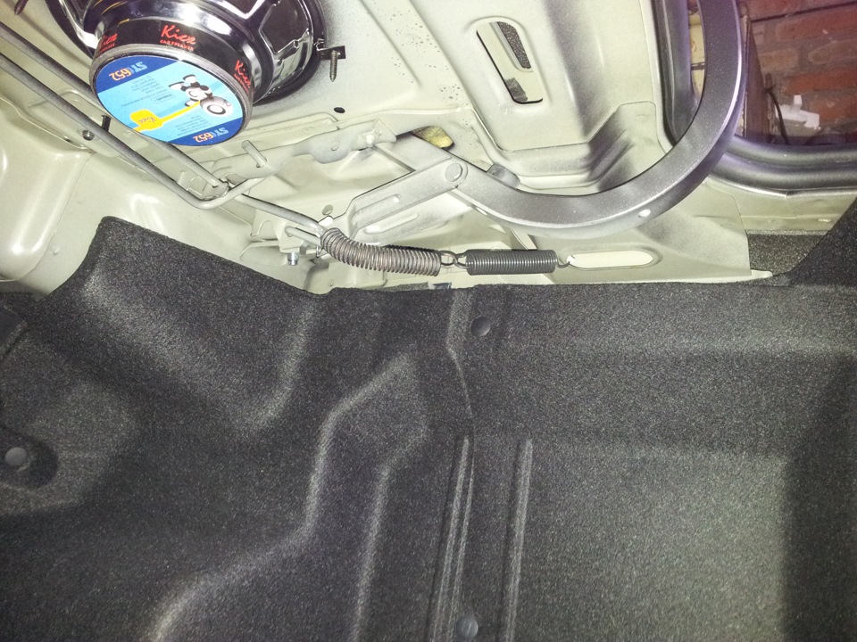

Купил пружину сцепления от копейки. Сначала поставил одну но она сильно быстро откидала крышку, поставил вторую стало лучше, крышка открывается полностью но не так резко.
А почему не откидывалась со старым механизмом?

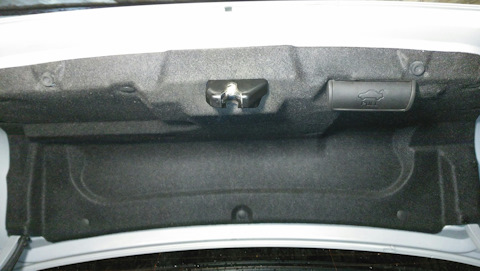

Я шумкой заклеил крышку багажника и после этого он не открывался полностью
Ясно. Тоже собираюсь клеить шумку, а сильно тяжелая?
До поклейки шумки крышка открывалась полностью, а после отщелкивалась на пару см. Чтоб сильно тяжелая то нет, но вес немного прибавляет.
