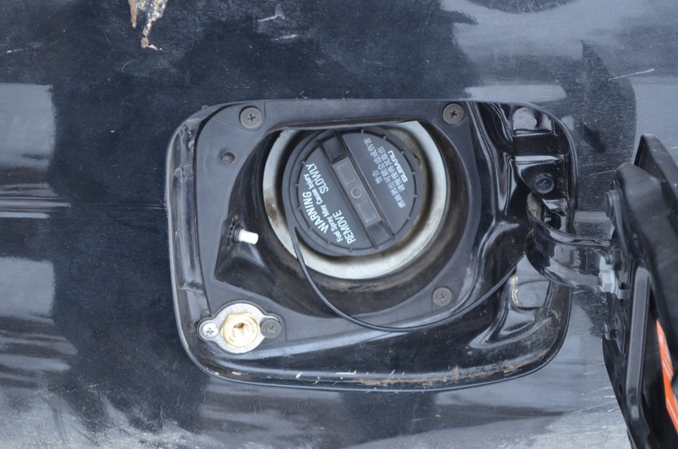

заправочная горловина под лючком бензобака
вот этот переходник идет в комплекте, но его использование чаще всего не нужно так как у заправщиков всегда присутствует свой
