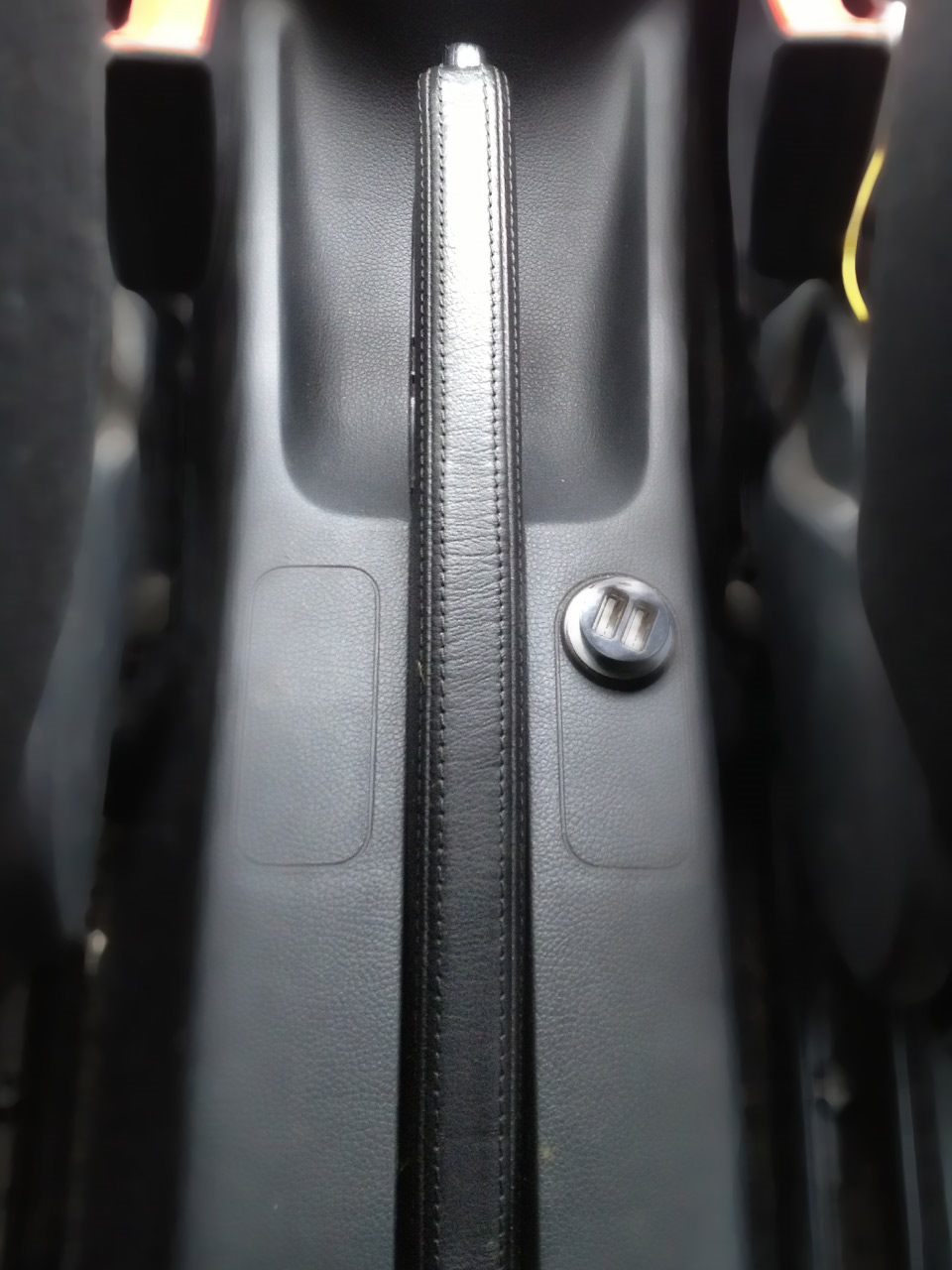

Смена ручки ручного тормоза, как оказалось, дело элементарное.
1. Снимаем пластиковую накладку-нишудлямелочи сразу позади ручника, затем вынимаем резиновый коврик из заднего подстаканника и выкручиваем ключём или отвёрткой звёздочка единственный винт.
2. В открывшейся нише увидите, что ручник держат всего два болта вкрученных в пол фабии, гаечным ключём откручиваем их и вынимаем.
3. Далее берём ключ поменьше и откручиваем гайку, затягивающую ручной тормоз, до тех пор, пока она не отойдёт хоть на сколько то от металлического фиксатора, который и держит.
4. Когда тросики ослабнут можно начинать их снимать, я сделал это плоскогубцами, просто вытащил и кинул на месте. Затем приподнимая пластиковую закрывашку центрального тоннеля вынимаем ручник.
5. Следующий этап очень ответственный, необходимо засунуть новый ручник на место. Тут надо отметить, что перед тем как подсунуть кожаную ручку ручного тормоза, лучше с него снять кожаный чехол(в процессе просовывания есть шанс поцарапать кожу), делается это элементарно, возьмите старый пластиковый ручник и переверните его, снизу вы увидите фиксатор который и держит внешний чехол:
Поддев его аккуратно тонкой отвёрткой можно понять как он снимается(при прохождении через кнопку будьте аккуратны и поддевайте фиксатор ещё раз). На кожаной версии ручника всё тоже самое, только эта защёлка не видна под кожей, её можно нащупать и, например шилом также поддеть, я делал это просовывая шило точно в стык шва кожи, после таких манипуляций следов не остаётся.
Любопытный читатель задастся логичным вопросом "какого хрена этот придурок просто не перекинул чехол?", всё дело в том, что в фабиях подешевле кнопка на ручнике выполнена из черного пластика, а вот кожаный ручник уже с металлизированным пластиком. Кнопка эта защёлкивается на конце ручника и остаётся там на всю жизнь, снять её не поломав нереально, посему выход только один, — переставить ручник полностью.
Готовый вариант значительно лучше выглядит, не говоря уже о тактильных ощущениях.

у меня походу на кожаном ручнике нету защелки снизу и кожух немного "гуляет"
Есть защелка снизу ищи внимательней, ее поддеть можно иголкой или тонкой отверткой через шов. Ну либо твой кожух не от фабии)
там где защелка должна быть, сквозь кожу прощупал, как будто пусто там) поддевать то нужно чтобы снять кожух) а мне бы просто по плотнее запихнуть))
кожух от фабии 100% ))
Если 100% родной то защелка есть стопудово плохо щупал) плотнее запихнуть врядли получится…он же до определенного уровня запихивается и всё защелкнулся
да блин родной он) вот тупо нету и всё)

Дружище подскажи, а что у тебя справа от ручника за модуль? У меня там прикуриватель и AUX.
два порта USB для зарядки телефона)) прикуриватель мне не к чему, я не курю, поэтому в гнездо прикуривателя вставлен штекер для юсб, продаётся на китайских сайтах, в Питере в продаже не видел, тут везде уродство какое то громозкое.
