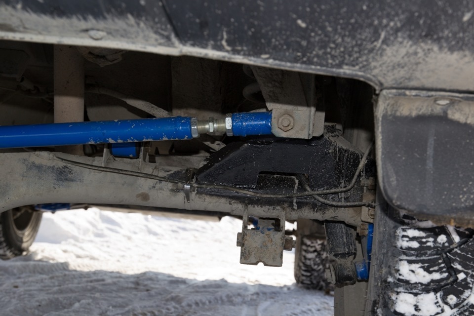

Наконец-то забрал автомобиль из сервиса Автоконструктор 4х4, что в итоге было сделано:
1. Установлен полный лифт комплект с усиленными задними реактивными тягами.
2. Поменяны главные пары на 4.3
3. Установлен самоблокирующийся винтовой дифференциал Val Racing в РЗМ с преднатягом 10.
Установка заняла 2-а дня. Если нужны будут более подробные фотографии, могу сделать.
P.S. В ожидании схода снега и установки 29-х Гудричей.
Комментарии 68
Ещё вопрос, а вот эти штуки типа рогаток для чего, и ещё тут что тото приваривать надо к заднему мосту?
Эти штуки корорые типо рогаток, это укороченные крамы крепления заднего амортизатора в нижней точке. Да надо приварить платформу для пружины. Также к этому лифт комплекту идёт усилители заднего моста, но я их приваривать не стал.
Ясненько, н-н-да, со сварочными работами у нас туго. 8(
Да там на самом деле всё не сложно!
Понятно что не сложно, но к сварщику надо идти на предприятие, договариваться на праходнойЮ и если разрешать загнать машину и он тогда начнет ее приваривать и конечно заплатить за работу. 8( И не факт что пропустят машину через проходную, а ведь ее еще и разобрать там надо, пружины снять 8(

Я почему про иж-техно сказал, так как у них можно купить всё разом и пружины, и укороченные краны под задние амморты и перенос точки крепления панары. Все в одном месте, купить что бы не парится. Либо вообще пойти по простому и купить готовый вариант: www.izh-techno.ru/series/…komplekt-shevrolet-niva-2

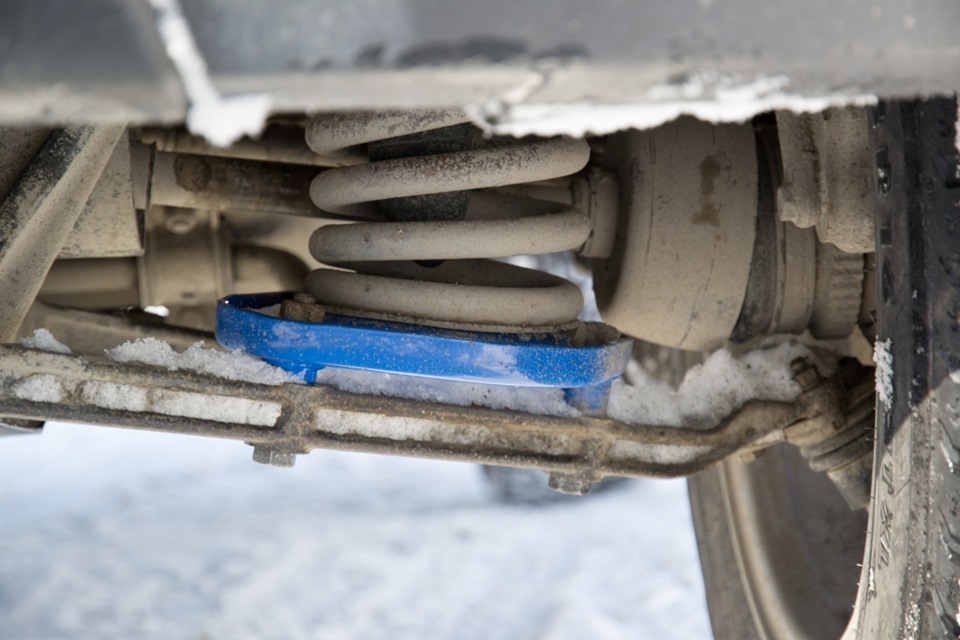

Как у вас ШРУСы поживают? Хочу тоже таким комплектом (от Ф-Дизайна) лифт сделать. Интересуюсь как эксплуатируется у вас сейчас всё это. Ещё просьба — не могли бы в личку сообщением написать какой именно комплект ставили и во сколько обошлось?
ШРУСы поживают хорошо, за 3 года и почти 60 т.км., из них больше половина с лифтом, ещё ни чего не менял, да и не надо так как не хрустят. На удивление пыльники оказались живучие. Лифт комплект полный с обваркой (усилением) заднего моста, но обваривать пока не стал, так как обварка вв комплекте не совсем правильная на мой взгляд. По цене не подскажу так как я брал в одном месте сразу: лифт комплект, ГП 4.3, Блокировку в РЗМ, да и было это давно сейчас цены наверное другие.
Я тока одного не понял, как можно поставить проставки под чашку пружини и не изменить угол шруса? т.е. спереди лифт только втулками и все?
Нижний рычаг, не сильно изменил угол наклона.
Да втулками, и небольшим металлическим кольцом, над резиновой опорой пружины.

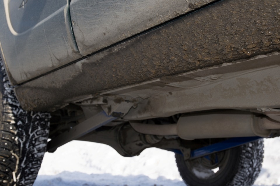

мост усиль пока не погнул
В будущем, когда буду уходить от тяги панары.

Есть вероятность что со временем шрусы захрустят, но желаю без этого.
Поживём послушаем, но захрустеть не должно, углы почти штатные.
да вот про это совсем забыл…ШРУСЫ!..хватит ли их на диагонали…или вывешивании…
Вполне хватает. Причём угол передних приводов не сильно изменился.

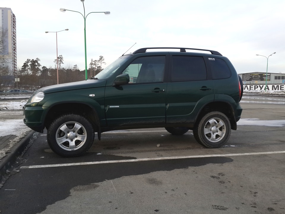

Выглядит курто!
Угол наклона не сильно изменился, пока всё хорошо, хруста нет.
круть) лебедку теперь и в бой)
ага, но до лебёдки ещё далеко. Хотя хочется.

Смотрится совсем по другому.+++
Вид стал то что надо, почему так с завода не делают.
неплохо подросла.
Ага, содиться сейчас не привычно, высота чувствуется.
