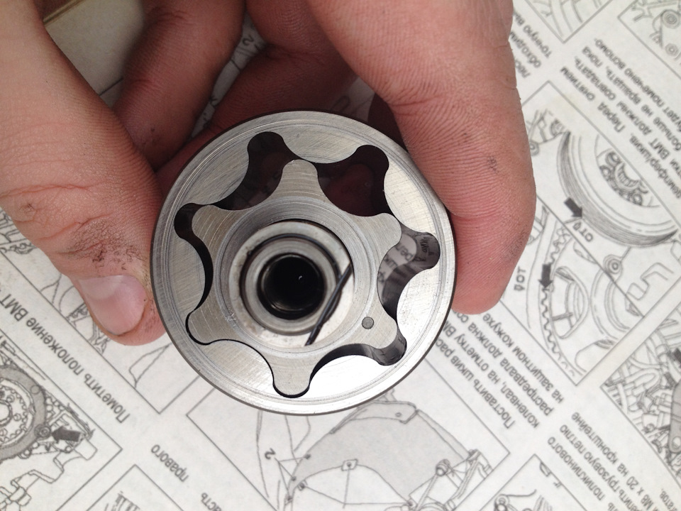

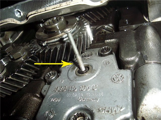

Эта проблема актуальна для владельцев пассатов с объемом 2,0 дизель. Проблема заключается в следующем — привод масляного насоса (который создает давление) это металлический шестигранник, на котором со временем слизываются грани (особенно это происходит если прежние владельцы любили резко стартануть).
В результате шестигранник не крутит, давления масляного нет, вкладышам капец, турбине гаплык. Вывод: если у вас пассат 2,0 (для 1,9 неактуально, там привод шестернями идет) с пробегом близким или превышающим 150 000 км, желательно во избежание проблем поменять этот шестигранник (проблемы — вкладыши ок 200 евро, турбина 500 евро итого около штуки с вариантами). Вариантов есть два: менять самому, менять на автосервисе. Я пошел по второму пути, сейчас объясню почему. Пробег около 102 000 (родной), зима, холодно, гаража с ямой нет и возиться неохота. Меняется все очень просто: слить масло (можно даже приурочить к этому делу), открутить поддон масляный, вынуть стопорное кольцо из дырки круглогубцами, болтиком M3 (помоему) вкрутиться в сам шестигранник, вытянуть шестигранник. Замена в обратном порядке. Нужные вещи — сам шестигранник, герметик для поддона.
Я же пошел по второму пути — поехал в гараж к человеку кто занимается дизелями. И мне его заменили. Вместе со всеми фильтрами, маслом, взяли всего 2000 р, заодно и поддон маслянный отмыли и обезжирили.
Да, еще один момент — в пассатах есть 2 типа привода балансирных валов — цепной или шестернями. Цепной шел на автомобилях 2006 модельного года, с 2007 уже пошел шестернями, так вот с цепным приводом будет стоить дороже раза в 2 если мнять там т.к. геморней. Вобщем как-то так. Меняйте шестигранники и ездите спокойно (как я сейчас).

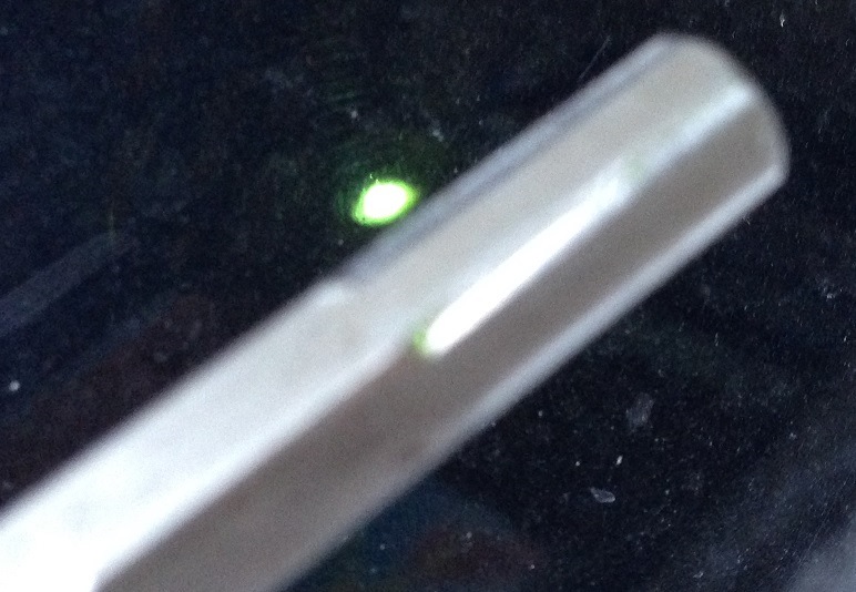

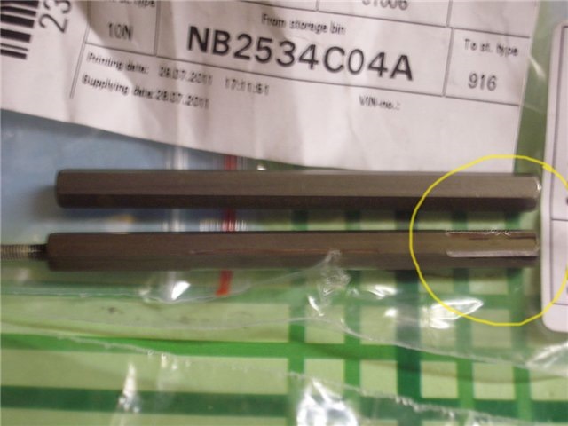

Существует два вида шестигранника.
1й длиной 77мм. Его № 03G115281F
2й длиной 100мм. Его №03G115281E
Т.к. стоят они недорого, я не стал выяснять какой именнно стоит у меня, а просто купил оба. В итоге у меня оказался короткий, длиной 77мм. Но можно купить только длиный и потом отпилить ненужную часть.

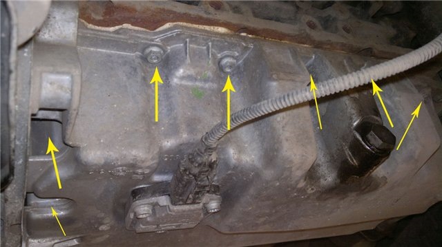

Далее выкладываю отчет для тех, кто захочет это сделать сам:
Удобно приурочить замену к маслянному сервису.
1. Сливаем масло(думаю фото не надо как открутит пробку и кА коно потекло) дожидаемся пока все стекет и откручиваем все болты на 10 крепления поддона.

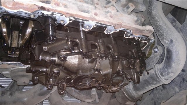

По мимо этих шестигранников поддон крепится к КПП через 3 болта на 16.

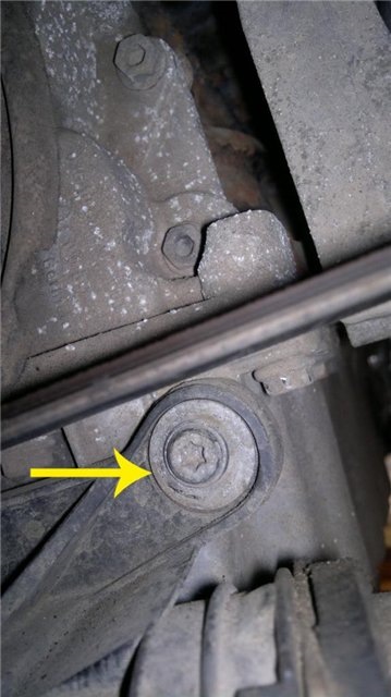

2. С другой стороны 2 торкса режат патрубок от турбины до куллера, их надо открутить и отвести патрубок в бок чтобы добраться до 2х болтов крепления поддона.

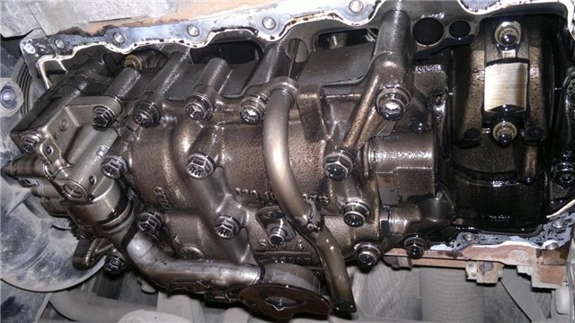

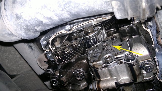

3, 4. Сняли поддон, открылась такая вот картина.(рот сильно не открываем, туда чача может попасть и начинаем судить о чистоте вашего ДВС, качества масла и прелести лонглайфа)

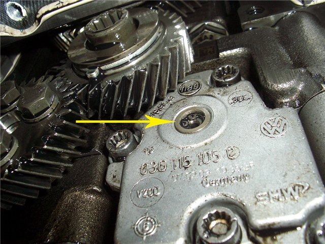

5. Сам виновник торжества находится вот тут:
6. Снимаем стопорное кольцо
7. Далее вкручиваем болтик (М3) в наш шестигранник.
8. И вытаскиваем его, ставим новый, ставим стопорное кольцо, и собираем поддон.
Прокладки нету, ставится на герметик! Идем пить Крыницу или кому что нравится!

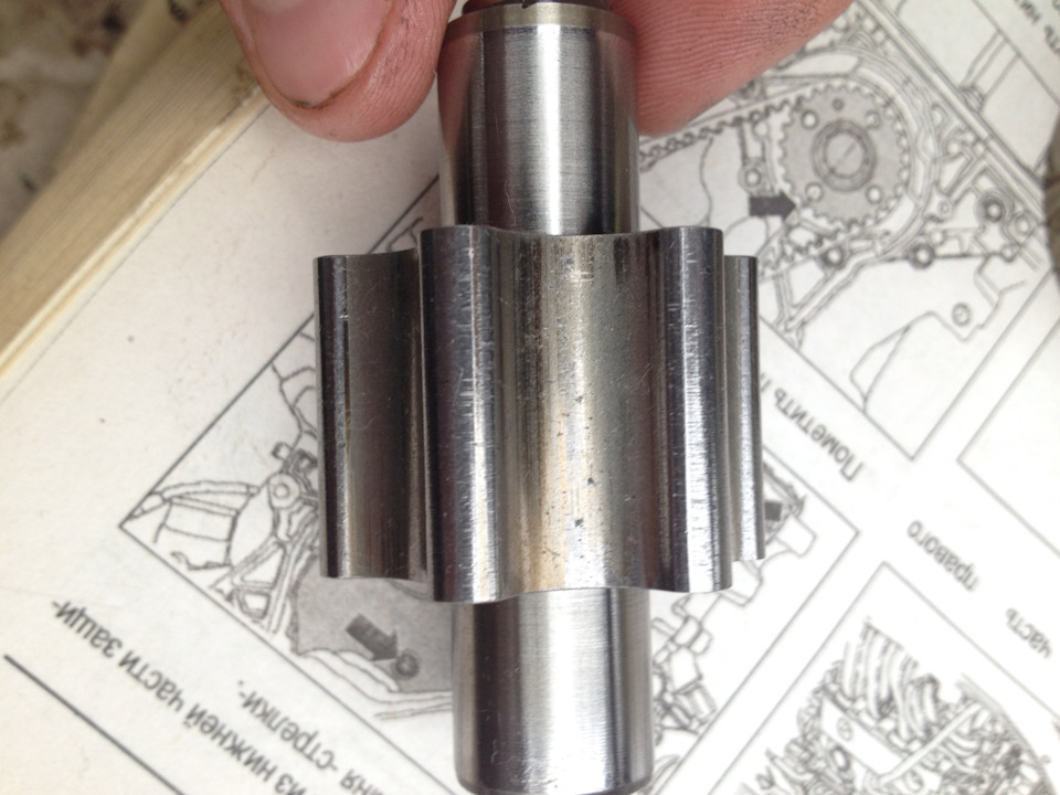

Новый и старый:

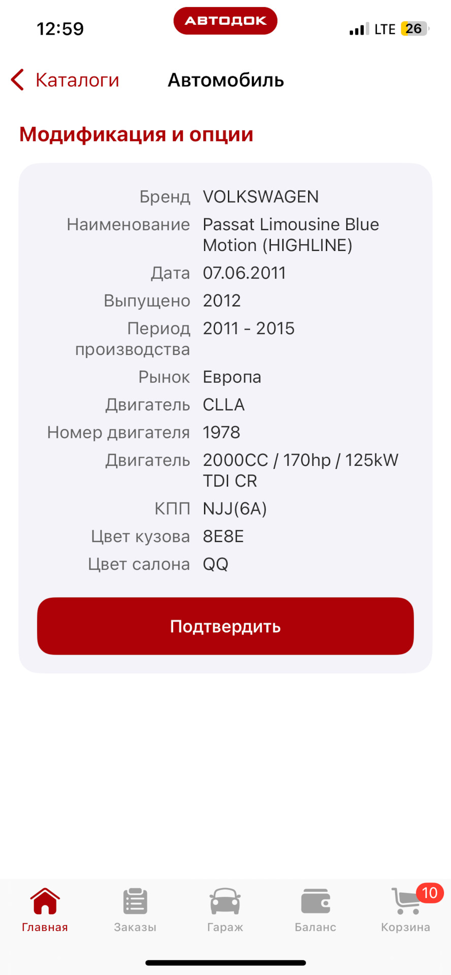

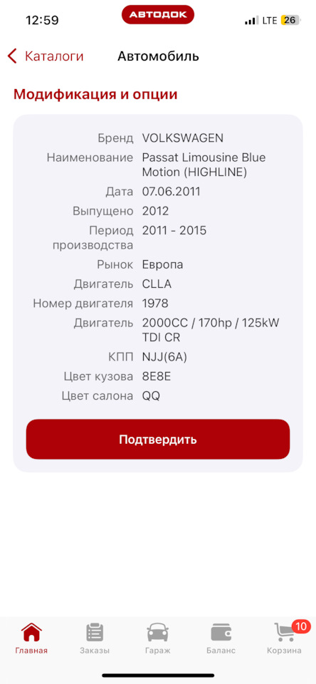

Здравствуйте, понимаю времени много прошло. Нужно ли менять шестигранник на CLLA 2,0tdi Passat b7, 2011 год? Пробег 225К. Буду очень благодарен Вам. Сейчас запчасти постоянно паленые попадаются не хотелось бы менять зря оригинал заводской на не пойми что. Хуже сделать боюсь на пустом месте
добрый день! такой мотор я не встречал, с дизельным пассатом давно распрощался, а следил за темой пока он был

Не могу понять какой у меня шестигранник стоит, как узнать?
купи оба, стоят копейки.
или если сильно экономишь купи длинный, отрежешь если что.

Что это за хрень висит на движке под коленвалом?
ХЗ. фотки не моего движка
АвтоМедиаСтудия
Вовремя спохватился))
блок балансировочных валов коленвала
Что то низковато они висят. У меня балансировочные валы стоят гораздо выше.
У меня один в один также висят.
Хотя в принципе не удивительно, ведь у нас разные моторы

внесу корректировку 03G115281E -100мм
03G115281F-77мм
