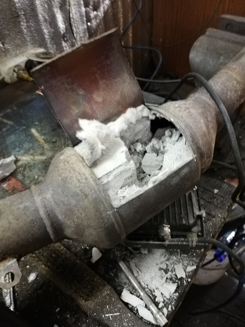

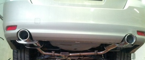

Как я уже и писал ранее, в связи с продажей, поснимал с машины много разного тюнинга. Гибридная турбина, фронтальный, масляный и маслокулер автомата переехали на машину Iron. По сути на данный момент имеем только выпуск: спорт-катализатор HKS, трассу и банки. Впуск — сток (направлялка и короб Prova). Топмаунт кулер — сток. Байпас — сток. Мотор на ковке собран в Японии.

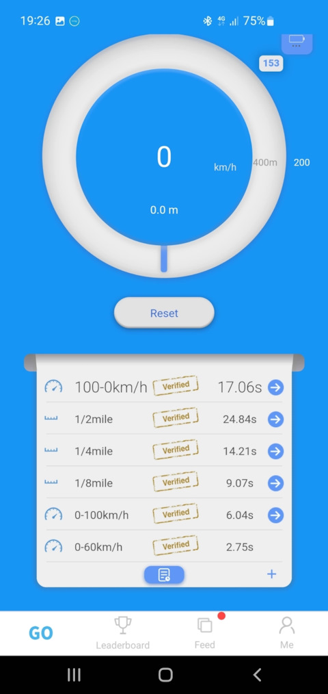

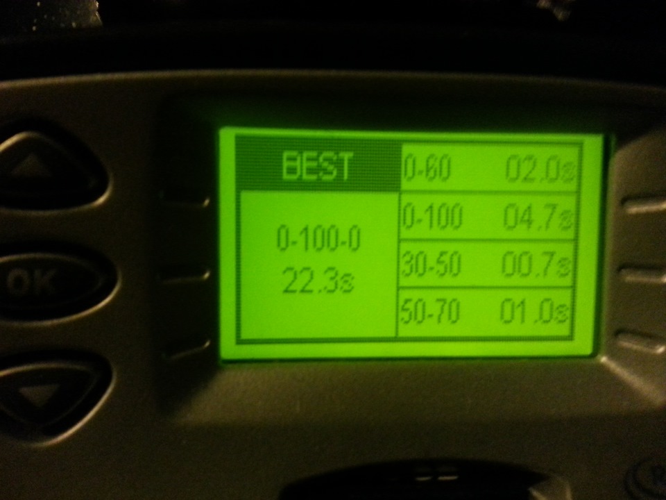

Надо конечно отметить, что после 120км/ч стоковая турбина не так хороша как гибрид, но результатом я доволен как СЛОН! Машину на низах не узнать. Well done Subarutank! Может ну нафиг этот DIT?
