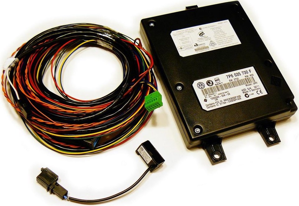

Что потребуется для установки комплекта:
1. Сам комплект громкой связи 7P6-035-730, состоящий из блока, проводки и микрофона (цена 10,000 руб.)
2. Старый добрый Torx T20
3. Нож или лучше пластиковый инструмент для отщёлкивания декоративной панели и обшивки
4. Кабель VCDS / Вася-диагност и ноутбук (цена 6,000 руб.)
5. Установленная ранее магнитола RCD-510 или RNS-510
6. Комплект из четырёх клеммников для подключения питания и шины CAN (100 руб.)
7. Прямые руки и час времени, если делать всё в первый раз.

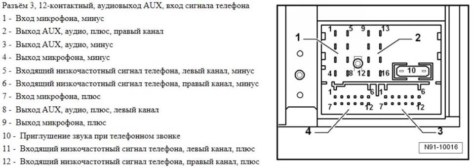

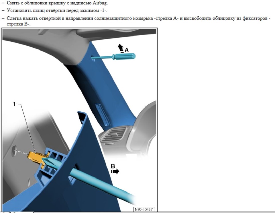

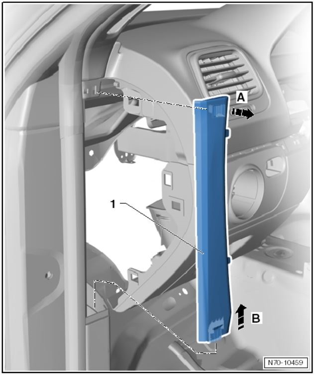

Кабель начинаем тянуть от правой передней стойки, там надо снять боковую декоративную с правой части торпеды у стойки и вертикальную панель стойки — они просто отщёлкиваются. Далее снимаем декоративную панель магнитолы, аккуратно поддев ножом — она отщёлкнется; начинать лучше всего сверху с центра, где кнопка аварийки, так как в центре нет фиксатора. Магнитола крепится на 4х шестигранниках Torx T20 и легко вытаскивается. Нам потребуется снять всю колодку питания на магнитоле, так что желательно (но не обязательно) отключить аккумулятор (см. предыдущие посты).
Теперь начинаем прокладку кабеля — большой кабель с колодкой для подключения к магнитоле и четырьмя "свободными" проводами CAN+, CAN-, V+ и GND мы протягиваем от стойки к центральной консоли под торпедой за бардачком; это не сложно, так как провода твёрдые и бардачок можно не снимать — они легко пройдут под торпедой до самой центральной консоли.

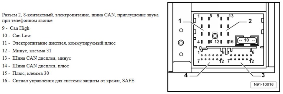

У нас четыре точки подключения к проводам в колодке №2 (фото 1) — это CAN+, CAN-, V+ и GND, точки 9, 10, 15 и 12 соответственно…
…и одна точка в колодке №3 (фото 2) — вся колодка.
Подключаем наши четыре контакта в соответствии с указанной ниже цветовой схемой:
— оранжево-фиолетовый = CAN-High (9)
— оранжево-коричневый = CAN-Low (10)
— красный = V+ (15)
— коричневый = GND (12)
Далее вставляем колодку магнитолы и лишь затем колодку №3 от громкой связи.

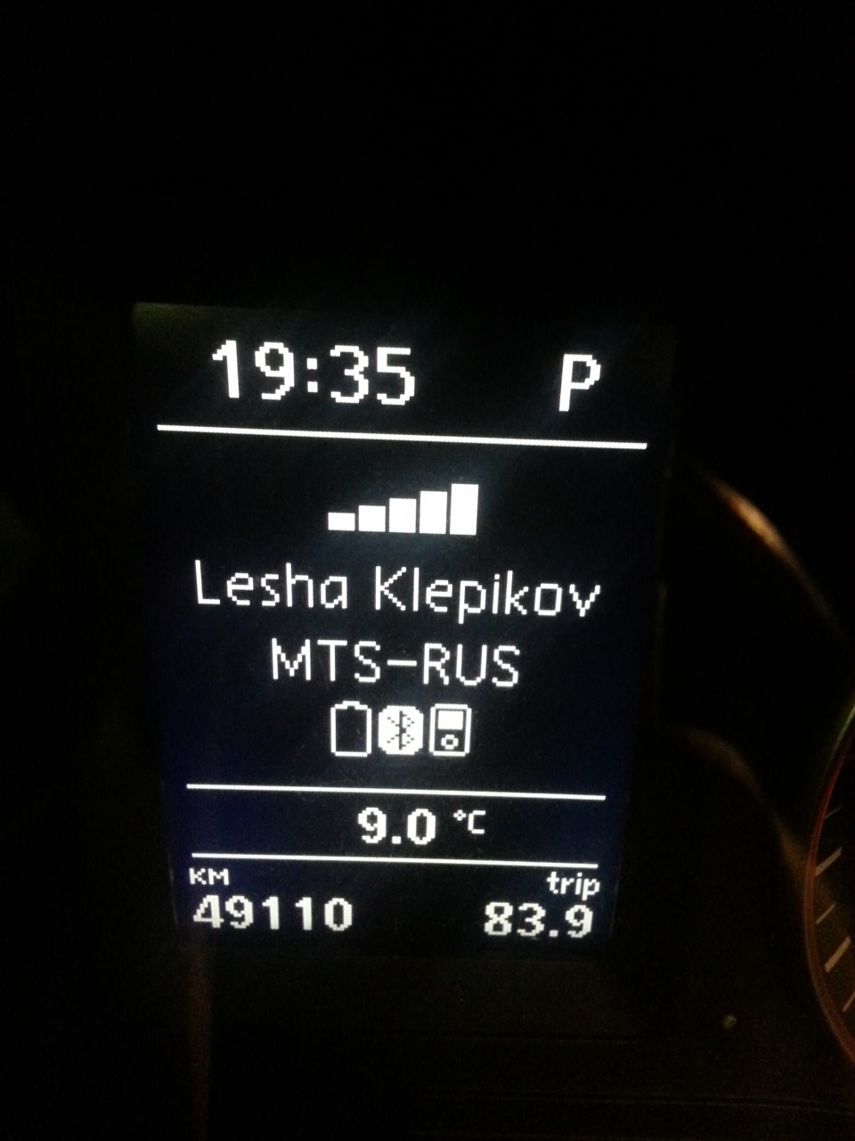

Перед финальной сборкой магнитолы очень рекомендую заранее проверить коммуникации, чтобы десять раз не разбирать. Для этого при помощи шнурка VCDS в 19 блоке в списке оборудования надо добавить 77 блок (Телефон). После перезагружаем магнитолу и смотрим, подключилась ли громкая связь.
Если нет — проверяем ещё раз подключения. Что может случиться — так это то, что вы перепутаете провода CAN плюс и минус; это не страшно, просто сразу будет масса ошибок и после смены полярности проводов всё будет в порядке; главное питание не подать на них )))

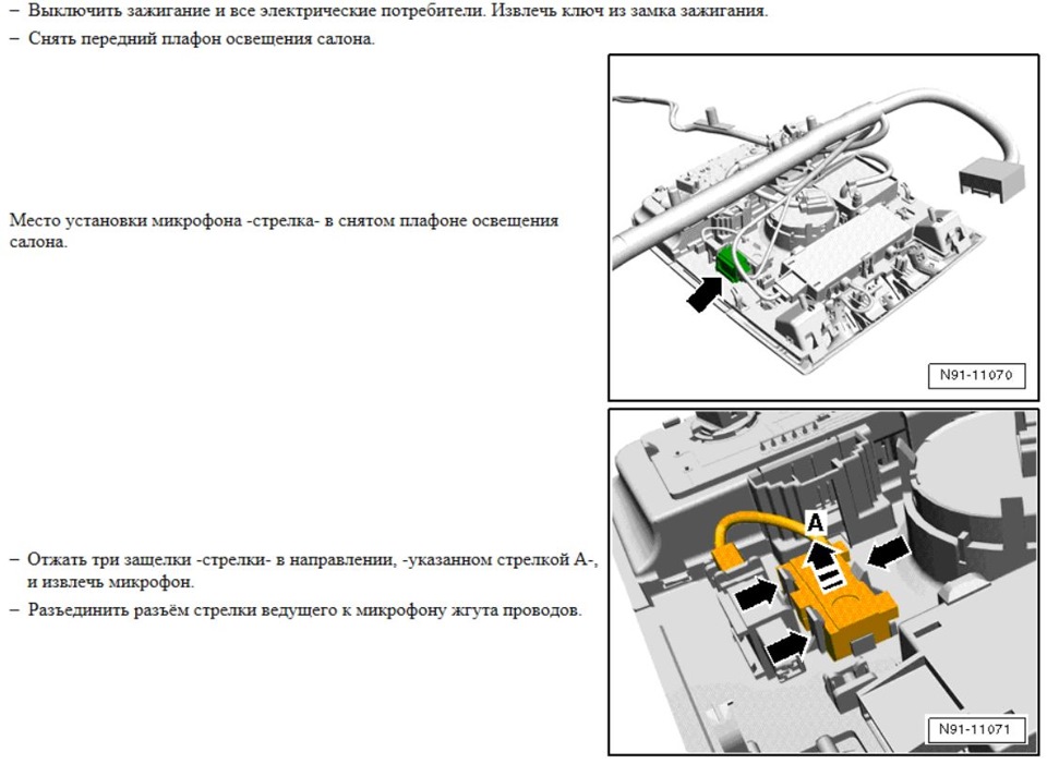

Установка микрофона не очень сложная, при этом можно не снимать обивку потолка — достаточно её аккуратно отогнуть и завести под неё провод, а микрофон протолкнуть в плафон на штатное место (см. фото ниже). Сам плафон держится на защёлках и двух T20:

А что значит "После перезагружаем магнитолу и смотрим, подключилась ли громкая связь."? У меня магнитола RCD-510 Delphi, где искать пункт с громкой связью?
Пункт Bluetooth включен.
Блок установил 7P6 035 730 P
Через шнурок что-то еще надо прописывать, кроме постановки галочки в 19 блоке напротив пункта 77-Telephone?

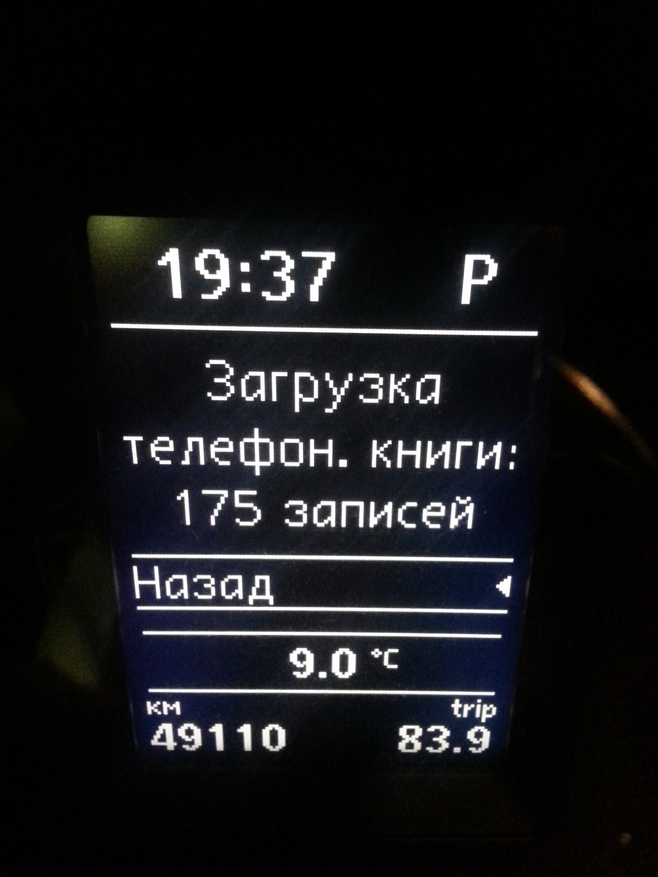

Добрый день! Спасибо за подробную инструкцию вчера установил себе все работает. Единственный вопрос не отображается телефонная книга, что можно сделать?
Разрешить в телефоне скачивание телефонной книги через Bluetooth внешним устройством.
Это обычно надо делать через одну-две минуты после того, как телефон подключился (будет всплывающее сообщение "разрешить или нет"). Либо в настройках BT pairing в телефоне.
