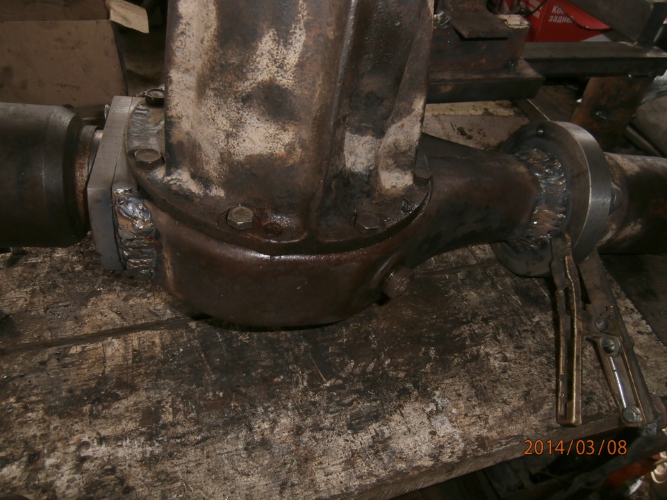

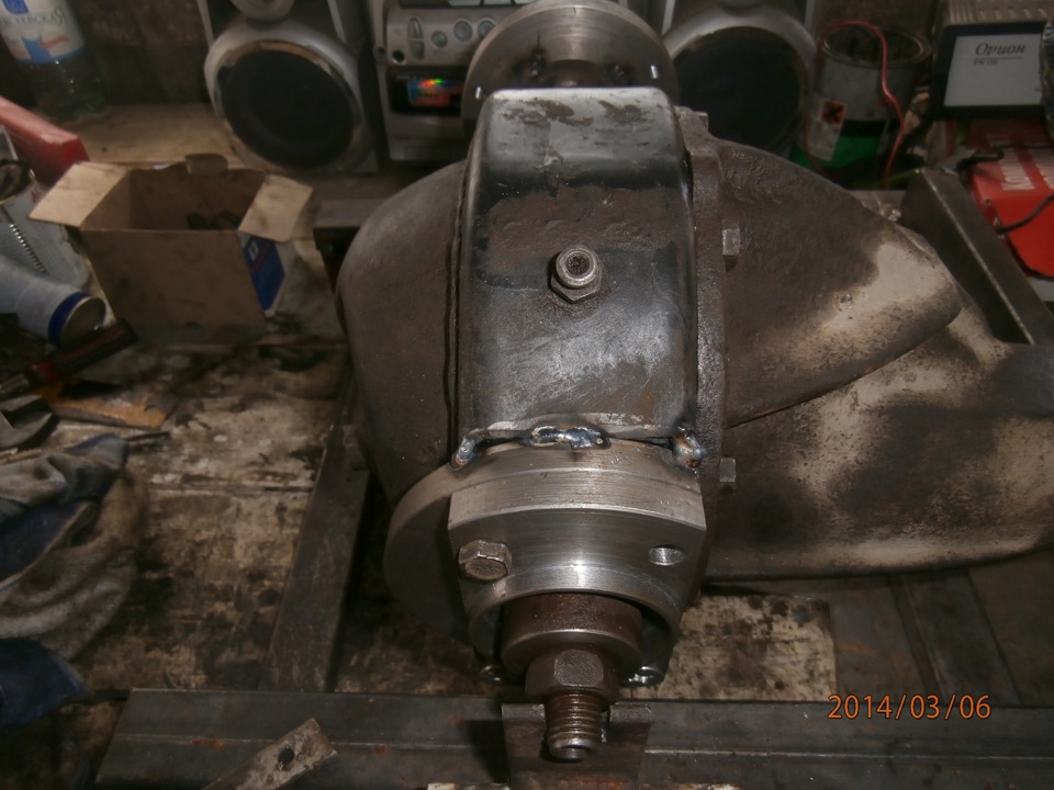

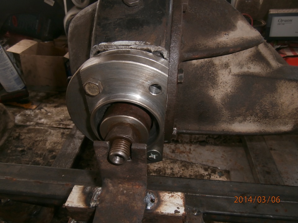

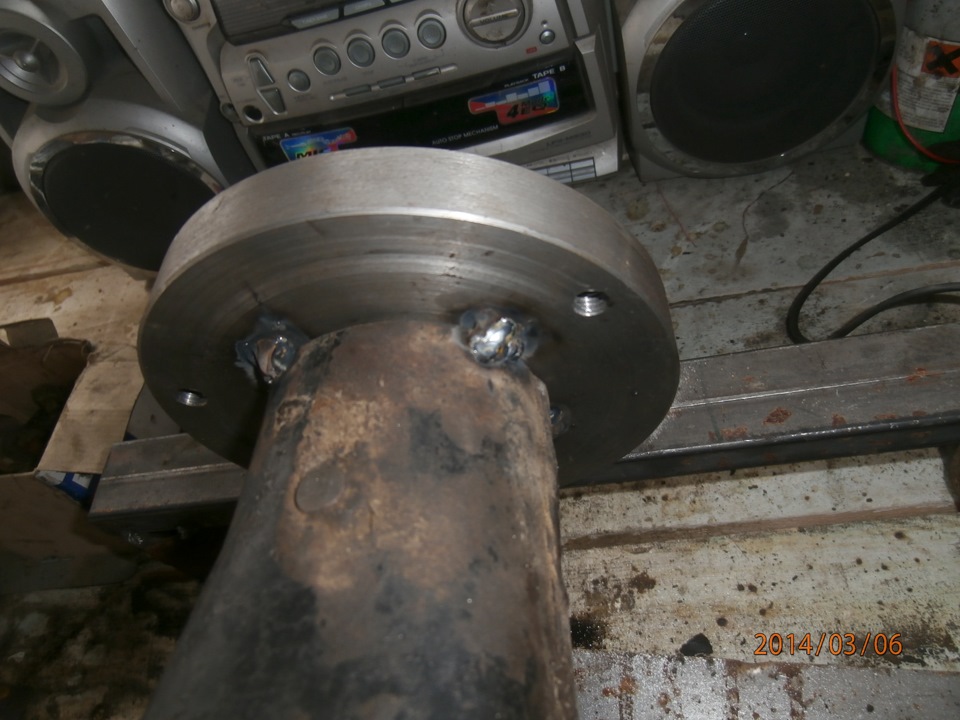

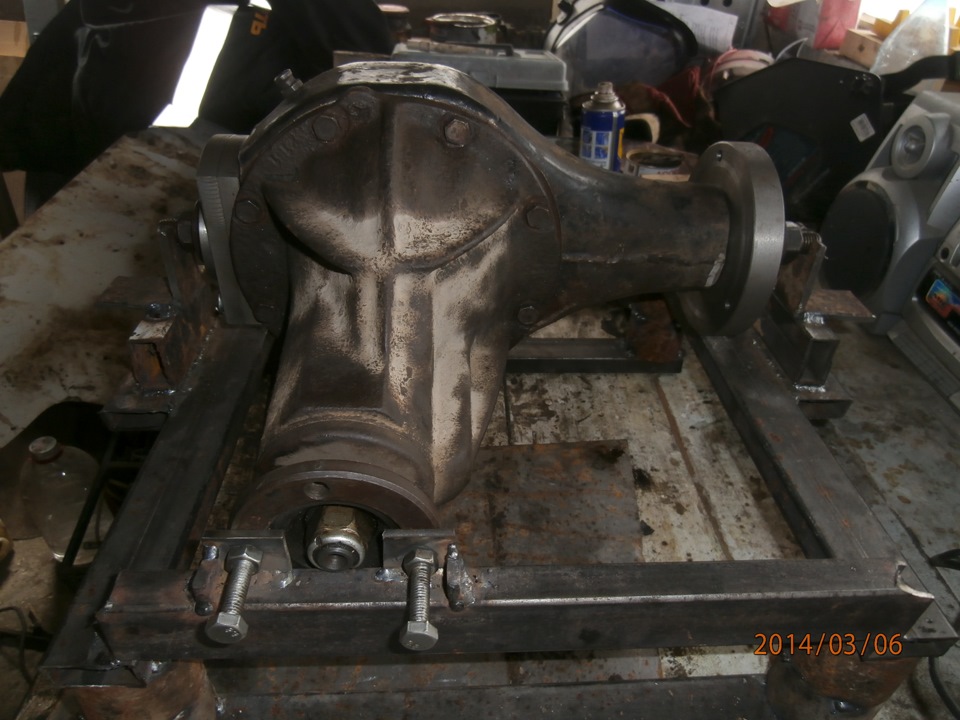

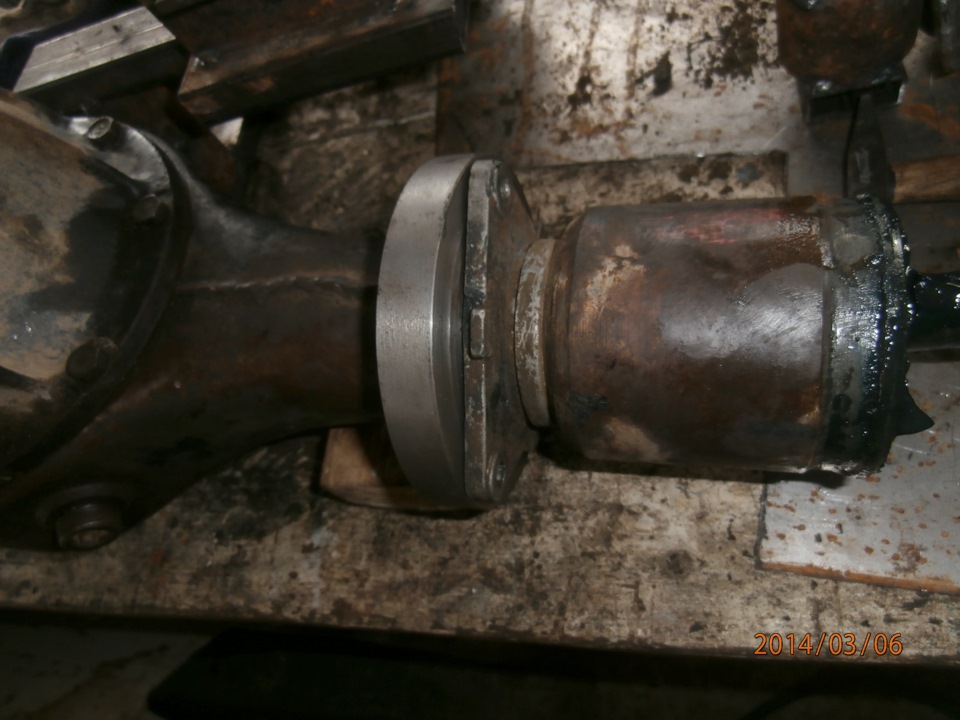

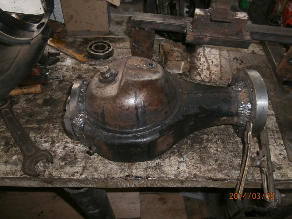

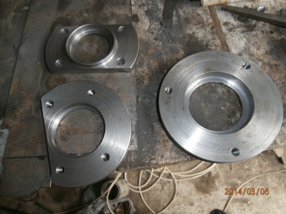

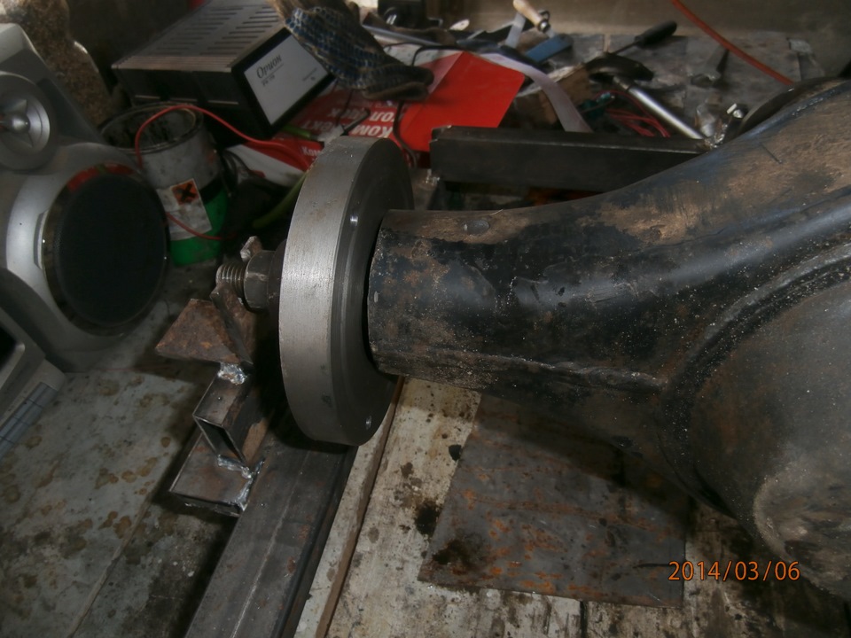

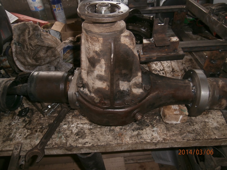

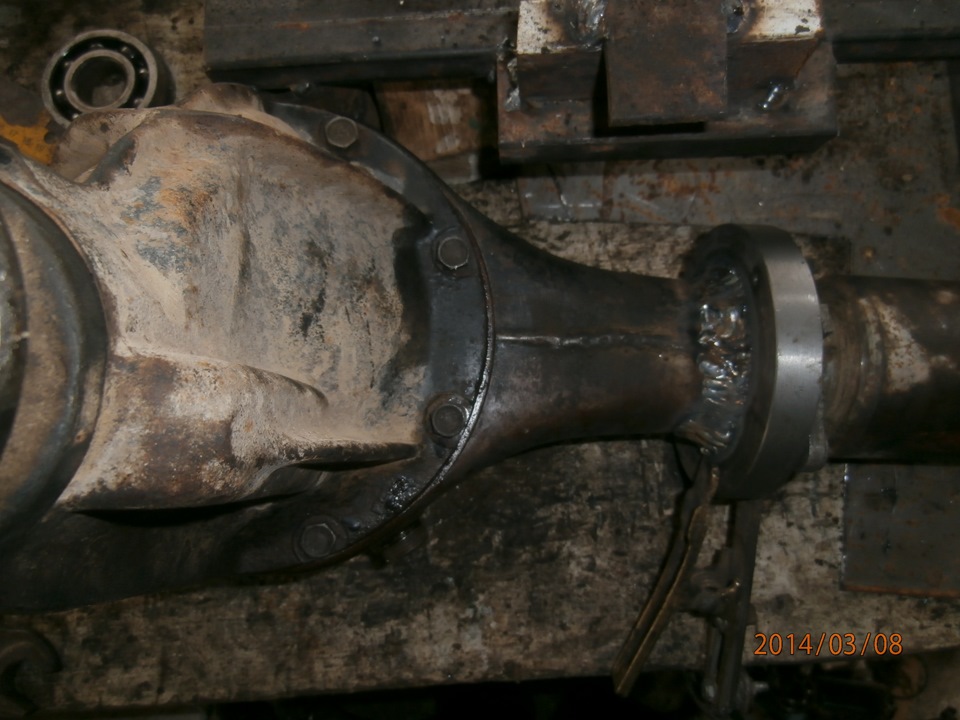

Приветствую читатель! Ну вот и сделали мне фланци. Все собрал на кондукторе и прихватил. После этого снял с кондуктора и установил редуктор, перекрутил двоечный редуктор и вставил гранаты. Покрутил, повертел все работает не закусывает и начал обварку. Обваривал в несколько приходов, с трех сторон делал швы по 1-1.5 см и давая полностью остыть. Теперь осталась зачистка и изготовление креплений до балки и покраска.
PS. если нет знакомого токаря, то нет смысла пытаться изготовить, т.к. фланцы по цене 4000-4500 плюс чулок и центровочный вал выйдет цена готового, а тут еще не один день работы с ним.

А какое должно быть расстояние между фланцами?
А то я немного перестарался при подрезке корпуса, теперь не знаю как выставить
А по короткой стороне какой ставится подшипник? Как графитил чтоб отпилить чулок? Спасибо
на короткой стороне я поставил 206 подшипник но можно и 306 оставить.от центра "яблока" отрезал в размер болгаркой точность особо не нужна.вот так
Да, спасибо. У меня этот рис. есть и рис вала сборочного, токарям заказал, жду русский месяц. Не совсем ясно только насчет рег. шайбы со стороны короткого шруса.
Куда ставить. и ставить ли вообще. Начну сборку начну выспрашивать.
шайба ставится на маленький вал под подшипник для компенсации размера (толщина 206 и 306 подшипника разные) если будешь ставить с короткой стороны 306 подшипник то шайба не нужна
Можно уже закупаться пивом и выдвигаться? Я сегодня как раз разговаривал с токарем вечером хочу отвезти чертежи чтоб он посмотрел. Но вот что подумал. Стоит ли мне точить центровочный вал?
если фланци сделаешь то можно.если у меня делать будем то вал не нужен.
Насчет фланцев поеду попозже к токарю разговаривать. Ты чулок сам отрезал или токаря? в принципе я думаю фланцы выточат, чулок в охапку и к тебе. Прихватим пару точек, а я дальше дома обварю зачищу и т.д.
чулок болгаркой пилится там точность не особо нужна.
Ну я его тогда просто укорочу, чтоб в машину влез нормально
ну да, ты главное на счет фланцев реши вопрос, если цена будет как мне токарь сказал (4000) проще купить готовый
Ну узнаю напишу. Во всяком случае проставки под шаровые выточил за 200р. пару.
это разная работа))
согласен цены на токарные работы зашкаливают
это да
какой метал
не знаю
Зачем так много сварки?
чтоб крепче держалось) при обработке стачу лишнее еще
