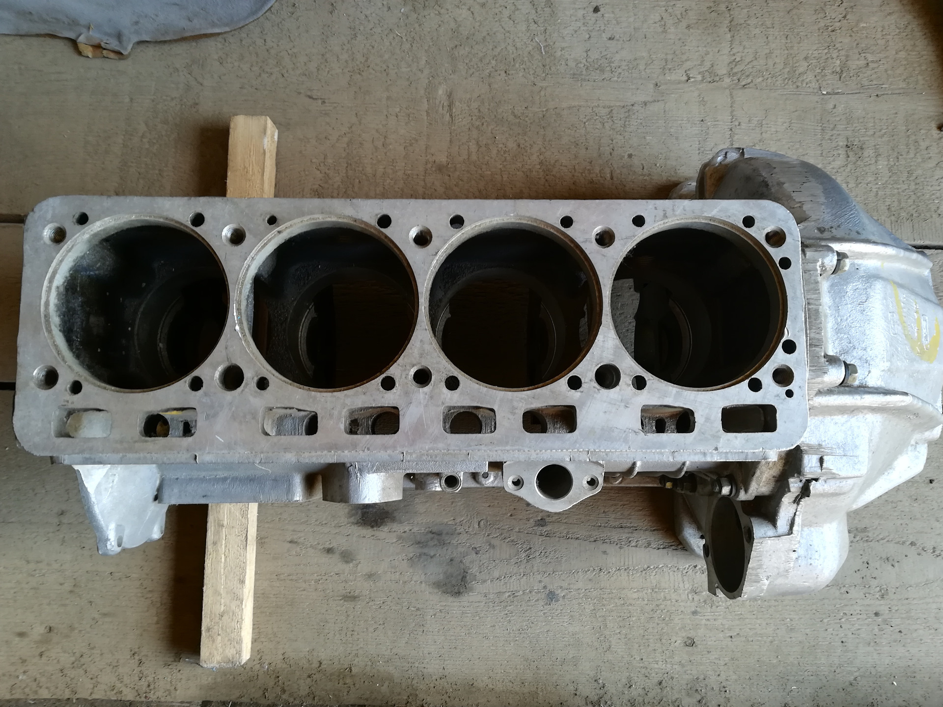

Добрый день! Подскажите пожалуйста купил новый блок 4022 форкамерный, хочу туда внедрить поршневую от змз 410. Вот все токари меня уверяют что не получится расточить, так как стенки тонкие. Хотя у меня родной двигатель стоит змз 410 и на нем также выбито наименование 4022. Как я понимаю это совершенно два одинаковых блока просто у одного гильзы под 92 второй расточен до сотки ? То есть можно расточить
Расточить можно, но блоки разные. На 410 имеются расширения водяной рубашки около гильз. В 4022 как и в 402 стенки блока близко к гильзам и проток жидкости хуже. У меня есть фото подробного сравнения блока 402 и 410. Для улучшения омывания гильз желательно расширить блок изнутри хотя бы по 3мм на сторону и сделать канавки на гильзах обязательно
То есть расточить все-таки можно. Но и канавки надо делать обязательно?
Как минимум на гизьзах надо, да
дак вот еще что у меня то сейчас блок новый 4022 (не 402 без верхней плиты)- он же точно такойже как 410. Один в один.

вот 4022
Около водяного канала справа где есть деформация, выправьте и потом шлифаните или отфрезеруйте всю поверхность, иначе прокладку будет пробивать
да это фото с инета. У меня блок вообще новый в смазке.

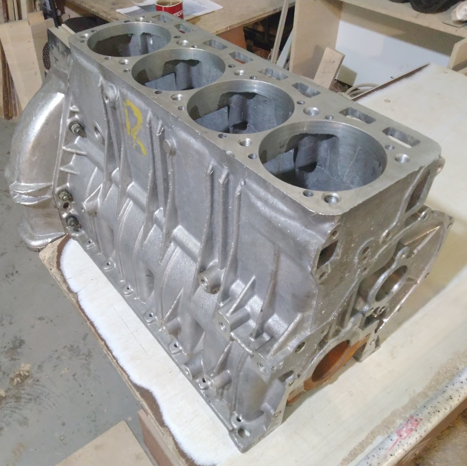

а вот 410
www.drive2.ru/l/477707291894743519/
Внутри они разные
Да я прочитал всю вашу статью внимательно. Вы ставили гильзы в змз 402. Тут я соглашусь. А змз 4022- это тот же ЗМЗ 410 только с гильзами под 92. Вот и думаю, что блоки полностью идентичные, не должно быть проблем
Я не думаю что они идентичны. Проверьте место внутри вокруг гильзы. У 410 снаружи видны эти выпуклости, стенку отодвинули от гильзы

вот видите тут нет выпуклостей напротив гильз как на 410
да согласен. Посмотрел. То есть если канавки на на гильзах сделаю то достаточно? хватит для охлаждения?

По поводу канавок — возможно. Можно еще стенки немного тоньше сделать.
