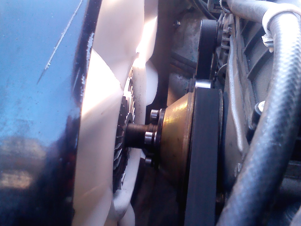

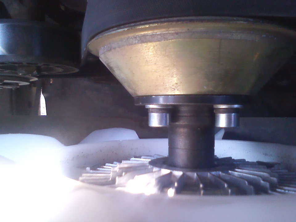

после установки термостата на 88 градусов стала скакать температура двигателя от 84 до 91 все дело оказалось в вискомуфте наша муфта расщитана на включения 84 -86 градусов и ка движок нагревался до 90 она пыталась его остудить до 84 градусов вот поставил вискомуфту от паджеро и вентилятор от хундай галоопер 3 литрового муфта стоит 1000 рублей вентилятор 500 рублей весь узел в зборе оказался легче уазовского венилятора с муфтой на 400 грам теперь температура стабильно держиться на 91-92 градуса и вентилятор от хундая лучше там лопостей больше и теперь еще вентилятор весь спрятан в кожухе.еще маленьки нюанс муфту надо брать от паджерика где температура термостата 88 градусов.

висомуфта номер MD142419 крыльчатка вентилятора 25261-42100 только надо будет на шкиве подшибника на токарном станке зделать помоему размер 24 мм там по моему 26 мм чтоб села вискомуфта
а это еще 1000р) 24*1.5 левая, как на виске бмв

gena492, не нашел по тексту, отверстия на муфте от паджерика пересверливать нужно или они совпали ?

Да отверстия надо пересверливать обычной дрелью
Расскажите пожалуйста, что нужно пересверливать и где Вы брали так дешево виску?
Да брал китайскую год назад врод все работает пока я же там номерок написал муфты
Спасибо, я так понимаю рассверливали ступицу у новой виски?
Ну да четыре дырки сверлом на 8.5 мм
Просто диаметр увеличили четырех отверстий?
А резьба которая на валу штатном, нормально вошла в новую?
Не старые отвестия не подходят надо нвые сврлить а резьбу надо на станке обтачивать
Все ясненько спасибо)
