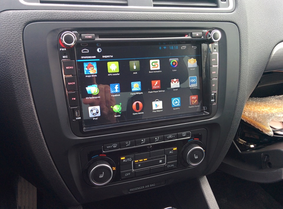

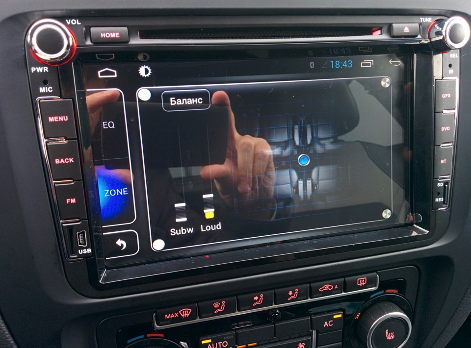

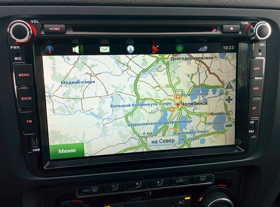

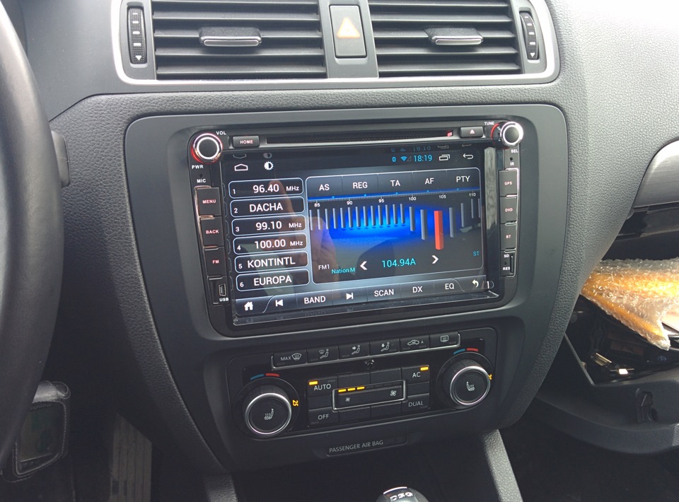

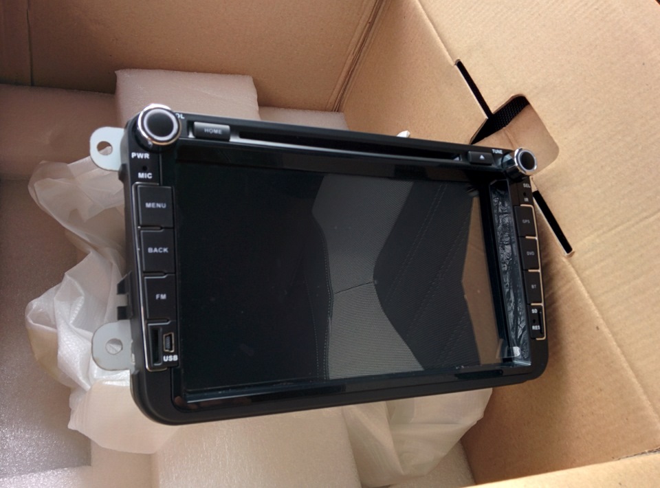

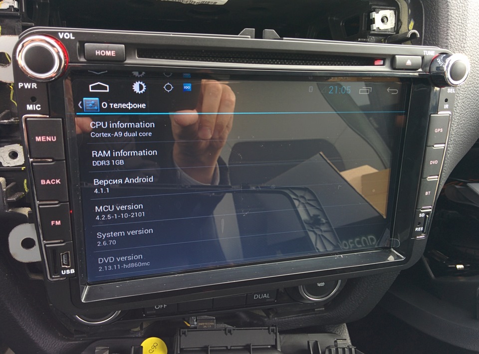

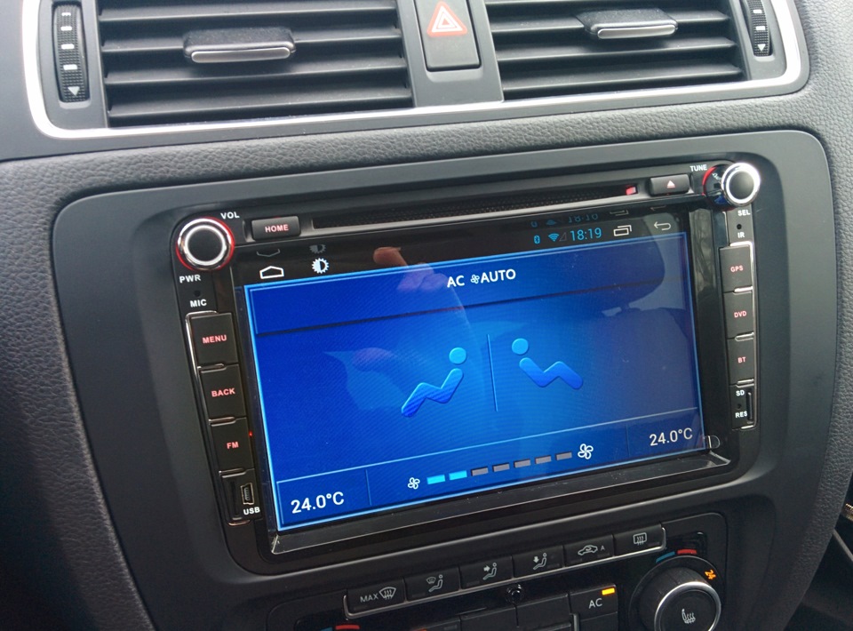

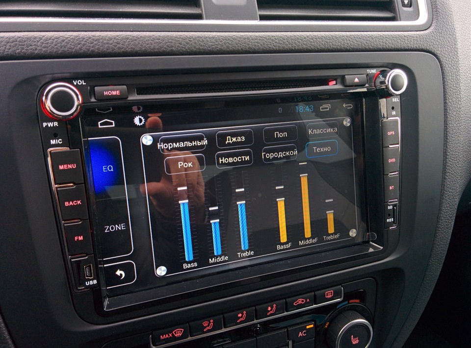

Решил я как-то установить ГУ с Андроид. Начитался отзывов и рассуждений и решил. Нашел на Али отличный по характеристикам и цене аппарат и купил здесь www.aliexpress.com/snapshot/6031914883.html Обалдел от скорости доставки — заказал поздно вечером 4 марта, отправлен из Китая 6 марта и получение днем 12 марта. Звук не уступает 310 и 510 РНСам, хотя еще не особо досконально копался в настройках. Емкостный мультитач очень отзывчив, тормозов нет. Диагональ 8 дюймов. Один косяк допустил китаец — вместо GPS антенны положил второй пульт ДУ. Уже списался с ним, обещал выслать. Антенну радио не подсоединил, т.к. что-то разъемы немного не совпадают. Пока все. Да, цена с пересылкой EMS $437.75 или 16500 руб. на то время.И немного фото.

Кто производитель? На али много предложений, особенно много одноразовых ГУ
www.aliexpress.com/item/C…essories/32298744274.html
Прикольная прикалюха! Тоже себе чет подобного хочу поставить, только вот не могу определиться. Не пожалел что именно эту модель взял? И чего на твой взгляд желало бы лучшего?
Не жалею нисколько. Все отлично работает. Оставляет желать лучшего дальность приема антенны.

У меня тоже проблема с радио на такой магнитоле.на синем проводе ANT который идет на антенну небыло напряжения при включенной магнитоле.из за этого плохой прием.запитал антенну с другого места.проблема решилась
Мегазачет! Остался вопрос о стабильности работы и как установилась? plug&play или пришлось повозиться?
В целом plug&play, но пока с антенной радио не разобрался до конца. Сегодня поеду в сервис.
с CANBUS проблем не было?
Нет, а что должно было быть? Магнитола включалась с включением зажигания. Как-то соединили провода и теперь играет даже без ключа в замке, но сосёт батарею. Надо будет переделать позже.

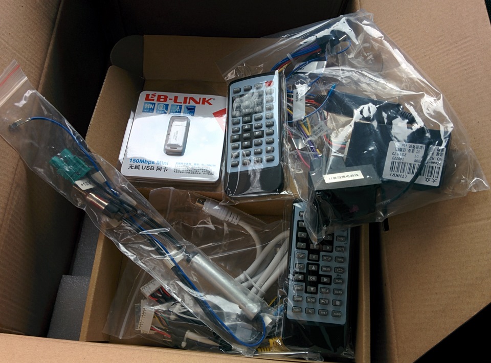

Вот такой бывает с усилителем переходник
shop.mediaexponent.com/Du…car-radio-antenna-adapter
Такой мне он и положил. См. на фото.
Точно.) Вообще наружный пластиковый корпус разьёма факра можно разобрать, снять. Тогда кабель соединиться с переходником. Смотать их между собой покрепче и всё. А потом можно и докупить наружный пластиковый корпус fakra на том же aliexpress. Ничего сложного.
Tatuga1991
m.aliexpress.com/item/532230419.html
Вот пример пластикового корпуса fakra.
В поиске на алиэкспрессе посмотри их сотни видов. Они сменные. Найди тот который нужен.
Tatuga1991
Я вообще не стал заморачиваться (разбирать, заказывать). Подрезал кусачками для ногтей один из разьемов "маму" и содинил с "папой". Смотал их крепко изолентой.

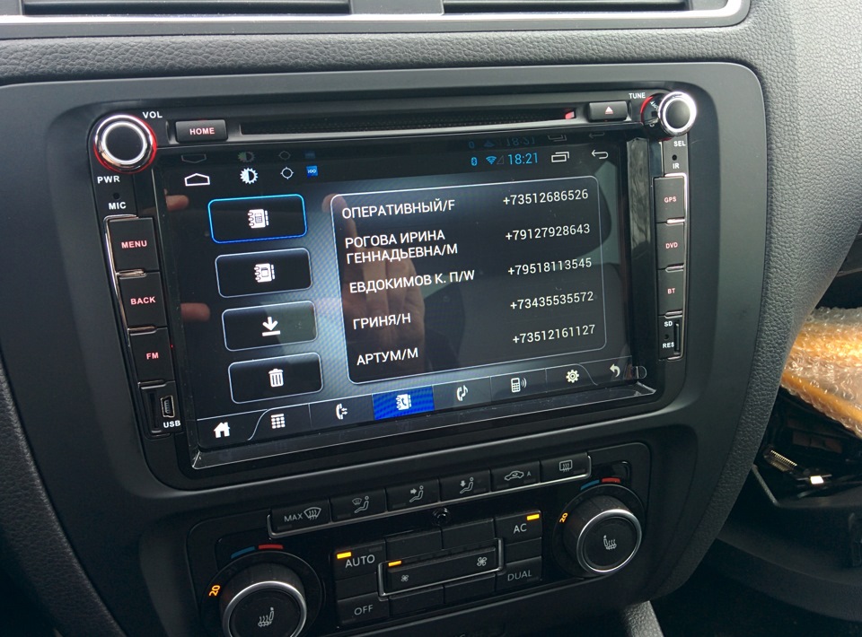

С руля управляется? Симка вставляется или как инет получаешь?
С руля управляется -здесь can есть. Интернет получил через wi-fi, в комплекте был "свисток", настроил точку доступа телефон. А так через 3G модем будет.

А как реализовано подключение каншины? через адаптер?
Все в комплекте.
Т.е. к разъему до магнитолы ещё цепляется канбас?
Да.

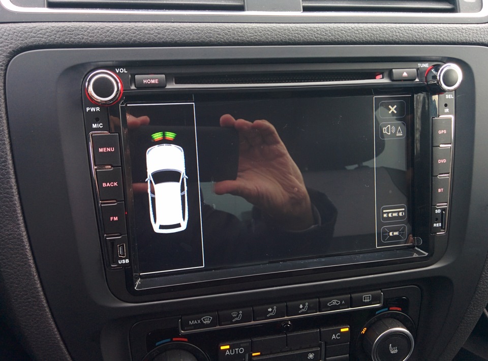

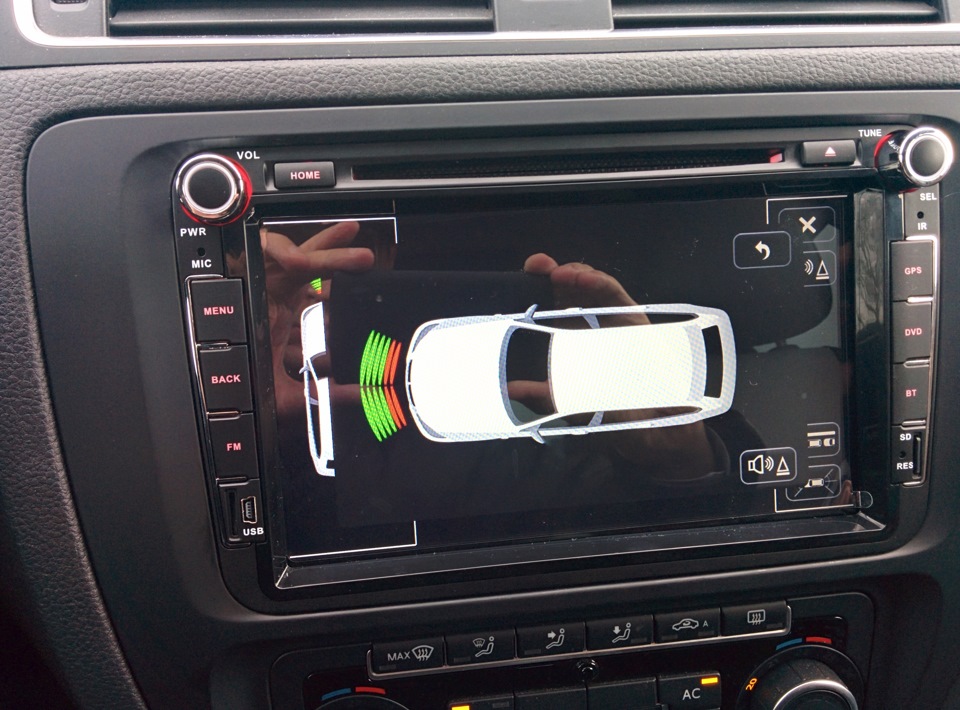

Спасибо за инфу. У меня похожая магнитола, подключил в выходные, но она не отображает парктроники и т.д. нашел тут на драйве решение (вернее мне его подсказали) — буду тянуть провода от getway до канбаса.
У меня штатно стояла RCD-220, видимо поэтому они не стали тянуть до неё инфотаймент, а кан провода от шины комфорт есть, т.е. она понимает ключ в зажигании и подсветку.
Кстати радио ловит лучше штатной, в разы!
В комплекте был переходник.
Посмотри здесь на третьей фотке в пакете коробочка с наклейкой и штрихкодом — это и есть канбас.
Видимо у меня такой же cs613431.vk.me/v613431677/7d7e/IWbvkFN1Rxk.jpg
Можешь подсказать (если знаешь), к каким проводам канбаса подвести каншину инфотаймент?
Или в разъем ISO
К сожалению, не знаю.
Видимо нет — цифры другие на наклейке
Ладно — буду в выходные шаманить — надеюсь поможет.

я срезал ту защелку, которая мешает войти в стандартный разем антены. теперь входит и выходит как родная)))
