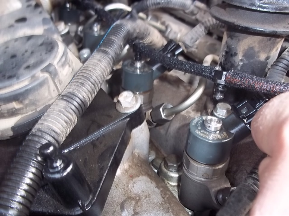

Всё не могу найти почему у меня тупит мой дизель. Решил проверить форсунки на слив обратки.
Купил 4 шприца по 20 мил.лит подмотал на них изоленты
Снял стопорную шайбу с обратки и вынул её
Вставил шприц вместо обратки
Обратку сунул в бутылочку лучше литровую так как пока набирается шприц бутылка будет полная.
Завёл двигатель он поработал около 1 мин по итогу во всех форсунках набралось около 10 мил.лит в одной чуть-чуть больше. Было пердположение что форсунки даже если одна льёт от этого компьютер уменьшает подачу и двигатель садится! Но по итогу вроде все нормальные и теперь я не знаю где искать причину плохой тяги и повышенного расхода топлива.

Она ничего не даёт сто раз чистил её, поговорил со специалистами дали пердположение что 3 форсунки нормальные а в той которой мало было в обратке она льёт от этого компьютер уменьшает подачу и двигатель садится!
мне кажется они не правы, форсунка только брызгает и получает импульс с компа, а давление избыточное в рампе замерятся и комп с форсунками в одном направлении работает, а клапане избыточного давления сброс идет со всех форсунок

Это я уже не раз видел, а скольки кубовые у тебя шприцы?
20-ти кубовые.
Вытащил сеточку, чистая, но на засасывающем шланге который надет на трубку с сеточкой обнаружил незатянутый (сорванный) хомут, рукой с усилием шланг можно было снять.
Хомут поменял, сразу разницы не заметил но через 10 км мне показалось, что двигатель мягче и легче стал работать (проехал не боле 3 км)
