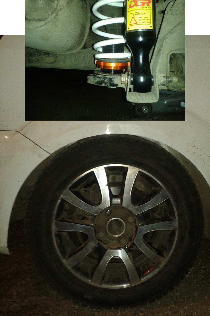

Задние стойки успел поставить еще до отпуска, устроив ночной ивент)
"Серег, думаю, когда ты поставишь эти пружины — с домкратов ты уже не съедешь xDDD"

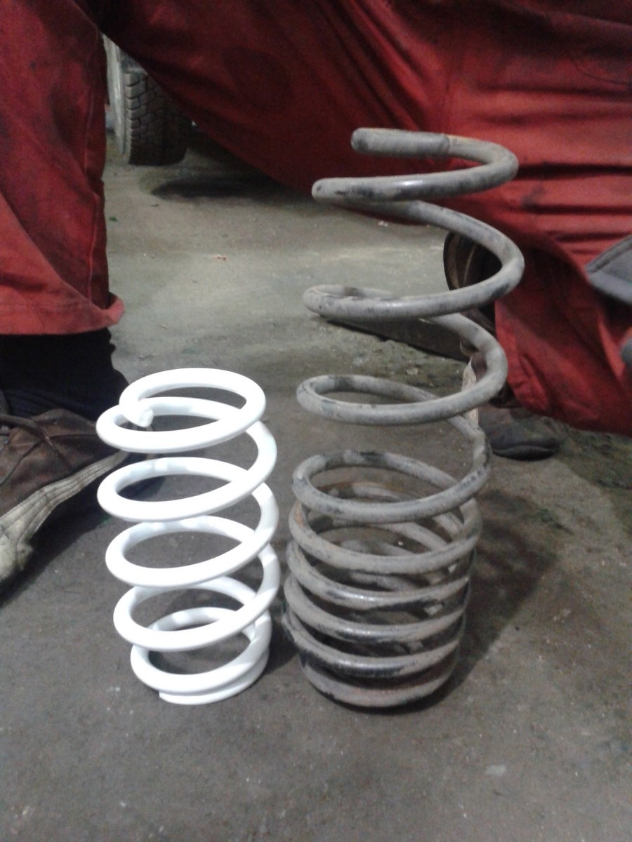

Скажу честно, времени убил часов 5. Но большая часть его ушла на настройку, подбор параметров, обеспечивающих максимально возможный ход подвески. Начав с 1см))), в итоге удалось довести его до 4-4,5см.
Все встает без проблем, с единственной оговоркой на нижнем креплении амортизатора. Втулка очень узкая и при затяжке гнутся уши балки. Надо подкладывать шайбочку мм 2-3 толщиной. У меня под рукой оказалась только одна.
Сделаем оговорку, на то, что сильно занижать машину нельзя, тк боевые колеса вылезают из под арок, т.е нам необходимо иметь запас между аркой и резиной хотя бы 1см для компенсации крена кузова.
Остановился, примерно, на таком варианте.
После инсталла успеть обкатать стойки несколько дней мягком варианте. Жесткость 5 из 30. В таком варианте стойки комфортны, мягче конфига б8+ашэр, т.е более чем пригодны для городской эксплуатации.

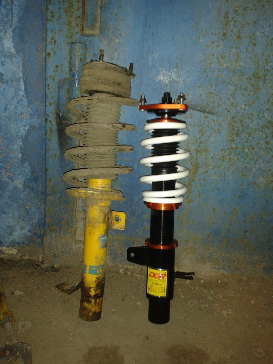

И вот, настало время передней подвески.

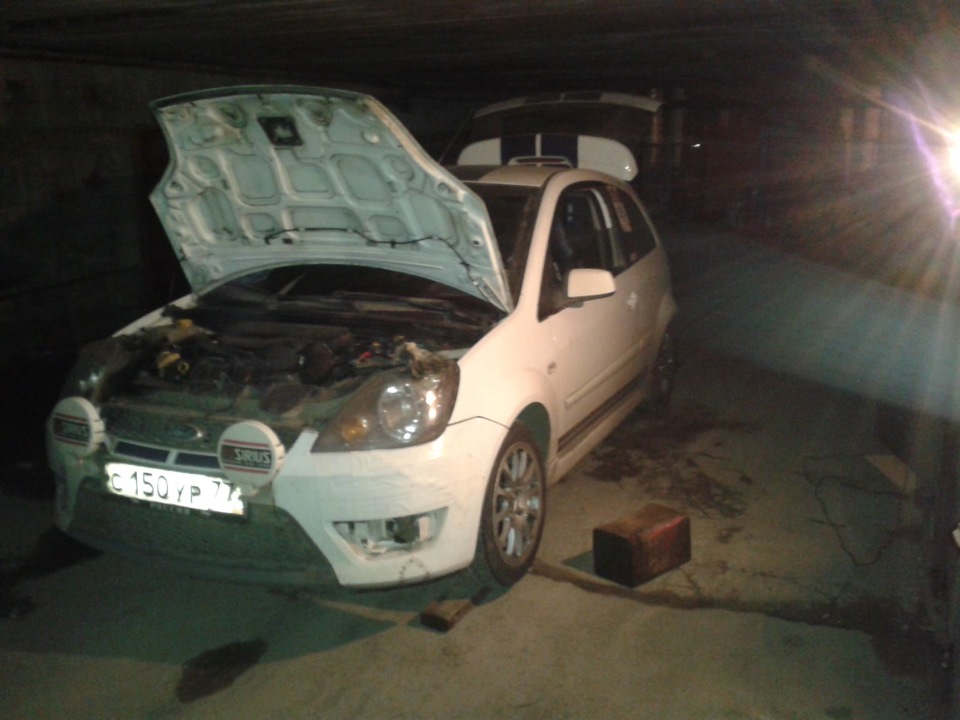

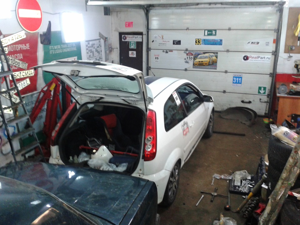

Гараж встретил отсутствием какого либо внешнего освещения, благо хоть, в самом гараже электричество присутствовало и я спасся переноской.
Очень хорошо, что зимой уже разбирал стойки, все соединения нормально откручивались.

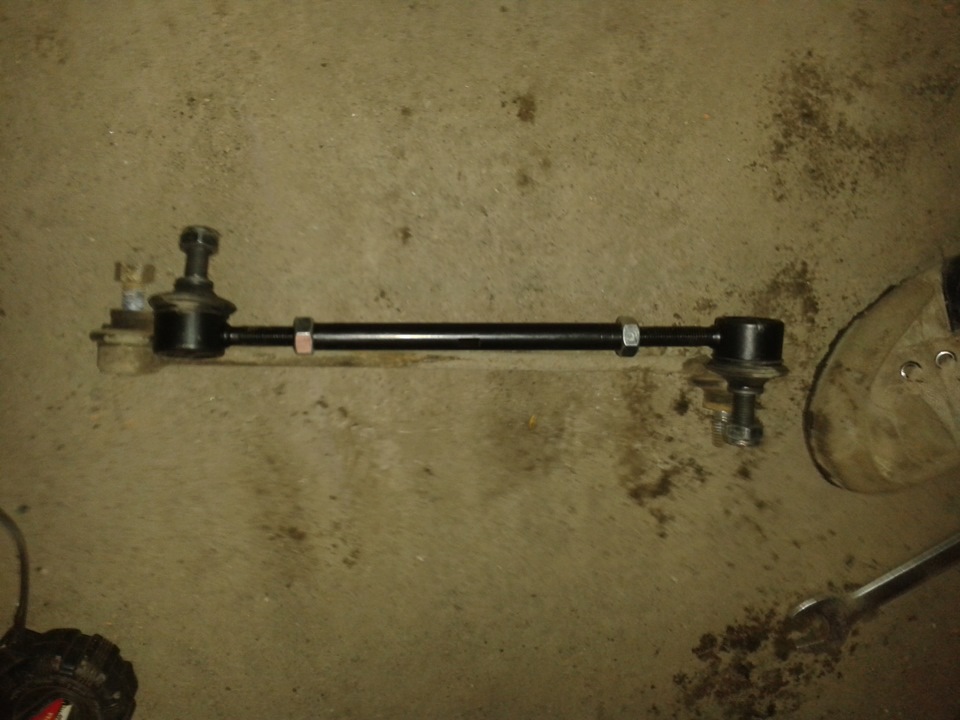

Сняв левую стойку, сразу же нашел причину огненного развала.
Российский любительский автоспорт передает привет инженерам Бильштайна и просит их научиться делать свою продукцию понадежнее и . покрепче. в разы хD

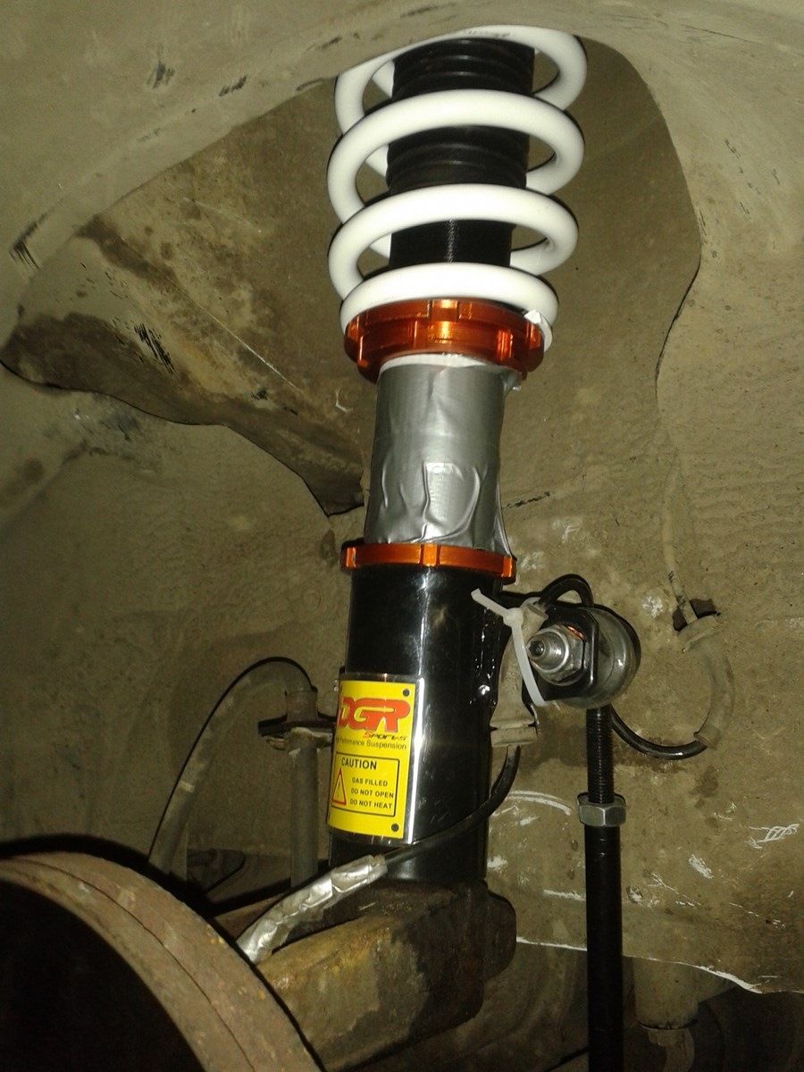

DGR встали на свое законное место без проблем. Крепление датчика абс пришлось убрать и притянуть его к стойке стяжкой, чтобы не болтался.
Длину косточек немного укоротил, дабы не создавать излишний преднатяг стабилизатора.
Очередная игра с настройками с целью получить нужный клиренс и ход подвески.
Развал стал нормальным, на глазок около -1,5.
Сход непонятен, но руль повернулся в другую сторону, значит он изменился хD
На днях предстоит замена рулевых тяг и наконечников, потом уже поеду на стенд, надеяться на лучшее и смотреть что в итоге получилось в реальности)

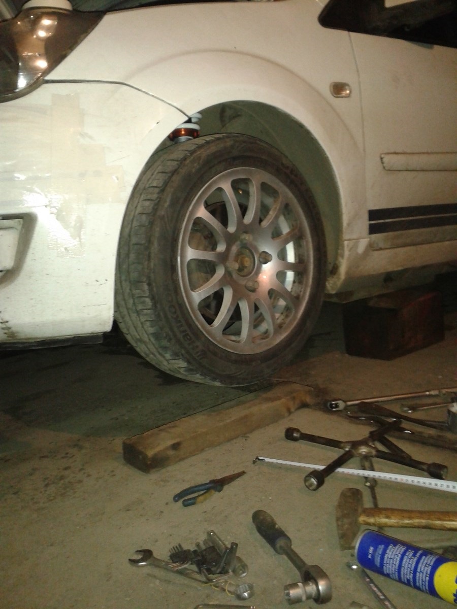

В итоге в 2 часа утра мы вываливаемся на залитые дождем развязки мкада для первых тестов. Жесткость на 10ке.
Ахах, это забавно… в голове воспоминания о бывшей боевой 99ке на плазе спорт. упругое отрабатывание мелких неровностей, никаких намеков на пробои и удары в кузов.
Ставим жесткость в 15, сзади в 10. На поперечных волнах асфальта слегка подпрыгиваем и блока рвет руль из рук, надо бы еще немного увеличить преднатяг передних пружин и будет очень азартно. Характер управляемости практически нейтральный, нет ни явных загрузов и скольжения наружу переда, ни резких срывов зада.

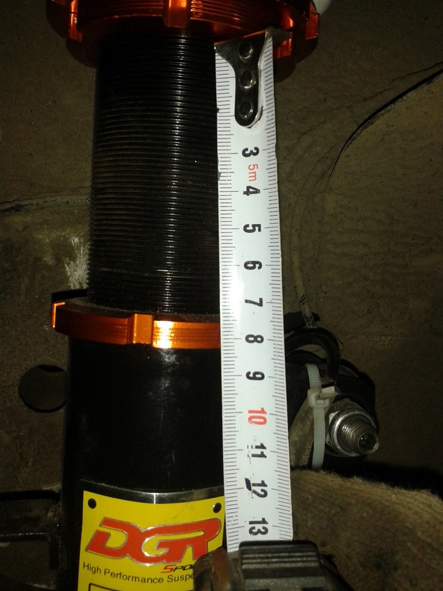

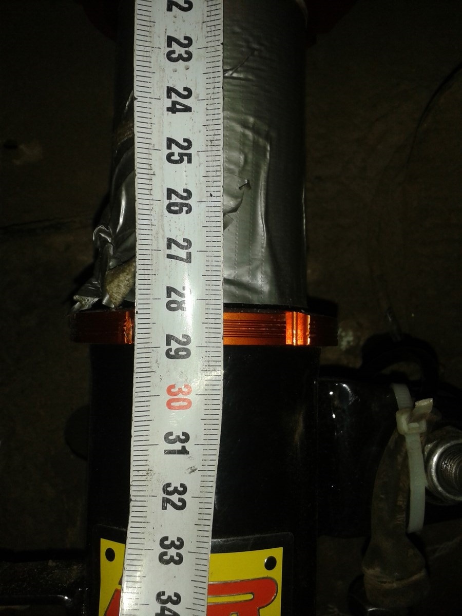

Для тех, кто будет ставить подобные стойки, вот отправные настройки по клиренсу, для начала поисков своего конфига:
Задние: от верхнего края стакана до верха шайбы: 17 см. Пружинная гайка, от верха шайбы до вехней грани нижней плоскости: 2,5см

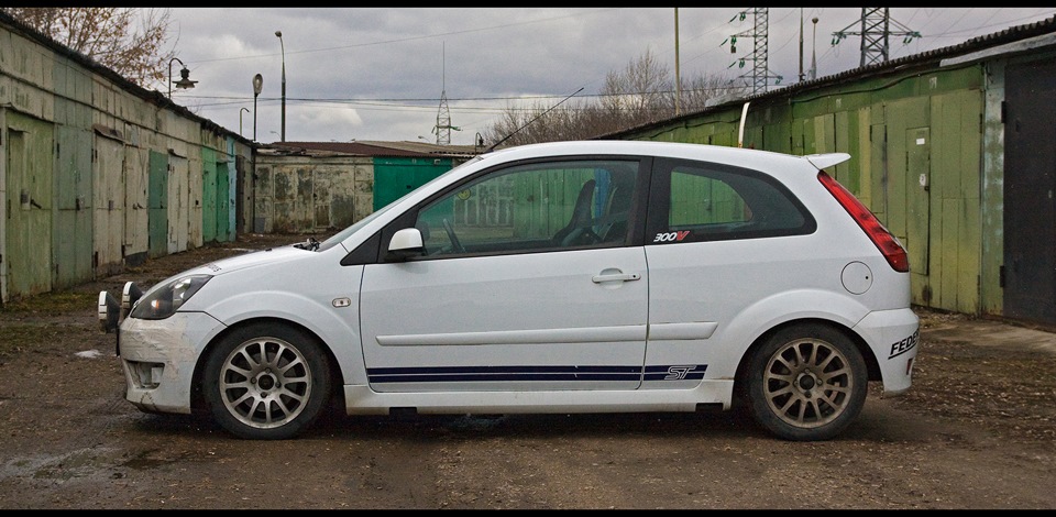

Вот так это выглядит со стороны:

Посмотрим, может еще придется немного приподнять если крылья начнут запиливать по резине. В городе на 185мм резине кренов не создать, надо ехать теститься в мяч когда летние тапки приедут.
да, может подкрылки в поворотах затирать при сильном занижении. Тут либо катать, либо поднимать
Колеса вылезают из арок минимум на 2см спереди, сделать широкие крылья уже не успею, возможно придется поднимать.
А может и обойдется. скоро проверим)

Потому, что они сильно жестче стока.
Сток и всяческие тюнинги с переменным шагом витка (типа Ашэр, Эйбах и тп) очень сильно сжимаются, будуючи установленными под вес авто.
