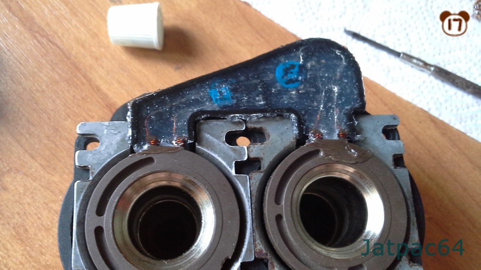

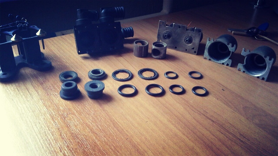

вот первая часть Разборка и осмотр клапанов
Придя домой сразу вынул все резинки и начал собирать:
Заказал стандартный "Ремкомплект для е34 от VAG")))
Начнём с резинок — Их надо подрезать
►Итак шаг 1
Подрезаем резинки от VW
Сколько отрезать разницы нет, это ни чему мешать не будет из личных наблюдений
Видел в мануале у кого то как подрезали, сделал так же.

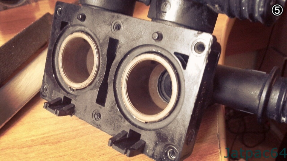

►2 шаг
Вставляем резинки в корпус
Резинки встают без труда, по диаметру идеально подходят.
►3 шаг
Вставляем пластиковые втулки и видим что…
Видим что между втулкой и резинкой есть зазор. Ничего страшного просто внутренняя каёмка сточена, и наружной окружностью прижимает резинку.

►8 шаг
8888) значит тут главное не пропустить этот важный шаг, если всё собрать просто как было то ничего у вас работать не будет. нужно подложить шайбы на клапана сами, для чего это нужно, поясняю:
Если вставить все резинки которые я заказал то появятся зазоры, это из за того что новые резинки больше в сечении чем стандартные да и к тому же усевшие. Посмотрим что выедет.
Так вот у нас всё поднимается по чучуть там и тут в сумме эти погрешности дадут подъем верхних катушек на 2мм. Следавательно изучив конструкцию этой системы ну и подсмотрев где то этот приём я подложил шайбы на ножки клапанов. если этого не сделать то эл. магнитные стержни не будут прижимать клапана, а они в свою очередь не будут прилегать к резинкам которые мы заменили.
Все это я проверил собрав всё без шайб и услышал ход клапанов. хватило 3х шайб кладут ещё 4, ну тут надо такое количество что бы было не больше не меньше, что бы компенсировать появившуюся погрешность.
►9 шаг
Одеваем наши кольца на пластину и посадочные места под катушки
►10 шаг
Вставляем всё на место

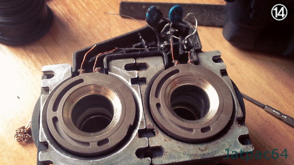

Устанавливаем катушки и вспоминаем что после любопытного и быстрого демонтажа катушки надо паять за тебя это никто не сделает
►15 шаг
Нарастил провода
►16шаг
Ну последние шаги, паяем заливаем герметиком и собираем) готово)
Кстати. появившиеся зазор убрал болтами.
Части корпусов соединяются саморезами, я не смог их нормально закрутить крестик срывает отвёрткой, поэтому приобрел болты с гайками и затянул ими, зазор 0.20мм на данный момент, был около 1мм. разница есть
