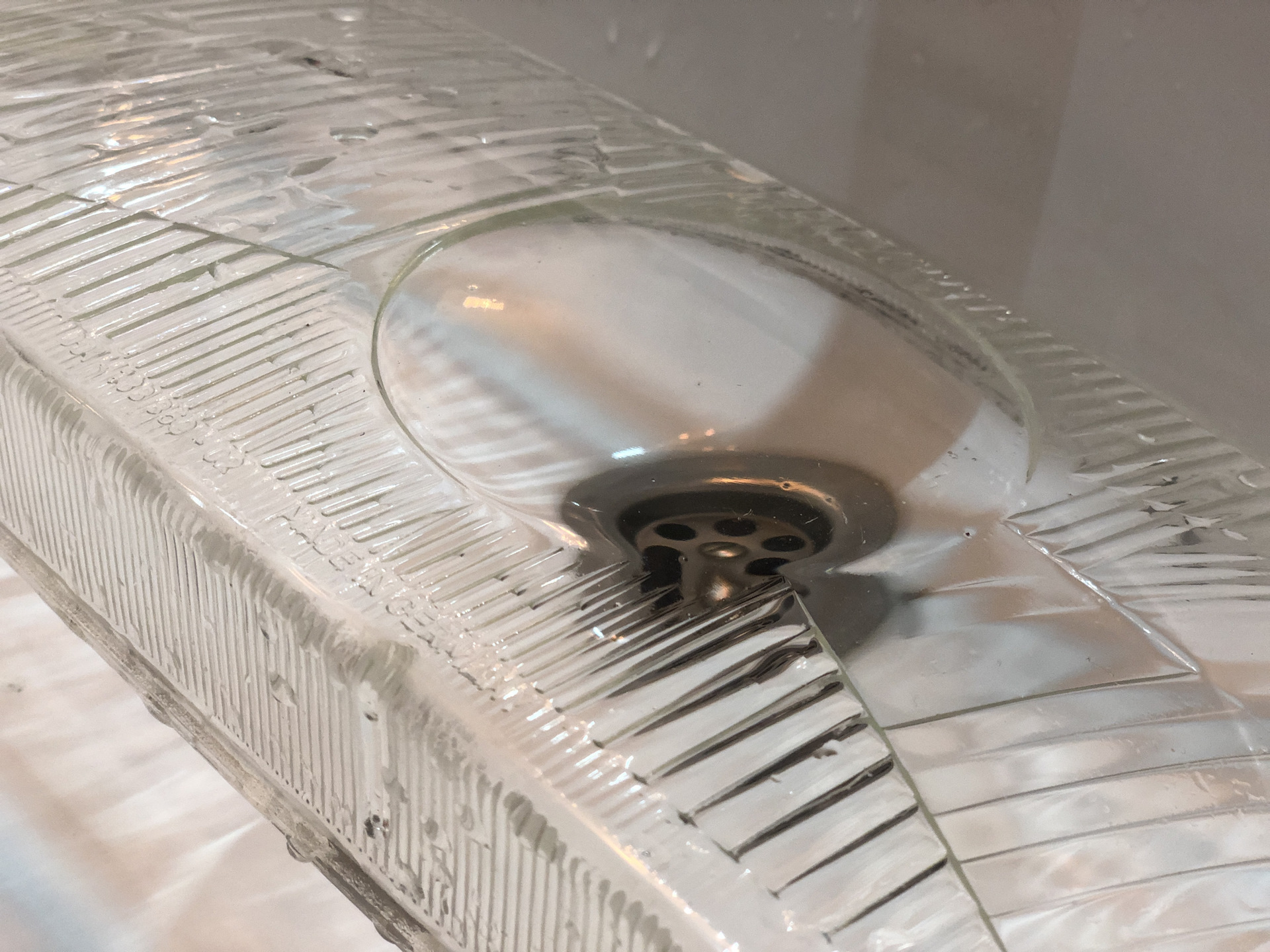

Для установки в фару ксеноновой линзы необходимо сделать стекло фары прозрачным, убрать рифленый рисунок изнутри стекла фары. Опишу как это можно сделать своими руками. Сам процесс очень схож с процессом шлифовки фар, о котором я недавно рассказывал.
Для эксперимента я купил новое стекло российского производства, но как мне показалось не очень хорошего качества( были видны разводы литья и прочие косяки, но это стекло ведь для эксперимента-поэтому пойдет.)
Берем с собой видичку, наливаем немного её в внутрь стекла, одеваем 40 наждачку. Ставим болгарку на минимальные обороты, под низ стекла ложим руку чтобы чувствовать температуру стекла и не допустить его перегрев. Если стекло перегреть оно начинает пригорать, терять прозрачность и может лопнуть. И долго, нудно, убираем рифленость стекла 40 наждачкой. Периодически меняем водичку, она хорошо остужает стекло. Не надо перебарщивать с водой будут лететь брызги, и слишком мало воды тож плохо. Придерживаемся золотой середины. Не забываем про осторожность с электроиструментом при работе с водой, может ударить током!
Результатом я доволен. После снятия рифлености стекло имеет некоторые искажения если посмотреть на просвет. Это я связываю только с качеством изготовления. Изначально при его осмотре до полировки оно имело наплывы литья, искажения, пузыри воздуха внутри. При этом, российское стело в отличие от китайского ( которое тоже было с наплывами, когда я осматривал стёкла фар перед покупкой), но имело ровные края (у китайского-края кривые). Лучше всего использовать оригинал стекла от Hella, тогда не будет никаких наплывов, пузырей воздуха внутри стекла, качество и прозрачность будут тогда отменными. Но тренироваться лучше на стекле качеством похуже, как это сделал я. При подготовке к полировке я изучил материалы:полировка стекол фар под линзу, ,полируем стеклянные ПТФ своими руками. Vol 1., ,ретрофит фар. Шлифовка стекол и установка линз Nexia N100..
ПРЕДУПРЕЖДЕНИЕ! Это был мой экперимент чтобы самостоятельно попытаться изготовить стекло под линзу в случае если оно например разобьется.После полировки стекло на фару я не ставил и не проверял, но внизу в ленте комментариев есть человек, который после подобной полировки рифлености столкнулся с проблемой искажения свето-теневой границы. Поэтому есть очень большая вероятность искажений свето теневой траницы из-за эффекта увеличительного стекла, который может проявиться на отполированном под линзу участке стекла. Возможно что-то я не учел или не знал. Если кому-то что-то известно на сей счет делитесь этой информацией с нами. Приношу свои извинения, всем тем кто столкнулся из-за меня с подобной проблемой!

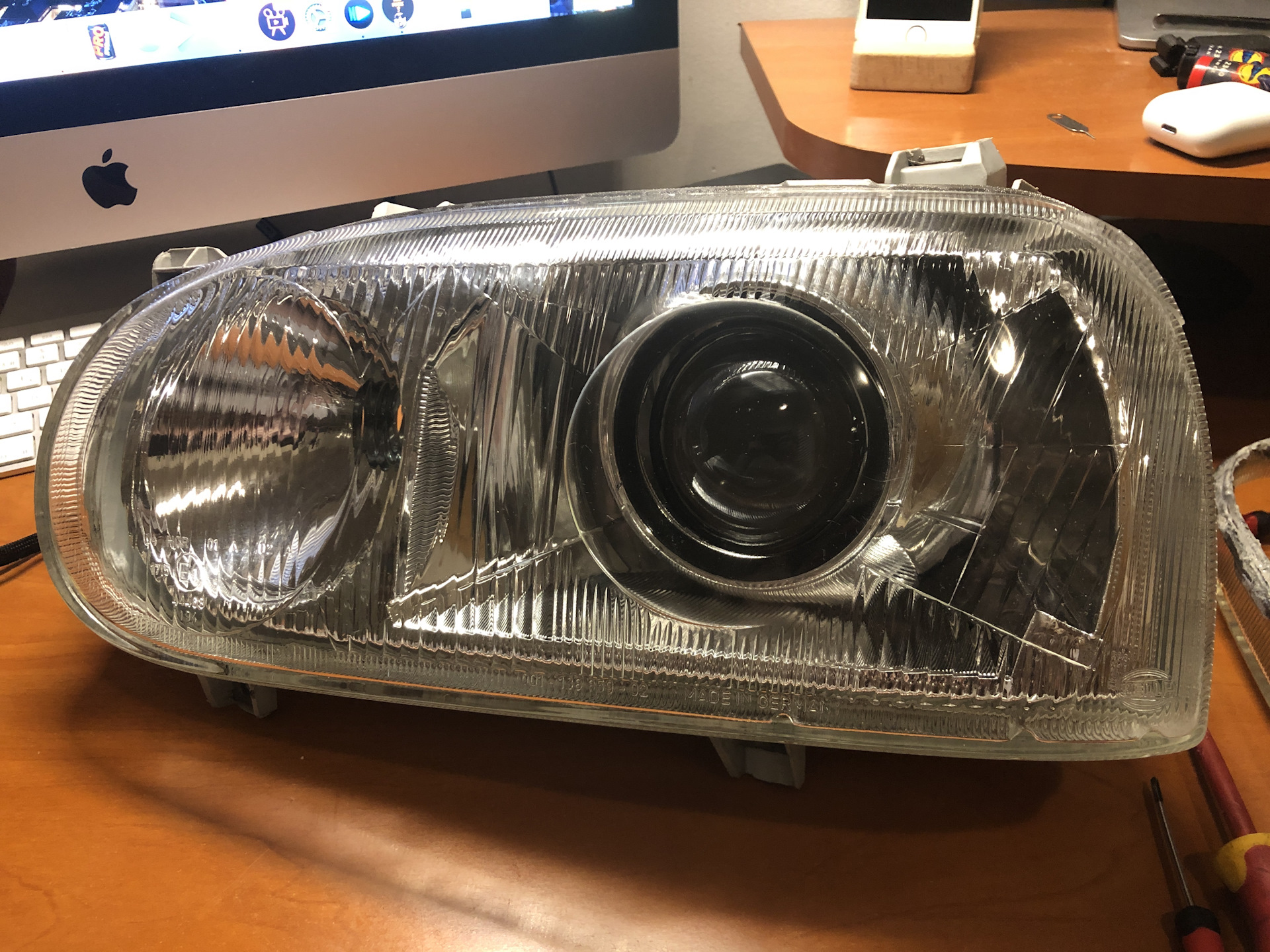

Вот сама фара
стекло оригинальное?на стекле были какие-то искажения (эффект увиличительного стекла или еще что) после снятия рифлености?
Оригинал. Да, есть эффект увеличительного стекла… В этом причина да? Получается я не ровно его отшлифовал?

есть вероятность что из-за этого, на фото где фара есть ощущение что отполировано стекло немного не по центру по отношению к линзе
Как бы сложно отшлифовать круг ровно. У меня линза 3 дюйма. Шлифовал я дисками на 4 (чтобы с запасом). Но проблема в чем: у дисков посередине отверстие… и вот как шлифовать потом центр? Я шлифовал краями диска. Старался аккуратно но как вижу всеравно посередине неровности. Вот как можно равномерно отшлифовать круг?
