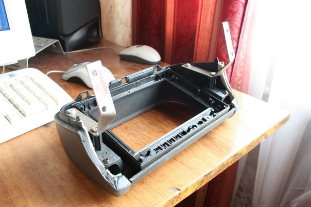

Болезнь писикаром началась еще до покупки паджерика. А как купил паджерика, то тут сам Бог велел: в паджеру 2 очень хорошо влезает монитор 7" в кожух от родной навигации с праворулек. Такая навигация ставилась на укомплектованных японцев конца 90х вместо компасов. Заказал эти кожухи в авторифе. На фото уже прикручены самодельные кронштейны для крепления на место доп.приборов:
Был куплен 7" VGA-монитор с сенсорным экраном. Разобрал, переднюю панель монитора приклеил к кожуху.
Целиком с задней крышкой моник не влезал под кожух, поэтому пришлось делать вот такую переходную плиту:
…и вешать на нее внутренности моника, которые раньше висели на задней крышке.
Поскольку кнопки монитора остались прикрытыми кожухом, моник оставался без управления. Но нужна была как минимум регулировка яркости, а еще когда ночью едешь, иногда хочется вырубить монитор. Поэтому вывел глазок ИК-порта монитора в другом месте корпуса, чтобы моником можно было управлять с его пульта ДУ. Фоток процесса не делал. Вот фото установленного монитора с "глазом" ИК-порта:

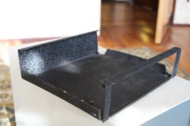

Кроме всего прочего, раздобыл примитивный алюминиевый корпус из под компьютеров, которые стоят в игровых автоматах и управляют ими. В них как раз используются платы mini-itx формата. На фото немного доработанная нижняя часть.
В этой коробочке разместилось все: плата с процем, жесткий диск, блок питания. Корпус, как и его размещение под пассажирским сидением, предполагались временными, только на поездку. Но позже было решено все там и оставить, доведя крепеж до ума. В итоге, комп так и остался под сидением:
от него толстый жгут проводов заходит под центральную консоль. В нижней части бороды расположился USB-хаб на 4 порта. Колхозный совеццкий выключатель габаритов до этого просто закрывал пропиленную под него дырку. Что он включал/выключал раньше — мне не известно. Было решено приспособить его под выключатель компа.

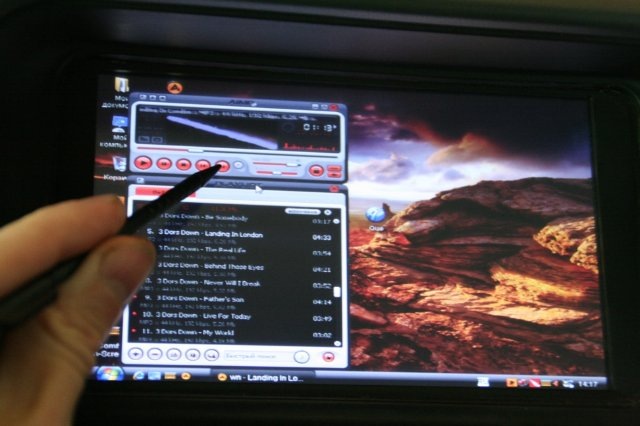

голову переключаем на AUX. Включаем наш любимый проигрыватель

Для озика экран немного маловат, но думаю, если поиграться с настройками и убрать лишние панельки, то вполне. Разрешение экрана 1024х768:
