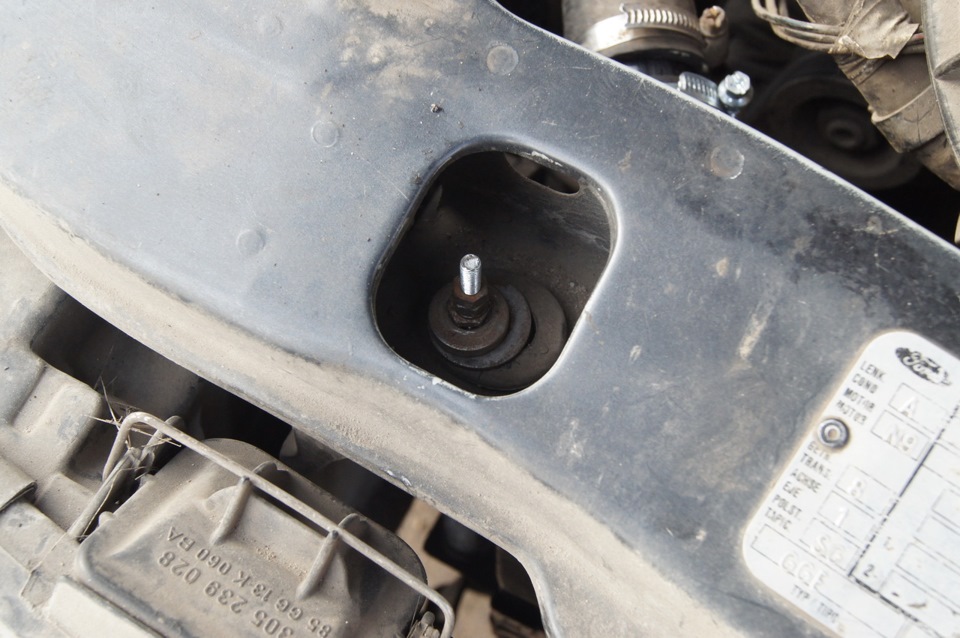

Далее надо было изобрести крепление самого радиатора к его штатному месту. Данный способ первым пришел ко мне в голову и каждый вправе сделать по-своему. На фото видно, как я хочу подвесить радиатор за уши к уже имеющимся отверстиям крепления старого радиатора. Использованы резиновые проставки в местах затяжки гаек.

Многое сделано из подручных средств. Но получилось достаточно надежно — радиатор не прикручен намертво к кузову и имеет возможность небольшой вибрации за счет резиновых проставок в местах крепления.

В креплении радиатора большое поле для деятельности — благо его боковые уши позволяют прицепить его и к нижнему штатному креплению на кузов. Я сделал таким образом, но буду рад видеть и иные решения.

В принципе, поставить заглушки — проблема небольшая. Я брал радиатор старого образца из-за боковых креплений на нем, для удобства установки.
