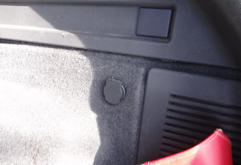

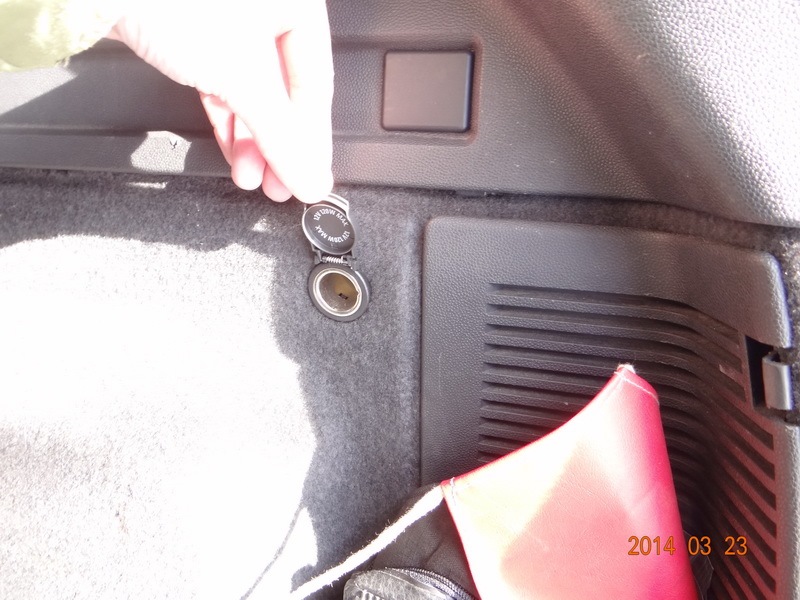

Начитавшись профильного форума по Каравану поставил дополнительную розетку в багажник работы на 10 минут.
Потребовалось : Шуруповёрт с пером на 20 мм, и сама розетка (состоит из 2-х частей (гнездо и кронштейн)на exist.ru: каталожные номера 17 44 078 и 17 44 308.)
Ну а дальше дело техники открываем лючёк для доступа к правой задней фары, отгибаем обшивку багажника ищем там клемму (разьём) с коричневым проводом (обычно примотан к основному жгуту) освобождаем его, сверлим рядом аккуратно дырку, вставляем розетку одеваем клемму. Розетка готова к использованию.

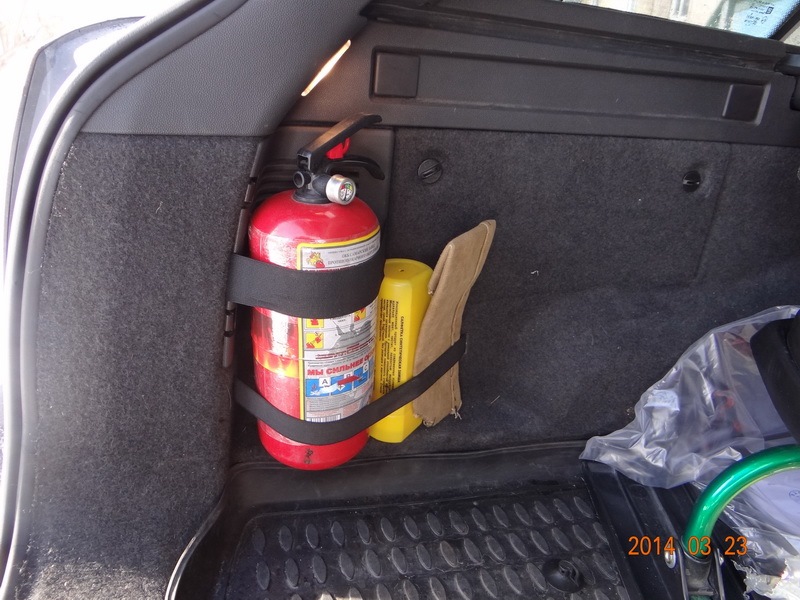

Ещё улучшение что бы огнетушитель не летал по багажнику прикупил в швейном магазине 3-х см. резинку сделал из неё кольцо и одел на лючёк левого заднего фонаря (см. фото)

Многие ленятся делать розетку в багажнике, а как удобно когда пылесос туда воткнуть, холодильник, или просто насос что бы накачать плавательные принадлежности детям. :) Только я крышечку другую брал, которая без пружинки, попроще. Вот за идею с резинкой спасибо. :)
Я летом в путешествиях там запитываю ноутбук или компресор когда нужен… передняя розетка и так перегружена зарядниками от телефона, и нафигатра…
вот в том то и дело. =) Особенно инвертор, ноут в багажник и пусть заряжается. спереди и так регистратор, навигатор, радар-детектор… Блин, уже думаю вместо китайских тройников где-нибудь на панели врезать еще две-три розетки :)
