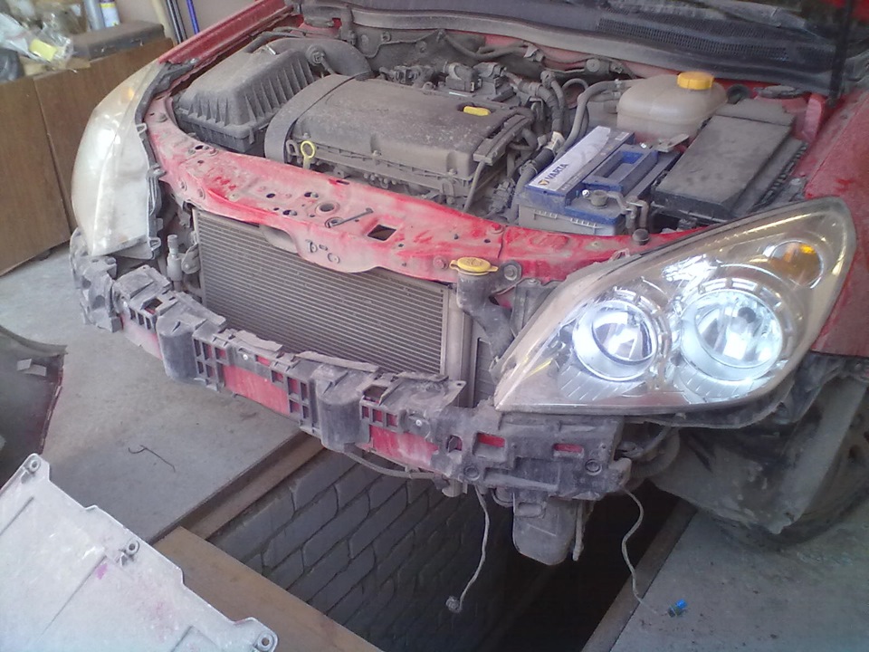

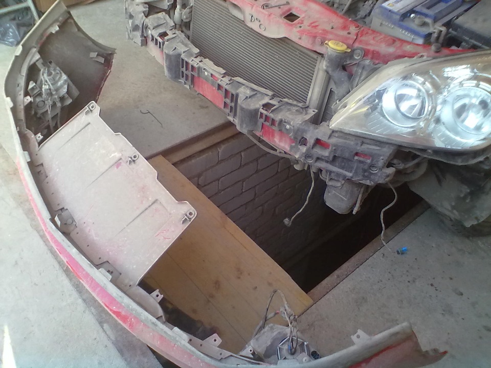

И вот — настал теплый денек и свободное время. Снял бампер и полез под тачку…
При снятии оторвал датчик внешней температуры. )))) Но ничего, временно закрепил.

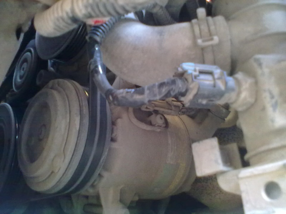

Фоток очень мало. Делал все один и было неудобно снимать и делать одновременно, но виновника торжества я запечатлил. Вот он.
Пришлось немного раздраконить разъем, добраться до клеммы и припаяться новым проводом прямо к ней. Потом нарастить жгут и все заизолировать.
