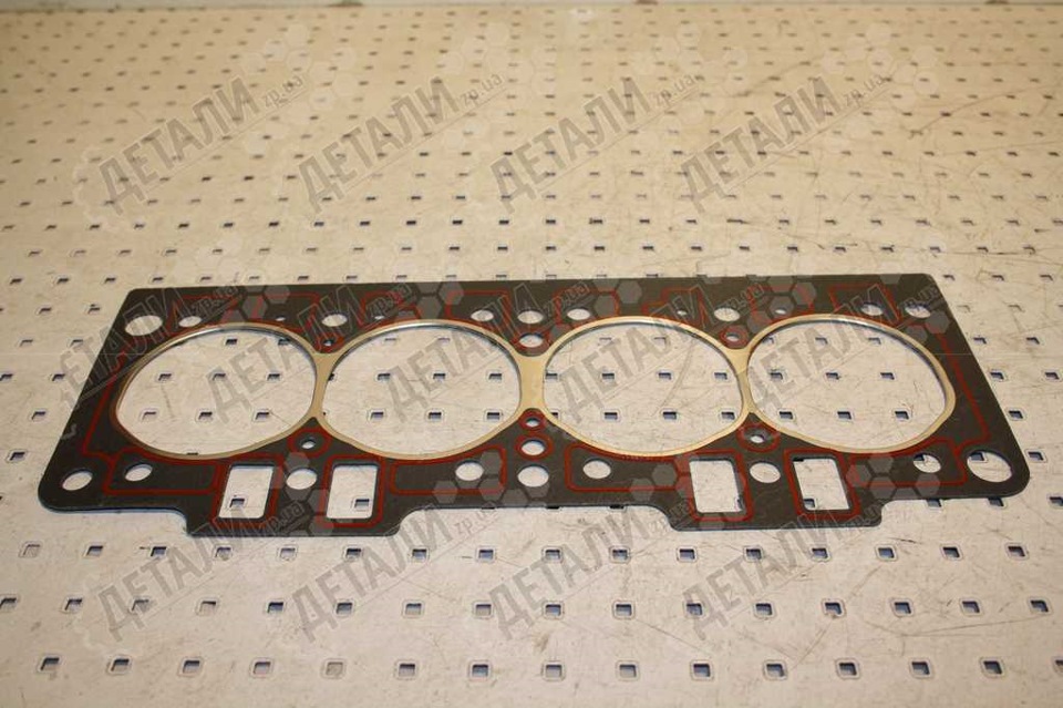

Пришла весна и я наконец собрался заняться ремонтом двига, те кто следят за моим БЖ в курсе что у меня есть проблемы с жором масла, с каждой тыщей км — жор стаёт всё нажористей и меня это уже окончательно достало!, дым из трубы не валит вообще — поэтому кольца я пока менять не стану, в общем визит на сервис запланирован на тяпницу переносится на понедельник на вторник 1 апреля — пока закупил на EXIST.UA ништяки для ремонта, вот всё что будет заменено:
1. NGK "V-LINE 13" Артикул: 5339
2. Прокладка головки цилиндров в сборе Zaz Артикул: 301.1003020

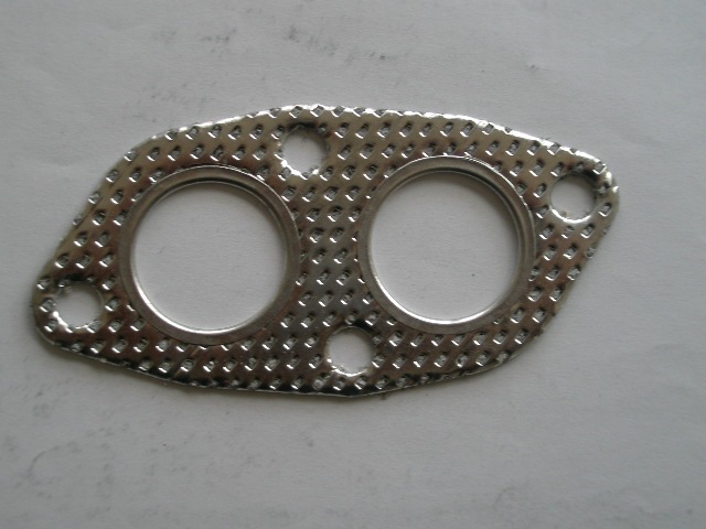

3. Прокладка приемной трубы ZAZ

И что из этого уменьшит жор?
4 позиция уменьшает жор…
Минимальный самообман и временное спасение при разбитых направляйках, когда втулки новые они даже не нужны часто.
Ну, ты лучше знаешь, у себя можешь их вообще снять и ездить без них :)
И ездил они если из сажи разваливаются.
Мдааа…
болты понадобились или нет?
Таки понадобились, некоторые были подржавевшие — так что пришлось менять…
хороший затар!
Если поможет замена масло съёмников отпишись плиз в личку или в коменты очень буду благодарень, у меня такая же беда только подтёков не где нету даже запотеваний на кузове проверял так ( вымыли все и сверху и снизу кёрхером, был блистящий двиготел и подкапотка, покаталься 2 месеца пробег 5 000 км) не где подтёков нету, а масла схавала за 5 000, 700 гр очень уж жирно, и выхлоп в норме.
Ок, если забуду отписатся — напомни мне дето через месяца так полтора-два, к тому времени уже смогу сказать точно жрет или нет…
замена колпачков уменьшила жор масла?
Уменьшила, но делать это лучше комплексом, колпачки, кольца, прокладки…
спасибо
