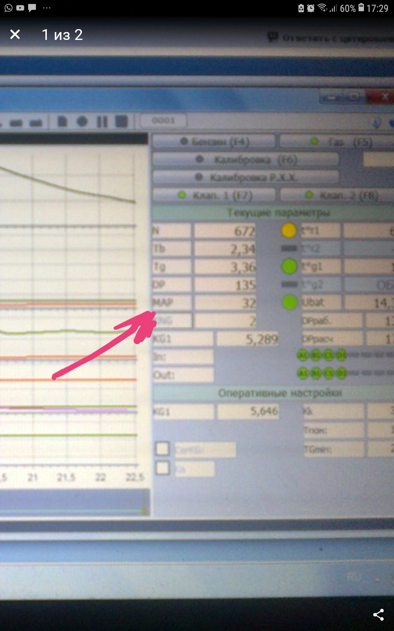

Самая простая и быстрая проверка:подключаешь ельм327 и смотришь MAP при выключеных потребителях. У только отрегулированных клапанов он 0,28-0,29, у зажатых почти в ноль, когда машина горячая подтраивать начинает-0,46.Вот эти пределы для атмосферного Лансера(думаю что для любого атмосферника подойдет).У меня сейчас 0,31, проехал около15 тысяч.При 0,44 полезу регулировать…
Очень интересно про проверку по МАP. Можно подробнее? У меня система построена на Дад Дтв. Я так понял по Дад он же MAP нужно смотреть. При прогретом движке. На каких оборотах двигателя смотреть данные?
На холостых конечно, машина прогрета, открываешь Torque или программу гбо и смотришь MAP
Спасибо за полезную инфу. Буду проверять
Sanchesster
Вот как у меня
