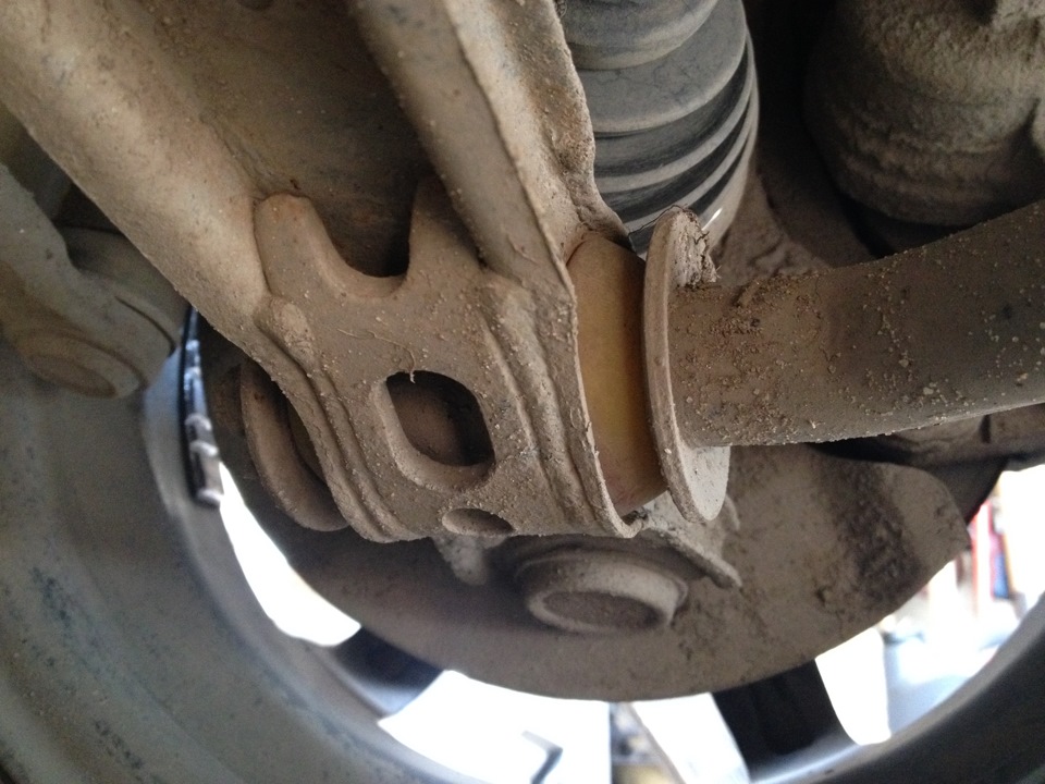

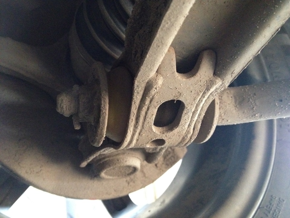

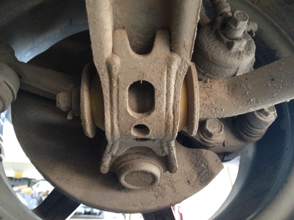

Тут тоже всё стоит как надо, но подвержены износу именно эти втулки. По этому им особое внимание. Остальные элементы не имеют никаких изменений, только грязные.

Не дубеют, и не размягчаются в жару.
После пробега 50000 штатные приминаются, теряют эластичность, и появляется люфт. С этим материалом такого не произошло. Посмотрим ещё через 10-20-30 тысяч пробега.

Я так понял, что если угол поворота рычага небольшой, то ПУ еще держится, иначе рвется либо скрипит не по-детски. В подтверждении моих слов, где то прочитал в заводской инструкции к ПУ, что СБ не должен мертво сидеть на валу (гы-гы), а иметь свободу к проворачиванию! Как говорится одно из двух, либо порвется, либо терпеть скрипы :((
В данном случае свобода есть и в рычаге, и у стабилизатора. Так то не скрипит, и как видно, не рвётся.
