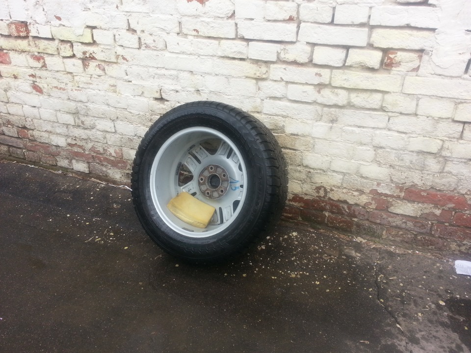

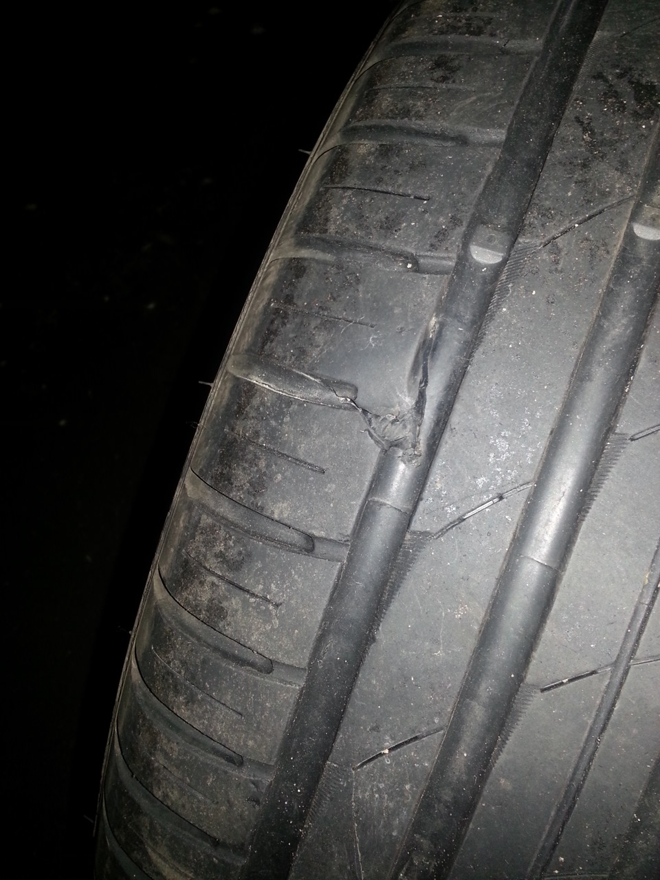

Сегодня решил переобуть Турика! и при балансировке колес, обнаружилась вот такая картина!
Судя по износу, порез уже давнишний, при пере обувке на зиму его не видел, резина прошла только один сезон, в том году. и пробег максимум 5-6 тысяч.
В данный момент колесо поставил назад, порез получается по ходу движения, т.е. задираться не должен, вот теперь думаю, что делать, оставить как есть и ездить, покупать новый баллон (8900 руб), или найти такую же БУ резину, кто что думает?

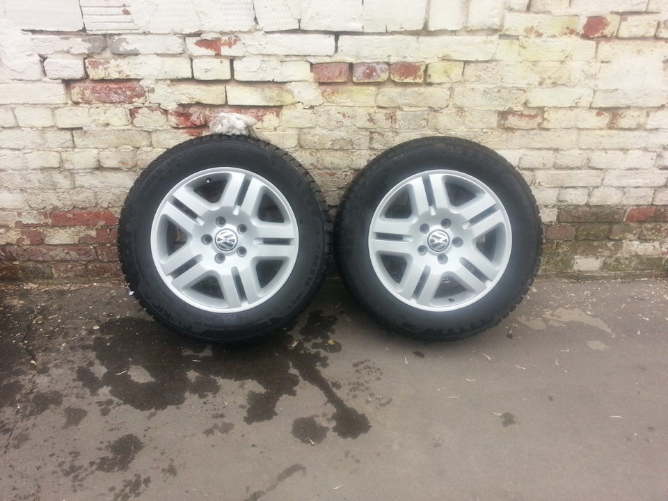

Насколько мне известно менять на туареге можно только парой иначе дифу долго не жить. Рекомендую почитать инструкцию!
спасибо за рекомендации)), но скажу так:
1. колеса прошли всего один сезон
2. протектор по износу не отличается на новой покрышке от старой
3. проездил уже 2 месяца на новой покрышке, проблем не замечаю ))))
Бери новую покрышку…, или две., поставишь на одну ось новые…, и будет запасная…
Да уже купил и поставил сегодня новую))) а эту оставил на запас
И правильно сделал…))
Рисковать очень не хотелось))) а так на много спокойнее))
Это уж точно…))
меняют по гарантии, но бывает затягивают по времени… Ездить на какой резине опасно! На последнем фото, это корд. Металлический корд имеется только вокруг диска! В остальных местах он тряпочный.

Лучше купи шину и замени, по мне это слишком опасно на тяжелых тачках.
да я тоже склоняюсь к этому
но еще я вспомнил, мне на шины давали гарантию, вроде там было что-то сказано про порезы и тд, может прокатит, помнится друг менял одну покрышку по гарантии, правда причину не помню!

там белый корт виден в порезе?
Вообще конечно опасно. открытый корт, быстро износится, порвется, взрыв на скорости и машина на крыше.
да я если честно не пойму. что то похожее есть. но не металлическое точно. похоже на плотную ткань. слесаря на работе, которые переобували, говорят не парься. но я не люблю когда что-то не в порядке, да и если честно сам боюсь того, что может взорваться.
